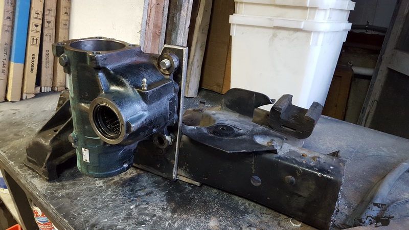

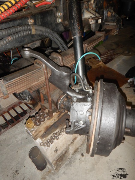

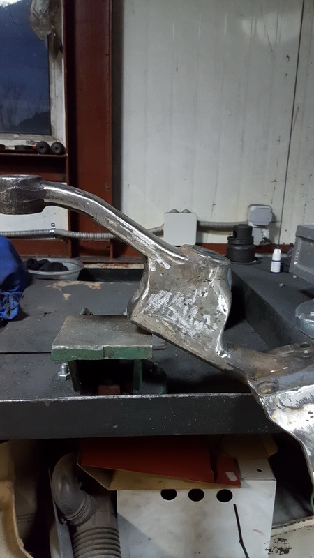

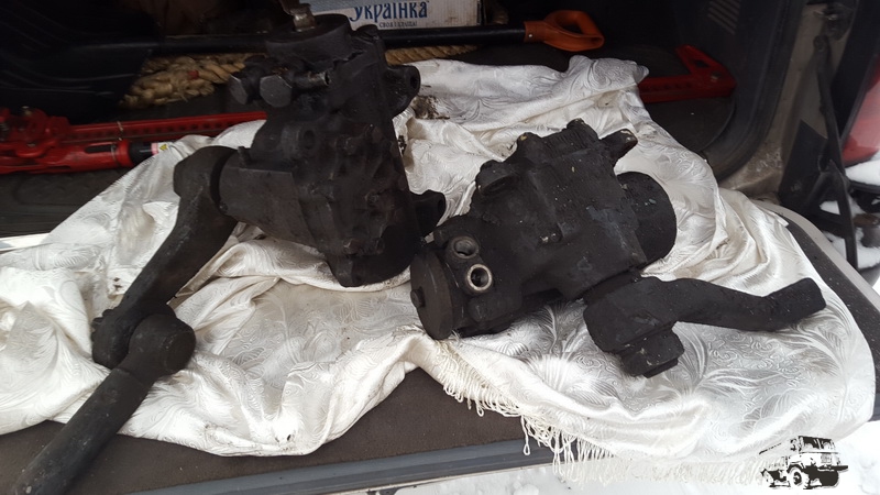

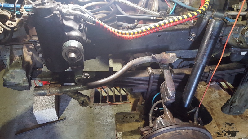

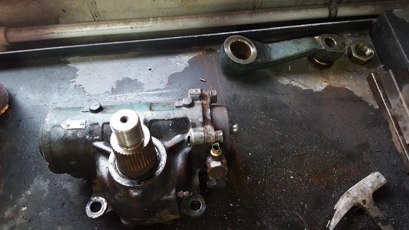

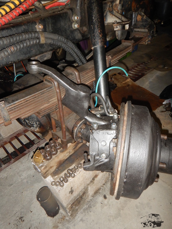

Установка рулевого редуктора от корейского автобуса
Тяга зил157 + зил131
сошка на кулаке газ66 + зил157
сошка на редукторе корейская + зил131

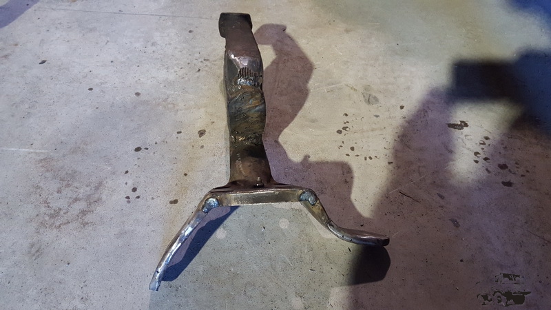

Установка рулевого редуктора "нового типа"
Сообщение Lord Set »

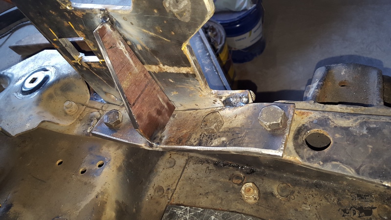

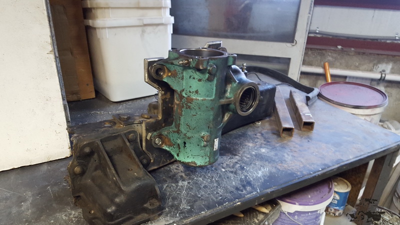

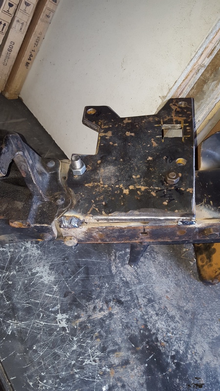

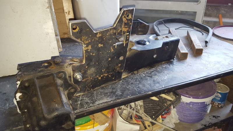

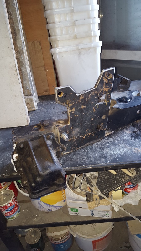

станина 10мм
ребра 8мм
накладывается полностью поверх рамы

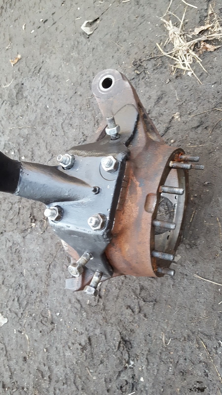

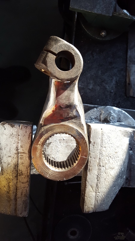

Сверли ещё отверстий в сошке минимум 2 под шпильки, чтобы не резало крепеж. Хотя на сошке языки большие, может и ничего....

Жека надо было сошку на р.редукторе длиннее делать,оборотов меньше было бы.

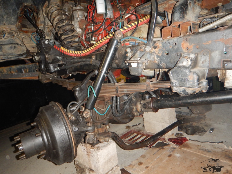

костя27 писал(а):Такая система подводит именно в самой трудной и неподходящей ситуации: засел в говнах, груженный... и капец поворотному кулаку. На эти грабли уже многие наступали. Если параллельно к этому гуру гидроцилиндр рулевой запитаешь, то будет зверская рулевая.
Завтра покажу как оно выглядит в сборе.

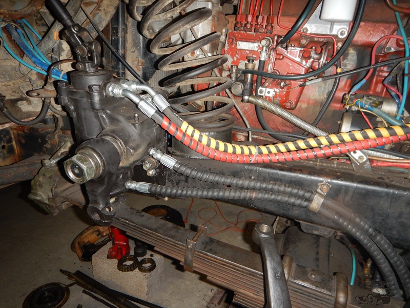

Этот рулевой редуктор питает ураловский гидроцилиндр :twisted:
Посмотри, вторая фотка в начальном посте с фотографиями.
sanych писал(а):[post]322553[/post] Сверли ещё отверстий в сошке минимум 2 под шпильки, чтобы не резало крепеж. Хотя на сошке языки большие, может и ничего....
Думаю этого делать нельзя, ослабнет кулак

Мы через языки сверлились, перестало рвать и шевелиться...

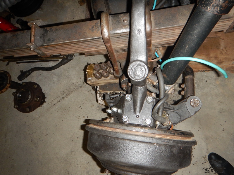

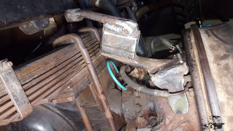

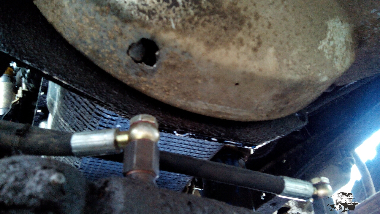

Сегодня, после поездок полез под машину, и увидел одну печальку.
Удленненый штуцер пробил картер сцепления. Придётся переделать штуцера в горгоризонтгоризонт.

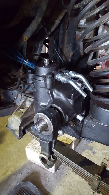

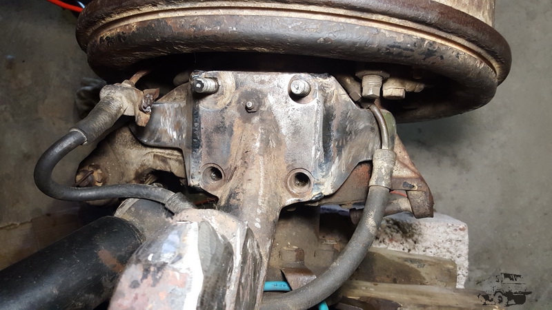

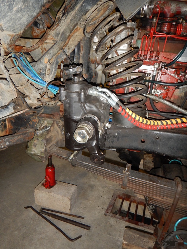

Уши сошки крепятся на 3 шпильки на 12 (шпильки родные с этой сошки), для этого в кулаке просверлил одно отверстие, а под два других использовал отверстие под сапун (сапун вкручу вместо тавотницы) и отверстие хомута шланга подвода воздуха к шинам, рассверлив их под нужный диаметр.
Запитка гидроцилиндра на фото

Всё чётко сделано! Супер.
