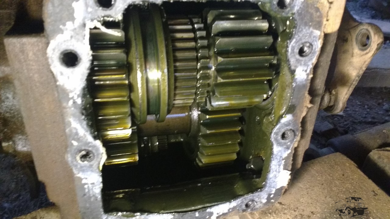

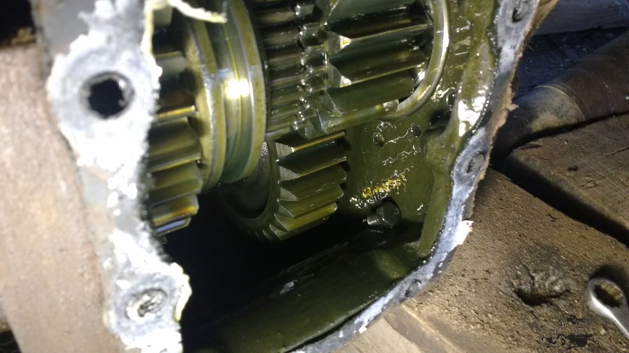

Только что вылез из под машины. Перестала выключаться пониженная, а вчера решил немного перегнать машину и вообще включилась сама нейтраль. Причина проста, выкрутился болт фиксирующий вилку и упал вниз. :( Два часа пришлось потратить на снятие и установку и на восстановление рабочего состояния РК. Внеочередная ревизия показала, что РК живёт хорошо, масляного голодания не испытывает, новые внутренности отходили примерно шесть тысяч км.
