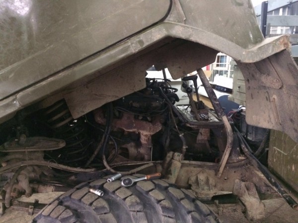

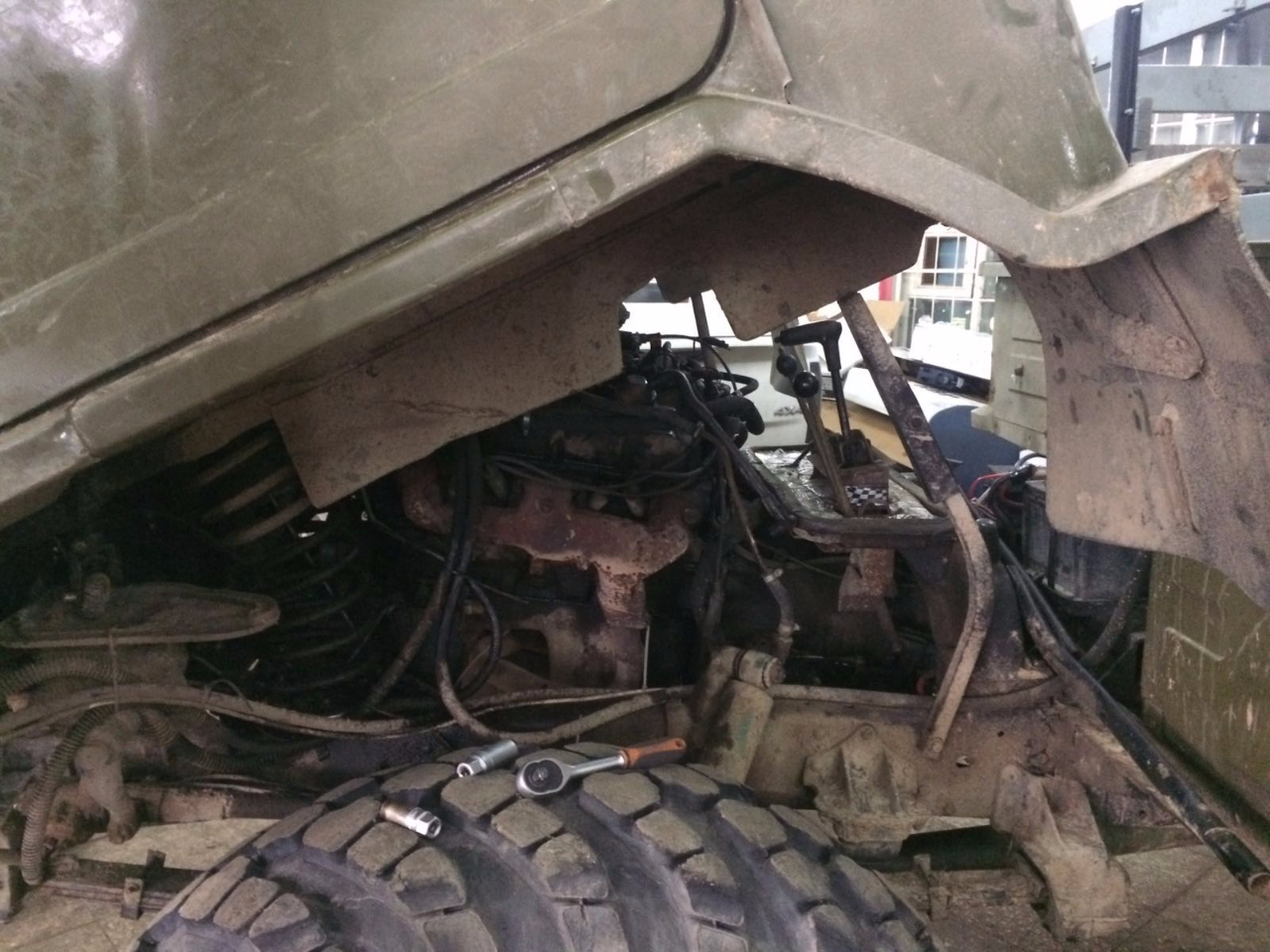

за прошедшее время сделано ТО СУ и АКПП
в принципе , большое количество нареканий пока что только к сгнившей проводке мотора
все остальное еще вполне походит

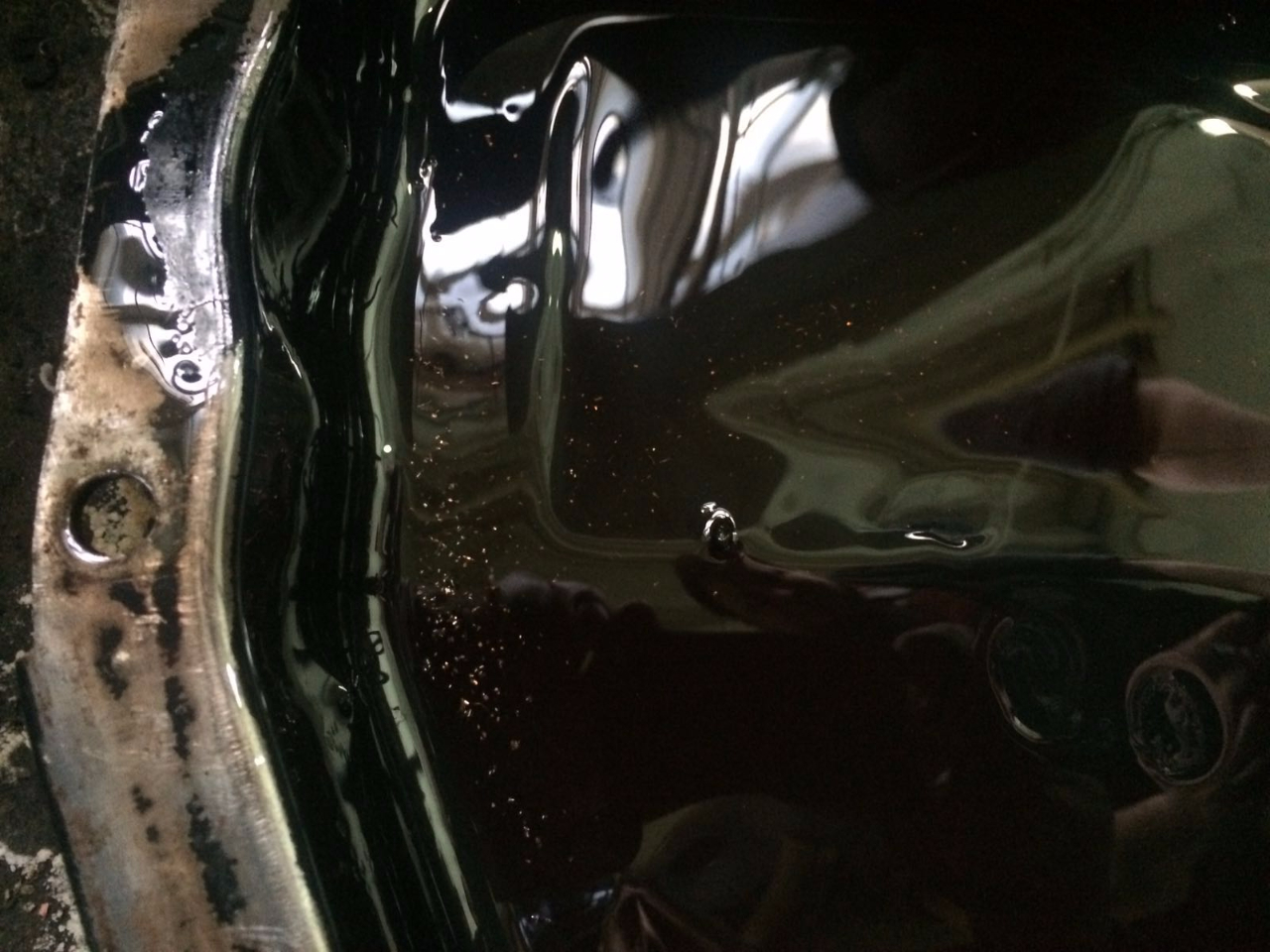

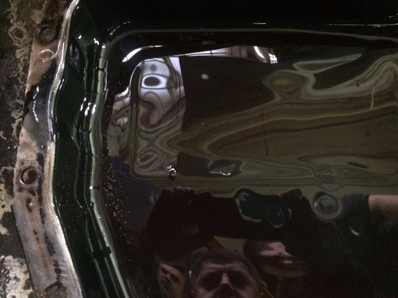

в потдоне АКПП маленько стружки

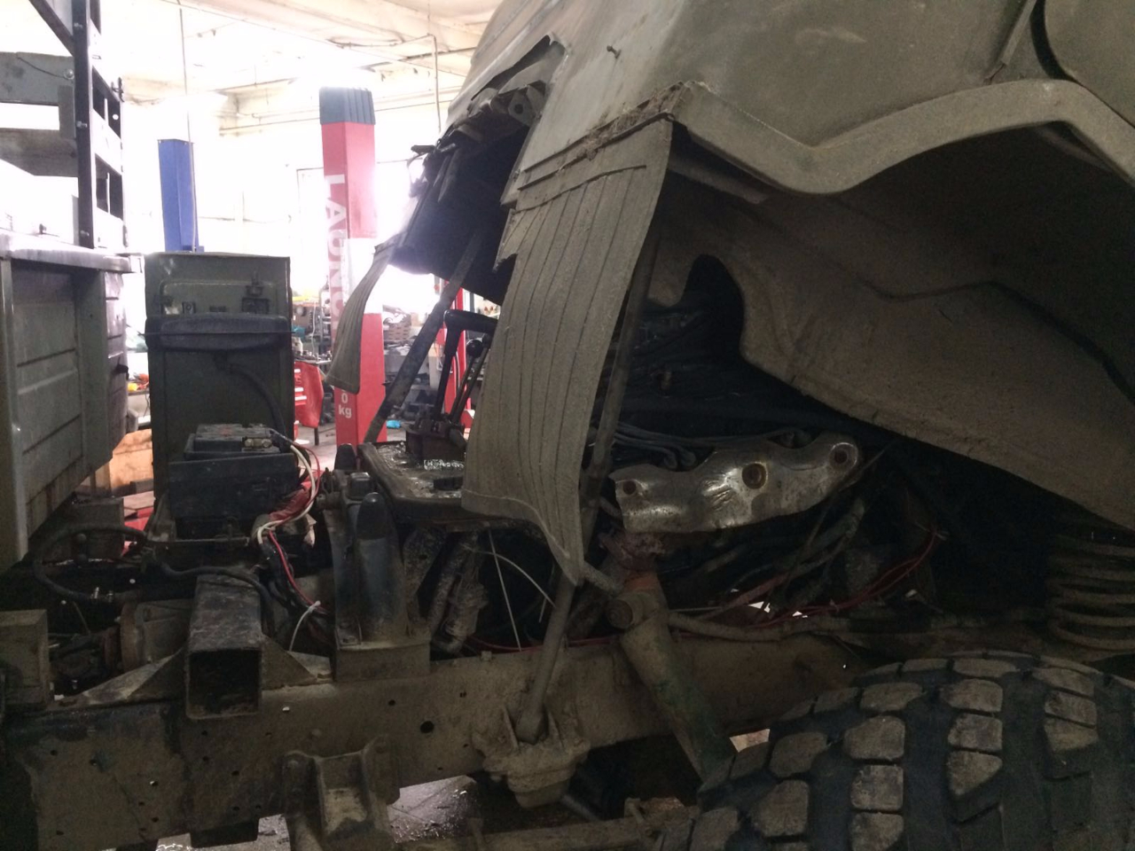

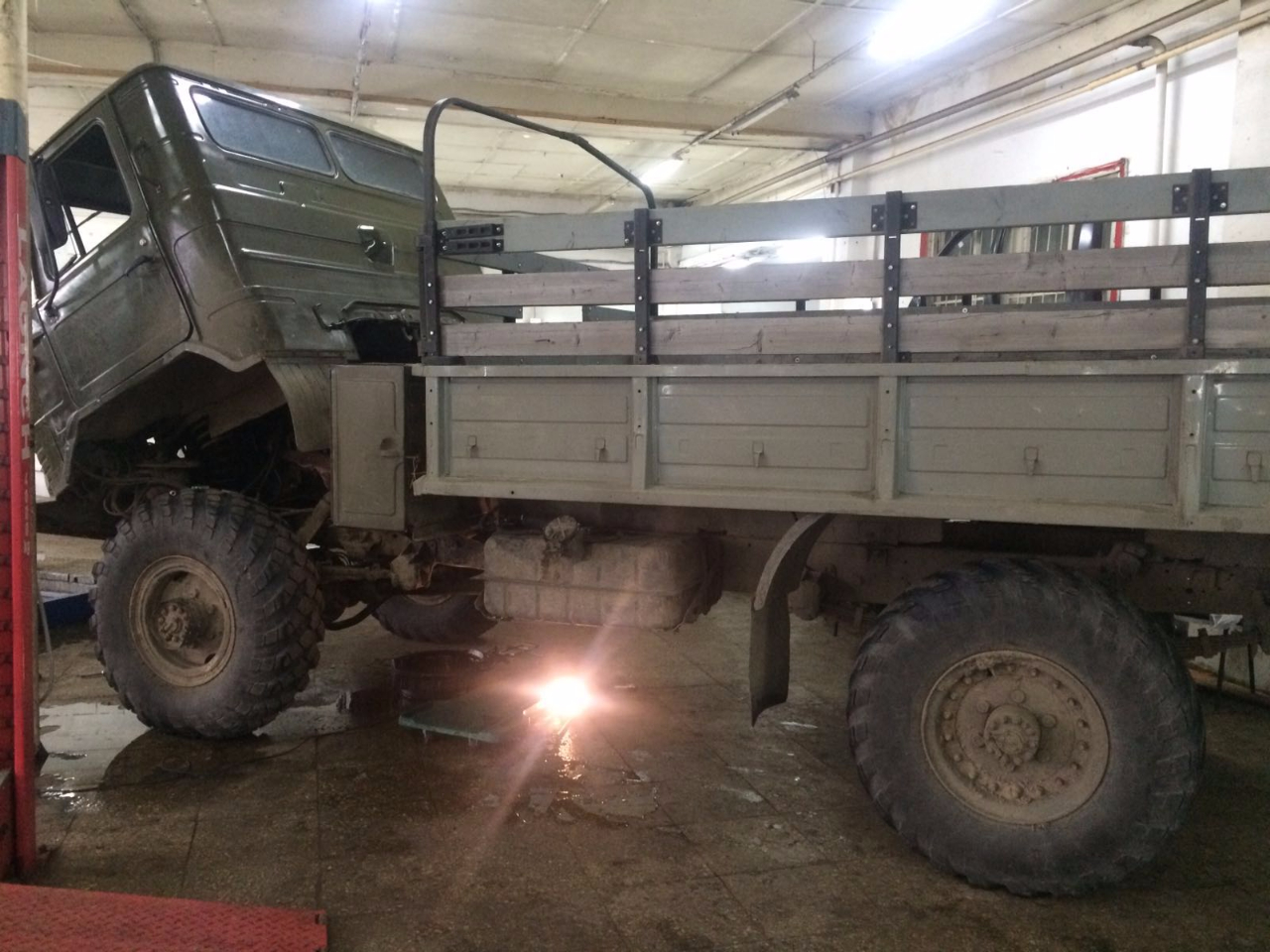

короче ТО продолжается
нужно восстановить все жгуты СУ
и установить новый бензонасос

в масле 3 суровых лица отражается ))
по стружке, может сепаратор подшипника где затерся/стерся, в любом случае АКПП делать это не МКПП..., если сами будете делать, тоже интересен этот процесс.

пока что не буду
коробка не бьет
и не дергает
так что поменял фильтр и масло
и пусть поработает пока что

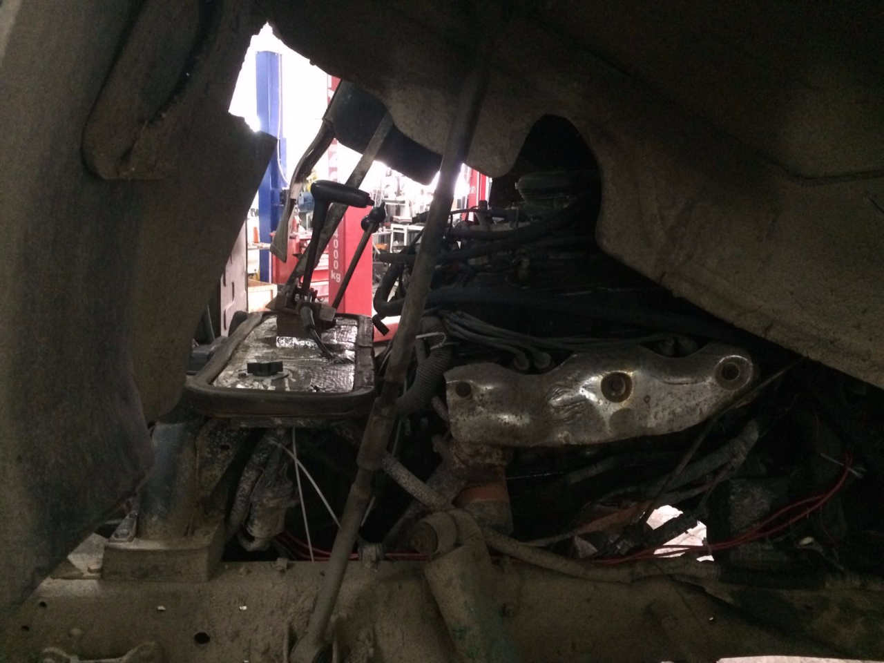

стартер клинит
будем перебирать
сначала грешили на проводку
проводку починили
массу обновили
еще одну добавили
все равно стартер то срабатывает то нет

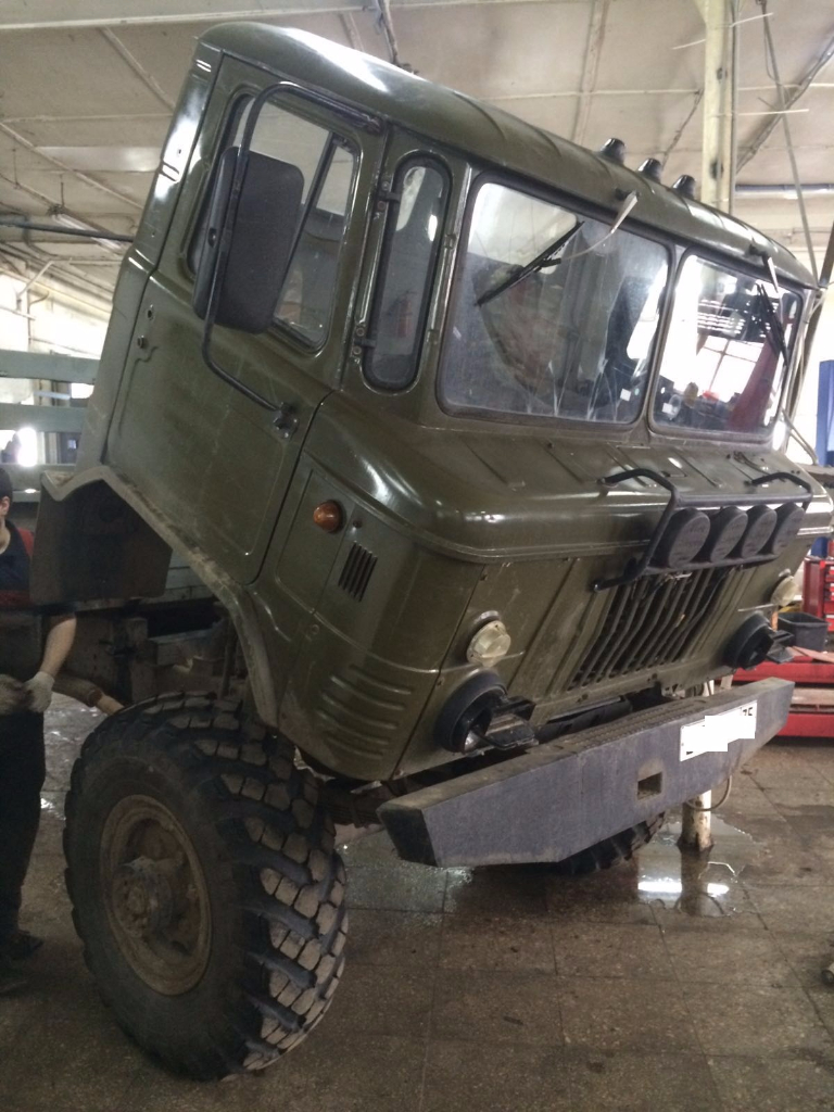

Сообщение Loglift »

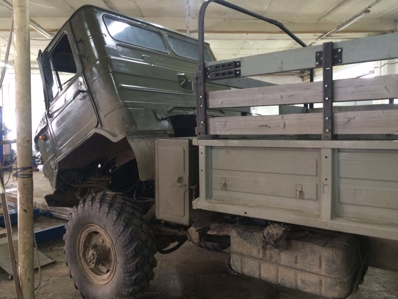

Кстати, там ещё подпорка под кабиной укороченная стоит. Если поставить родную, кабина будет дальше открываться. Я укороченную поставил когда другая рулевая колонка стояла. Был руль с регулировками от джипа. А рулевой вал телескопический от КАМАЗа.
Avalanch
Сообщения: 1918
ГАЗ 66 АКПП
Сообщение Avalanch »
пусть эта пока стоит
там дальше видно будет

тем более , Коль
видишь какая ебулда уже кабину подпирает ?
ТРЕНЕР
Loglift
Сообщения: 7
Зарегистрирован: 20 авг 2015, 11:43
ГАЗ 66 АКПП
Сообщение Loglift »
Ага, я видел! Это я так, просто вспомнил )
