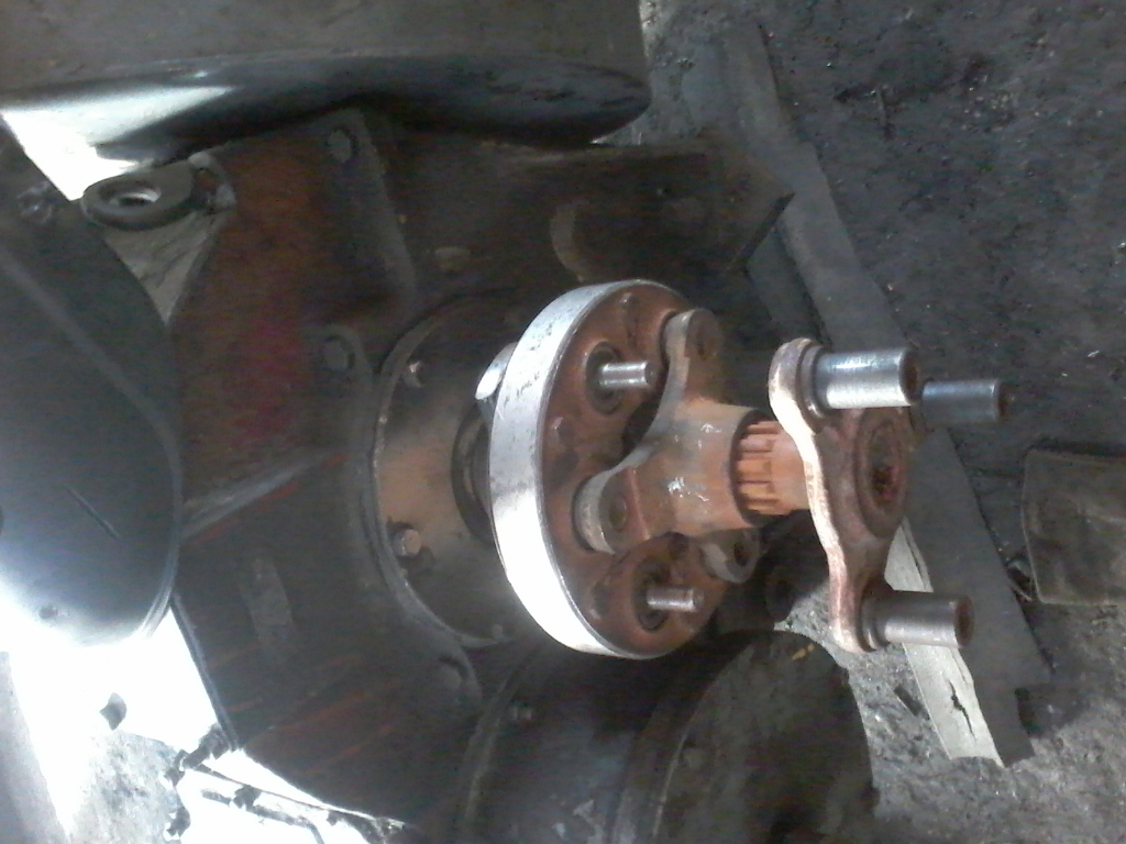

Поздно уже да и сами с усами наверное, но тут выше обсуждали - что кардана между КПП и РК совсем мало. Так можно муфту резино-втулочную (не знаю как ее правильно обзывают) поставить, такую как на ДТ-75 некоторых и Т-4 всех стоит, между сцепой и КПП. Она и осевую и угловую компенсацию обеспечит, и даже думаю от параллельного смещения осей небольшого (1-3мм) не помрёт :D
А вообще в чем препятствие для смещения РК? Там же вроде никаких мешающих траверс нет. По мне так двигать вперед тяжелый мотор - кощунство :( Сносить к чертям эту убогую РК. И ставить нормальную "сайгачью", тут как раз не КАМАЗ и места заднему кардану хватает. Заодно и углы карданов станут приятные. У меня РК 66 с его же карданами стоит на газеле всеведущей, и только там вселяет уверенность. А с этим мотором - за нее страшно.

Такая же муфта стоит на МАЗ-543 между повышающей планетарной коробкой и гидротрансформатором, пару раз снимали ГТ очень хорошо вспоминали того кто это придумал и если бы он в тот момент попался нам :twisted: - день убивали на снятие муфты :mrgreen:
