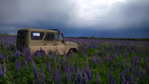

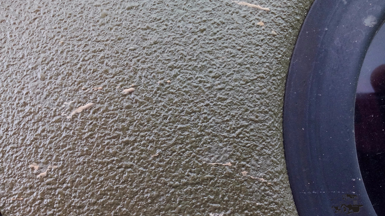

evgeniy.schegurov писал(а):[post]326288[/post] ШШ раптором?? Я уазик покрасил и то трясусь каждый кустик за 20 метров объезжаю а ШШ красить раптором это проще сразу деньги сжечь....
Почему сжечь? Судя по моему фото с шш,можно по веткам в лесу кататься или я не прав?

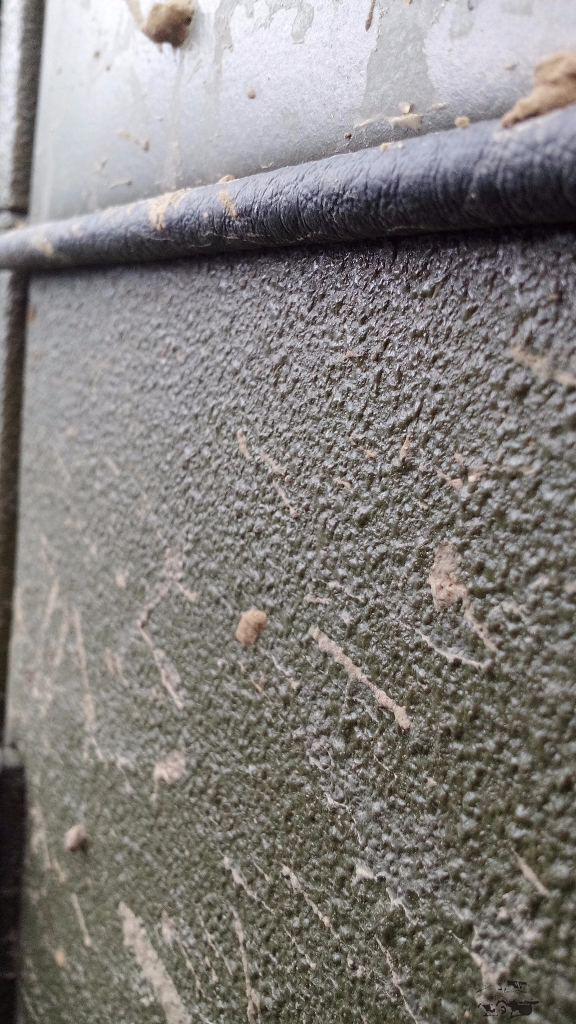

dimagaz66 писал(а):evgeniy.schegurov писал(а):[post]326288[/post] ШШ раптором?? Я уазик покрасил и то трясусь каждый кустик за 20 метров объезжаю а ШШ красить раптором это проще сразу деньги сжечь....
да не особо... все равно полосы остаются

Покраска Газ 66
Может ещё не до конца просохла? Ты рушишь мои ожидания по раптору

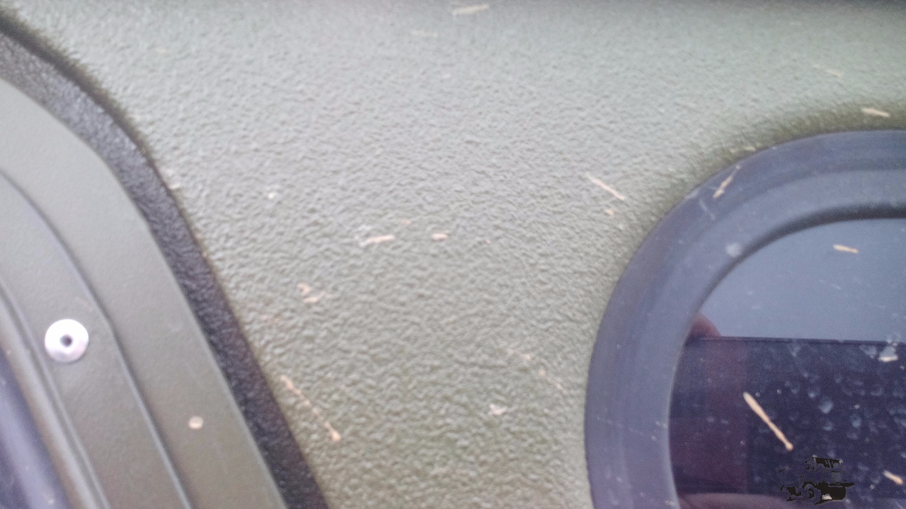

То на фото моя кабина.При езде по лесу на кунге полос добавилось.Кунг красил Викой.На кабине нет ни одной царапины.
9037248076
- Сообщения: 510
- Откуда: Москва, центр
Покраска Газ 66
Правда кабину красил не сам а отдавал профессионалам.

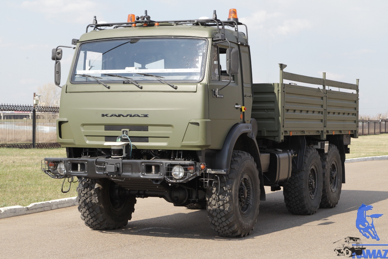

подскажите что за цвет , как называется где купить.. цвет хакки ,но оттенок явно отличающийся от того что продают в магазинах.. новые камазы в таком цвете щас идут.

На нижней фотке КАМАЗ со связным кунгом.У нас в такой расцветке.Там базовый зеленый цвет это краска-грунт ХВ-518.Мне с конторы которая их так выкрашивает подогнали полбочечки(по-моему 40 литров полная),я себе борт и кабину на шише уже на скорую руку покрасил
.Посмотрим как зиму переживет.КАМАЗы вроде второй год так ходят,вроде полет нормальный.

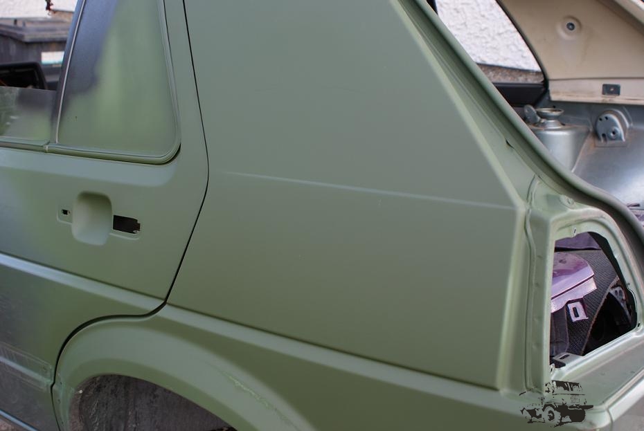

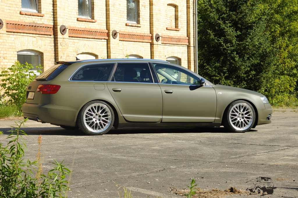

александр ккк писал(а):[post]334655[/post] подскажите что за цвет
Первый камаз скорее всего в цвете RAL 6014 , второй - RAL 6031. Для сравнения AUDI - RAL 6014, крыло VW GOLF RAL 6031/
