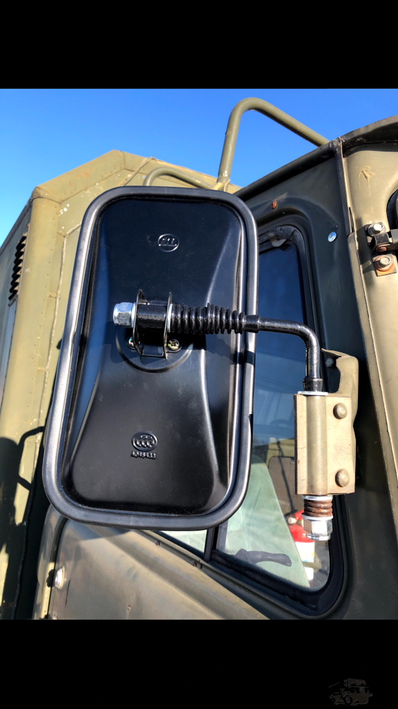

Сообщение Alex_Sheremet »

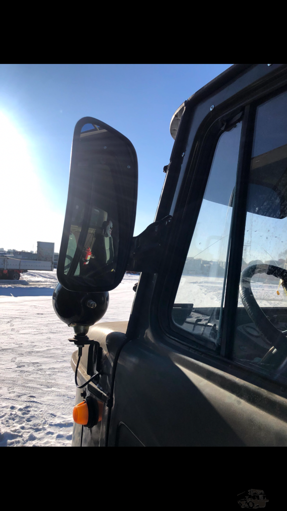

Установил зеркала заднего вида, они сферические. Не знаю от какой машины, в магазине их много у нас, хорошо Китай через речку,выбрал которые понравились, хотя с креплением пришлось чуток помудрить.Корпус металлический, может об ветки на морозе не будут разлетаться. Зеркала чуть больше родных по размеру. У меня был один кронштейн, по образцу у токаря сделал второй, через пружины купленные в том же магазине всё поставил на место. По мне так отлично лопухи смотрятся. Старался сделать меньше колхоза, без лишних отверстий, всё можно сказать осталось оригинальное.

Вопрос по зеркалам.
Сообщение Эдуард100 »
Дрожать на ходу будут, для родного кронштейна большие

Вопрос по зеркалам.
Alex_Sheremet писал(а):Установил зеркала заднего вида, они сферические.
Получилось красиво, но лично я сферические зеркала не люблю.
Предпочитаю простое зеркало.
Кстати, мне тут подсказали, что и правильней, и удобней ставить зеркало не сверху дверного кронштейна, а снизу.
Никто так не пробовал? Я что-то сомневаюсь, но попробую обязательно.

Вопрос по зеркалам.
e2-e4 писал(а):[post]411782[/post] Никто так не пробовал?
всегда стояли снизу...
удобнее :D

Вопрос по зеркалам.
e2-e4 писал(а):[post]411782[/post] Получилось красиво, но лично я сферические зеркала не люблю.
Всё познаётся в сравнении!

Вопрос по зеркалам.
в лесу :D

Вопрос по зеркалам.
Alex_Sheremet писал(а):Всё познаётся в сравнении!
Это да. с этим не поспоришь :D

Вопрос по зеркалам.
e2-e4 писал(а):[post]411787[/post] Это да. с этим не поспоришь
Пока сравнить мне не с чем, делаю как могу. Топчу свою дорожку :D

Вопрос по зеркалам.
По инструкции, зеркала ставятся снизу, если сверху, получается неправильный боковой обзор, можно не заметить пешехода на перекрестке, например.

Вопрос по зеркалам.
Сообщение SergeyK »
Эдуард100 писал(а):[post]411775[/post] Дрожать на ходу будут, для родного кронштейна большие
Это да - я от своих по этой причине в том числе избавился - дрожат как раз на оборотах пониже, когда маневрируешь где-нибудь - бесит.

Вопрос по зеркалам.
Alex_Sheremet писал(а):Пока сравнить мне не с чем, делаю как могу.
Ну так переверни и посмотри, как будет лучше. Вот и сравнишь :D
Потом нам расскажешь.
Все наши свои дорожки уже давно протоптаны другими :D

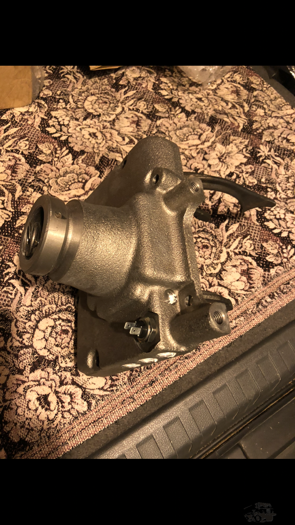

Крышка КПП с датчиком ЗХ, от Газ-3307.

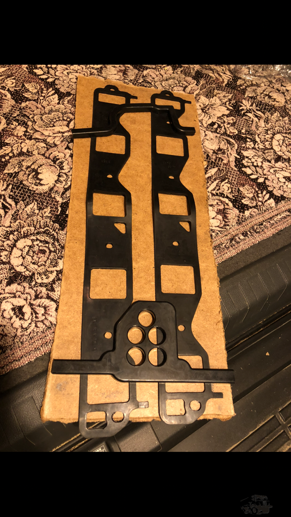

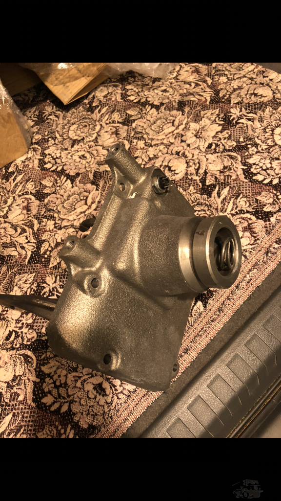

З/ч на запас, прокладки под впускной коллектор Газ-41/БРДМ2/ЧАЙКА к-т.

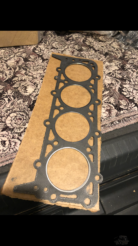

Прокладки ГБЦ Газ-41/БРДМ2/Чайка к-т.

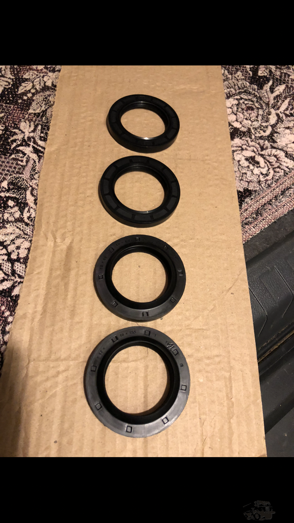

Приобрёл новые сальники на редуктор БРДМ2 :
55/82/10
55/82/10/15,5
