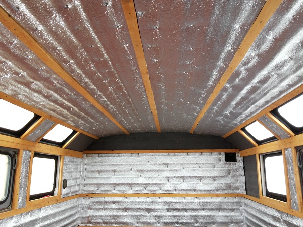

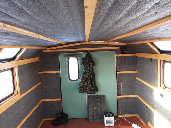

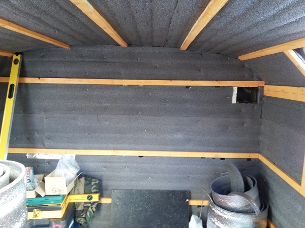

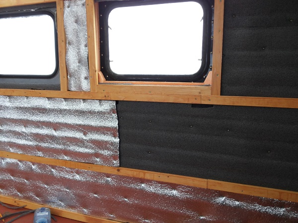

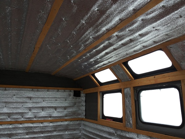

Обещанные фотографии процесса утепления. Серый пенофол - это слой фольгой в сторону улицы и он находится непосредственно под рейками обрешетки. Серебристый пенофол это уже между рейками, фольгой в кунг. На фотографии 5.5 наглядно видно, как размещаются слои пенофола относительно друг друга и реек обрешетки.

Аккуратно, это да... Только я не постигаю, зачем внутренний слой пенофола нарезан такими маленькими кусочками? Вот эти щели, что между обрешёткой и пластинами:
Их ведь никаким колдовством не закроешь... Надо было покрывать максимально большие площади цельным пенофолом, прямо поверх обрешётки. Он потом всё равно фанерой притянется к брускам, будет плотно. А так - только для красоты...
Aleks095
Сообщения: 85
Зарегистрирован: 06 ноя 2015, 21:22
Откуда: Московская область
Мой ЗИЛ-131 "Егерь"
Сообщение Aleks095 »
Не соглашусь с Вами. Щелей там нет т.к. пенофол режется на 1,5 см. шире обрешетки, ставится плотно и плюсом ещё - проклеивался на потолке. То, что выделено стрелками - это край большого рулона и там, примерно, 1 см. от края без фольги. Поэтому тёмное - это тоже пенофол. Даже если бы щели и были, то это совершенно не принципиально т.к. под этим слоем ещё один слой пенофола и они перекрывают друг друга и, что самое главное, не дают холодному воздуху опускаться в салон, а горячему проникать наружу. Не забывайте, что поверх этого будет ещё отделка. А по поводу пенофола поверх реек......это....ну...капец одним словом. Отделка будет такими волнами и буграми, что просто ужас! Я такую отделку представить себе не могу, что бы через 10мм пенофола притягивали вагонку к рейкам... Да, даже просто, что бы что-то крепили через сантиметровый пенофол. Так в строительстве не делают.
