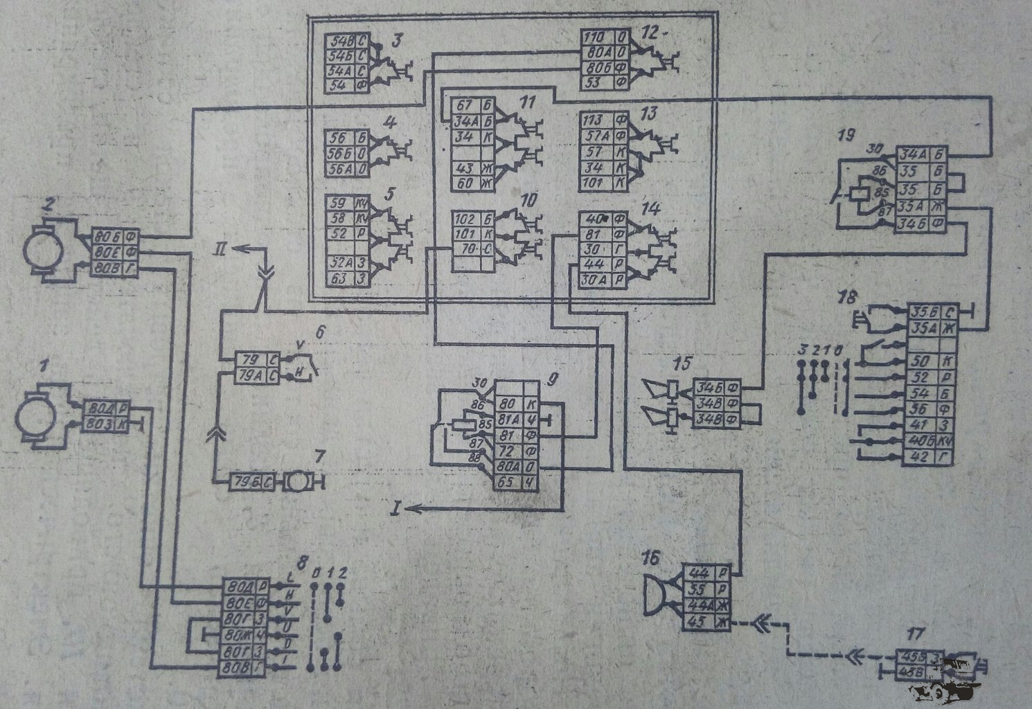

Вот камазовская схема.
fragment

Заколхозил два мотора на печку от москвича, которые 511.3730, по расчетам потребляемый ток 7.5 ампер от одного двигателя. Камазовскую кнопку найти в нашем захолустье не могу, посещает мысль собрать схему по типу как на 2108, через добавочное сопротивление 17.3729. Собственно вопрос такой - может знает кто какой ток выдержит это сопротивление?

сделал проще, через пару-тройку реле и метр-два провода схема подключения с последовательного на параллельное и наоборот тумблер при этом остался такой же как штатный, только на три положения
