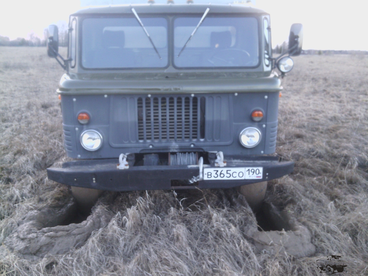

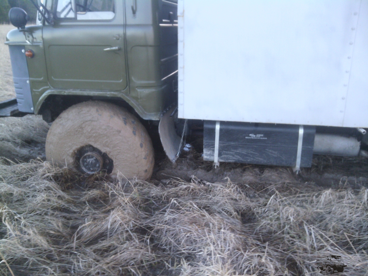

До леса метров 350, автобусная остановка ближе, но с зада :) у нас полная засада :) через некоторое время аппарат прошёл 15метров назад
и был удачно посажен на оба моста, утром следующего дня началась операция по спасению, хочу сказать,что вот тут я и вспомнил про самовытаскиватели саныча, немного откопав колёса и почистив отверстия в дисках, начал просовывать такелажную ленту между т.барабаном и колёсным диском, просунул , привязал 1,5метровое бревно к колёсам иии, лента порвалась, не беда с собой взял цепи, которые через большие дырки в диске удачно просунул и закольцевал на брёвнах вторые концы брёвен привязал лентами к мосту предварительно подняв тормозные трубки вверх чтобы их не оторвать, в общем мост задний был поднят к приезду трактора, таким образом схема работает, теперь буду делать самовытаскиватели как у саныча :D

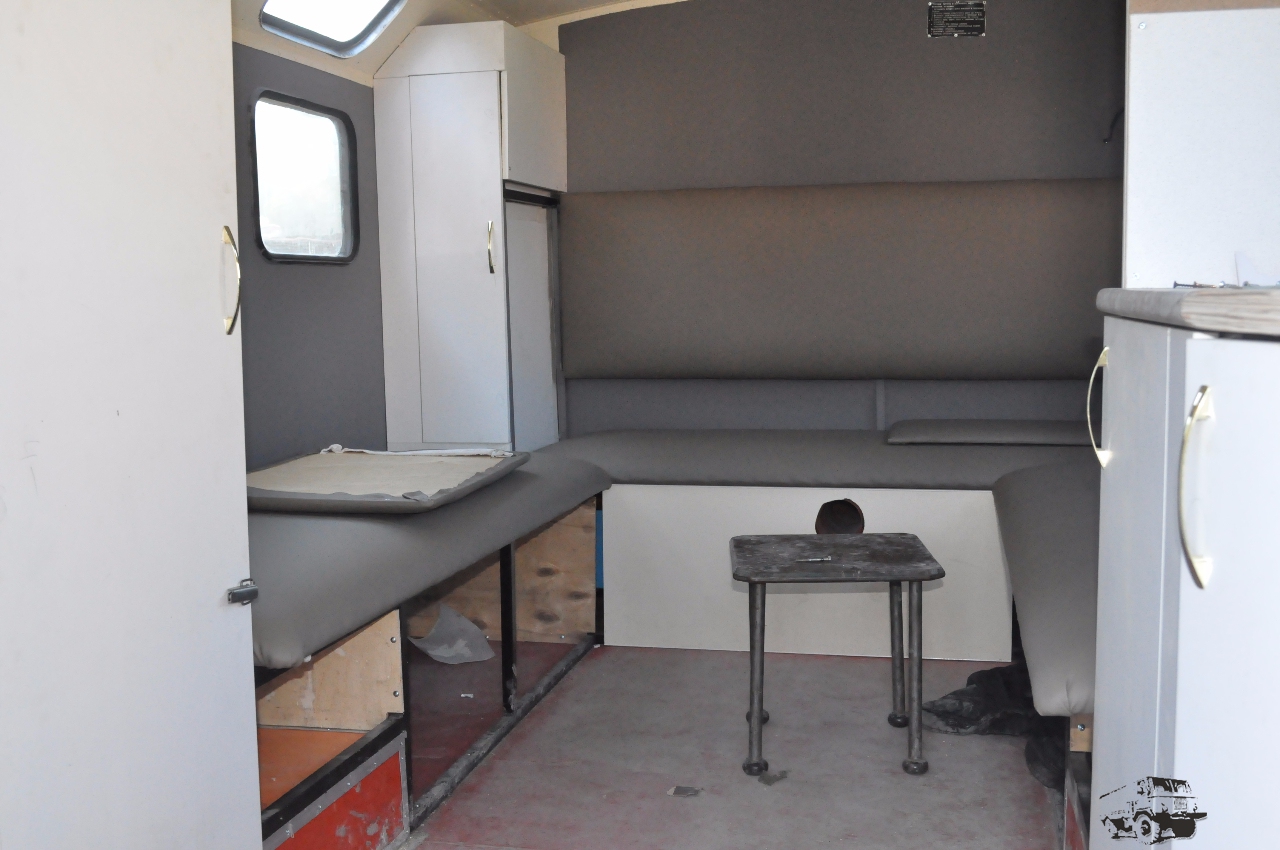

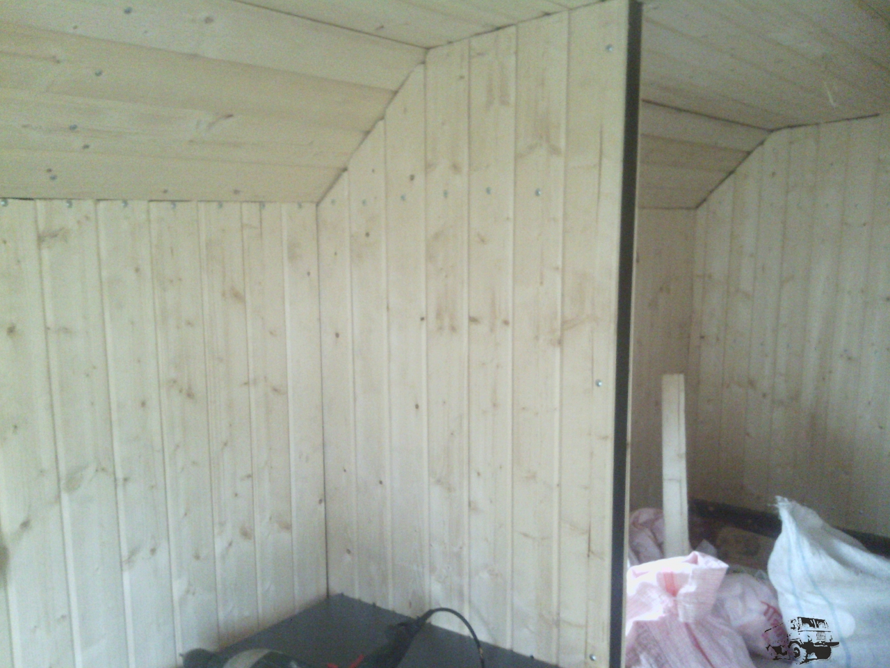

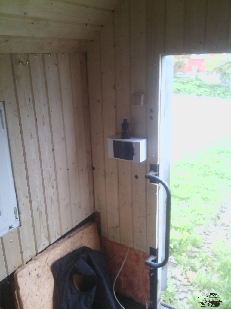

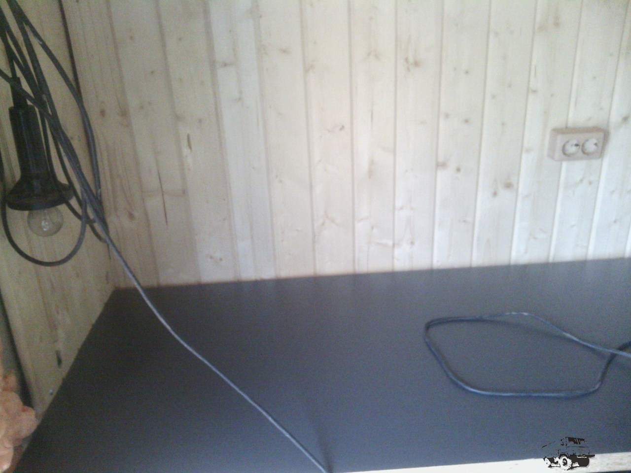

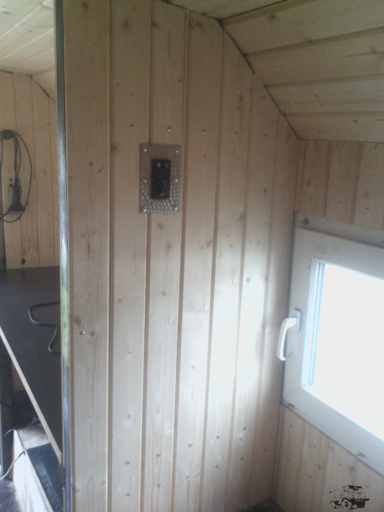

Ну вот продвинулся ещё немного, осталось плинтуса, уголки,лавки обшить, победа не за горами!!! :)

А какой запах в кунге, сосновой вагонкой пахнет, лепота!!! :D
Сообщения: 2897
Благодарил (а): 310 раз
мой аппарат или как я провёл лето
Обращаю внимание на "перегородки" в Кунге!! Какую смысловую и практическую нагрузку они несут? Особенно не понятно, когда в углу Печка стоит, а посередине перегородка.
А так да, красиво получается! Хорошо смотрится!
gazulkin
Сообщения: 216
Зарегистрирован: 16 июн 2015, 17:52
Откуда: ул Свободы
Сообщение gazulkin »
ВеАн59 писал(а):[post]324189[/post] Обращаю внимание на "перегородки" в Кунге!! Какую смысловую и практическую нагрузку они несут? Особенно не понятно, когда в углу Печка стоит, а посередине перегородка.
Парирую :) лично уменя перегородка только по левому борту, смысла кроме как отсечь зону кашеварную, я особо не вижу, хотя в моём случае она жосткости немного прибавляет.
Теперь печка, она уменя есть ничто иное как прамотроник 4д12, установленна практически по середине, выпуск горячего воздуха приходится на спальную зону по большей части. вот както так :D

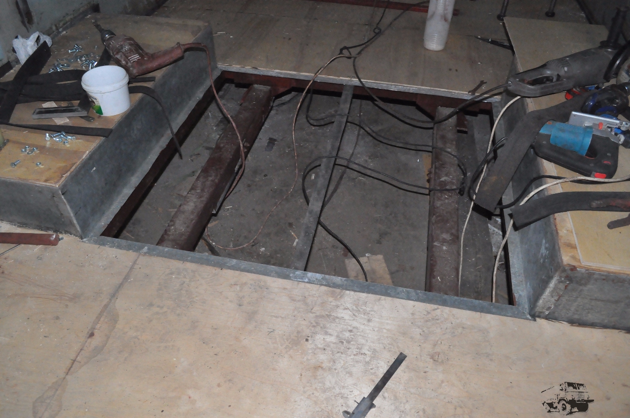

Sergey56
Сообщения: 730
Откуда: Орск
Сообщение Sergey56 »

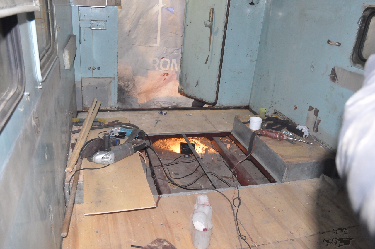

Фотки есть, но только начала процесса. Кунг достался в не плохом состоянии. В одном углу на полу труха, разлили то ли кислоту то ли растворитель. Приняли решение вскрыть и заменить полностью, чтобы уже не возвращаться. Добавили несколько поперечен чтобы снять нагрузку с пирога пола. Положили оцинковку тонкую. Потом на нее приклеили фанеру. К фанере приклеили экструдированный пенополистирол листы которые паз-гребень. На полистирол на клей положили фанеру. По фанере приклеили линолеум спортивный (обрезки ) и проварили швы. Места где стыкуется со стенами и мебелью прошли герметиком и прикрутили алюминиевые уголки.
Sergey56
Сообщения: 730
Откуда: Орск
вот еще одна

Мою щеткой с шапмунью, потом тряпкой. У покрытия верх шершавый, толщина 4,3 мм двухслойный, вроде не скользко. За 2 года эксплуатации не порвали даже.

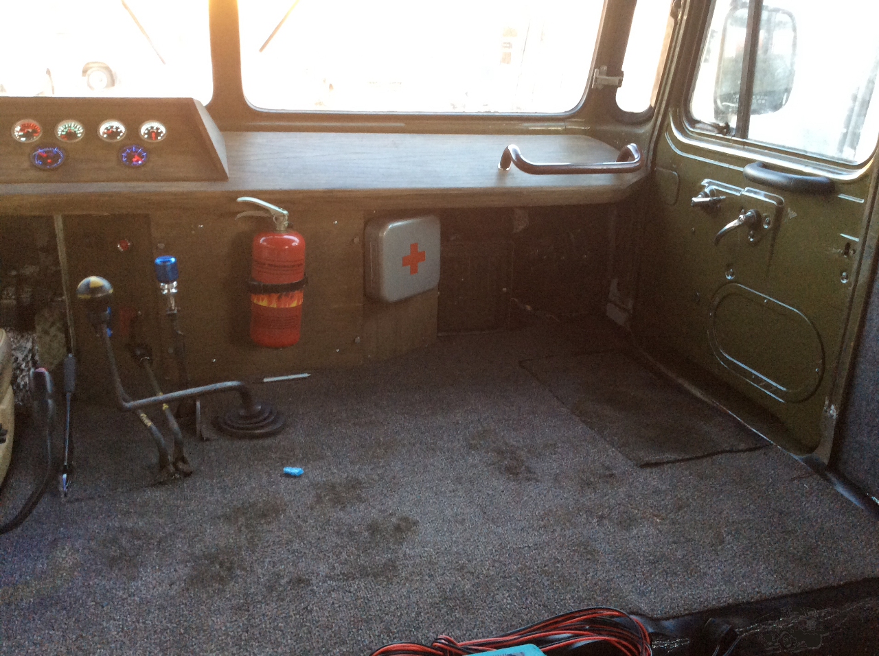

Сообщение DOTTORE »
А у меня ковры:))))
На резиновой основе ( на квадратный метр до нескольких литров воды может принять)
