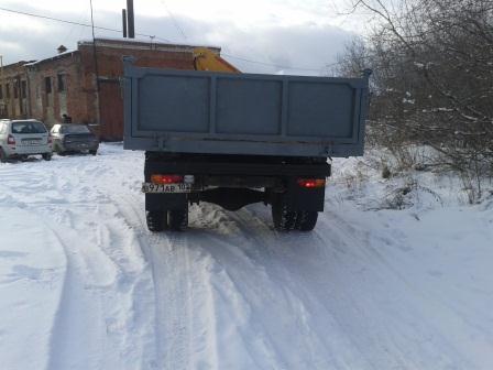

О кузове по подробнее. Мне тоже предстоит его с ноля делать на газон.
поставит КМУ на газ-самосвал
нижняя платформа осталась старая, а все борта и стойки сделали новыми. работы с ним, конечно, проделано много. С кузовом дольше всего возимся

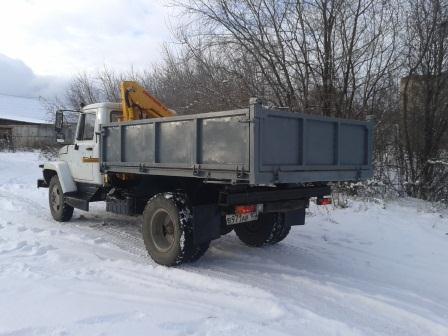

пришлось немного повозиться - поставили кузов

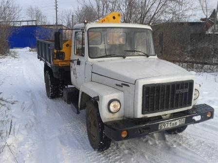

А что за манипулятор, какие данные, модель?

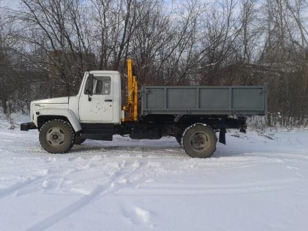

Красив ГАЗончик, аккуратен. )

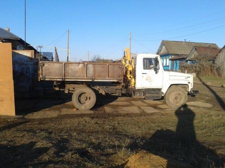

Вот, вроде пока все основное доделал. Весной будет окончательная покраска, устранение недочетов и остальное по мелочи.
Присоединюсь к вопросу костя27, по модели манипулятора. Ориентировочная цена вопроса?
манипулятор брал новый с завода. цена на тот момент была 225 т.р. его характеристики: мах грузоподЬемность 1 тн, вес 700 кг, вылет стрелы 6 м. изготавливает завод златмаш

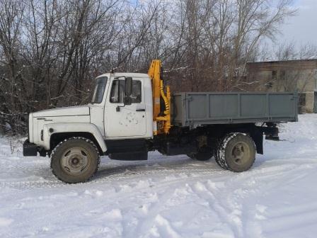

А по факту как справляется с грузом и чего недолюбливает?
по факту еще не пробовал. сейчас грейфер переделываю - большеват получился, сыпучку берет, а вот в грунт маленько не хватает ему вгрызться! уменьшить хочу чуток.
Здравствуйте, скажите пожалуйста, какая у Вас модель манипулятора, самый маленький что я нашел у них на сайте Синегорец-75, он же почти две тонны весит.
Дмитрий. Брянск. 89206ноль6774один.
синегорец 25. надо им звонить и заказывать его у них т.к маленькие манипуляторы не сильно популярны.
