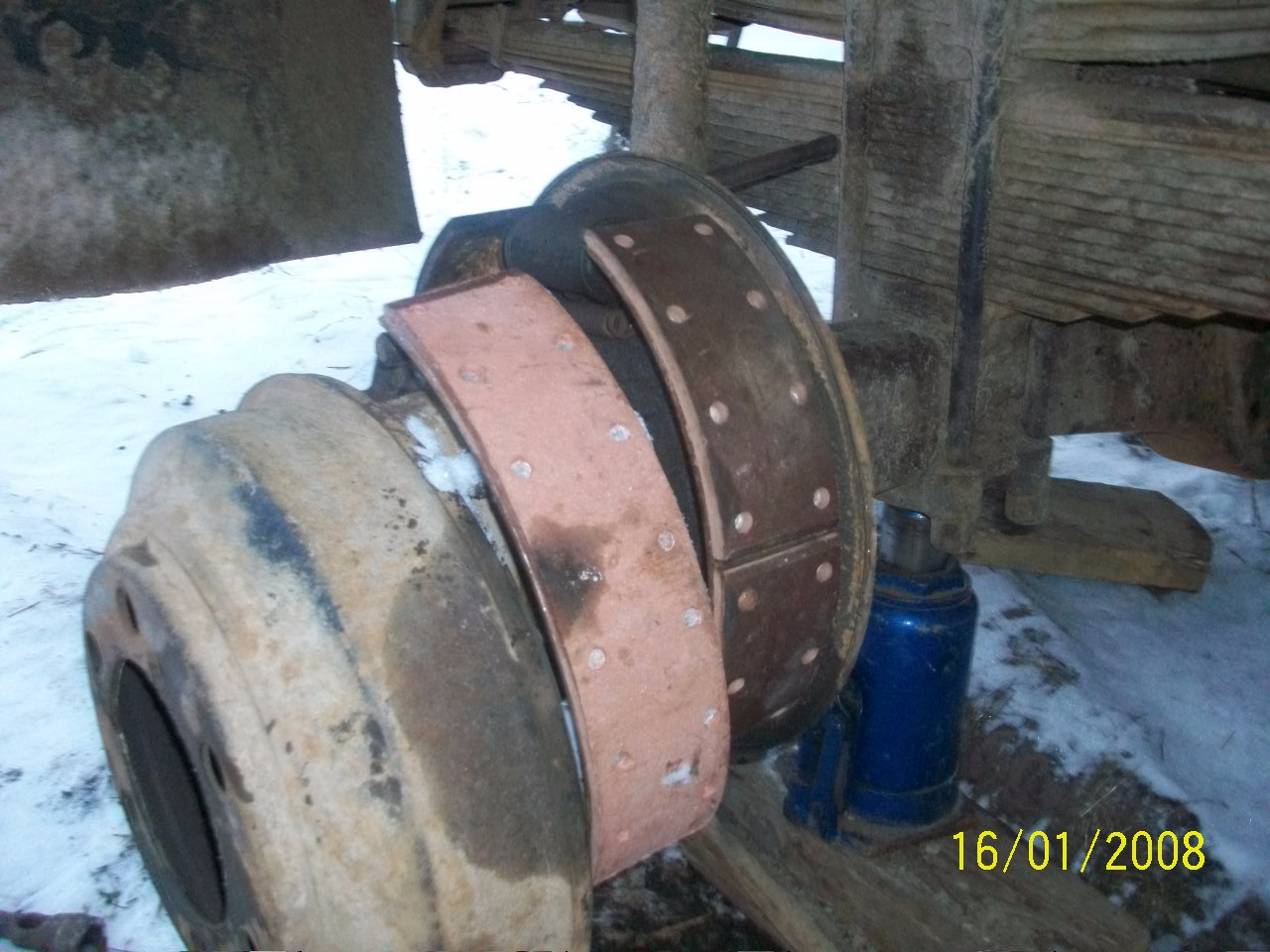

Гаишник у нас зверствуют свирепо-я стараюсь их объезжать,не попадаться.а во сосед на Уазе встрял.выписали 500 руб за лебедку.точнее за губки,и резина у него широкая стоит.тоже весь мозг выклевали...вот думаю что они за КФку впаяют?

на колодки с двойными накладками новый барабрн не лезет

У них там феродо толстючее ))))))

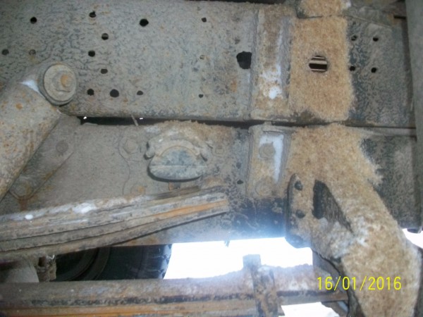

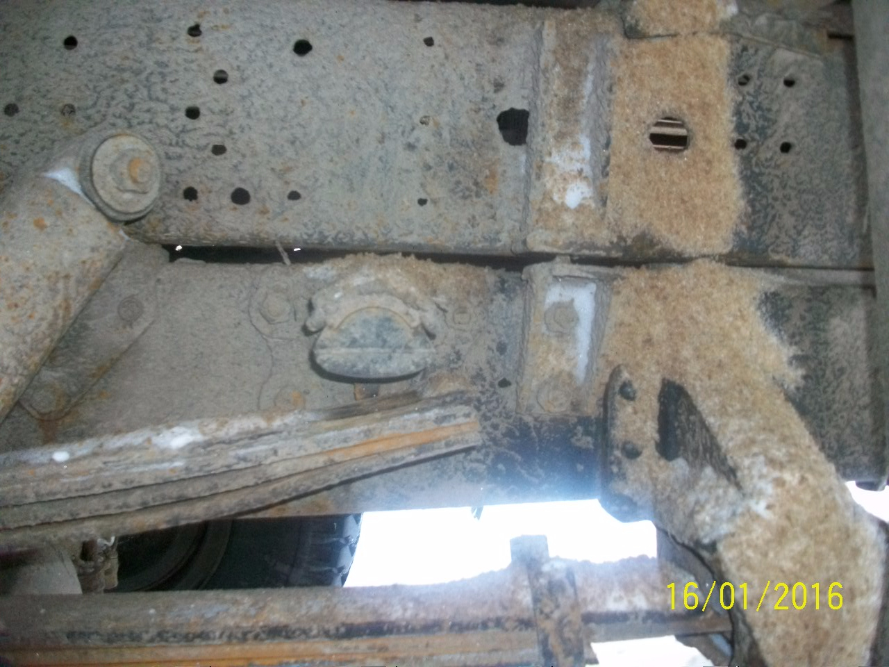

Кстати, мож сфотать как у тебя лапы доп рессор сделаны ?

Ага.только позже.там родные опоры(лапы) стоят...на крепление амортизатора надо палец ставить с 53й.или убирать 1 лист доп.рессор, а то опять юбку на амортиз задрало

Ветлугай писал(а):[post]307298[/post] Ага.только позже.там родные опоры(лапы) стоят...на крепление амортизатора надо палец ставить с 53й.или убирать 1 лист доп.рессор, а то опять юбку на амортиз задрало
ок, спасибо, буду ждать )
Сдается мне, что у себя лист убирать мне не придется...У тебя вон какая пачка толстая в рессоре, а у меня штатка 9 листов, она так не подымет доп.рессору...
В общем посмотрим, как сделаю, так сразу темку обновлю свою :D .

Да уж.бывший хозяин переборщил с надрессорниками..кстати сейчас листал каталог газ 66.так в нем почему то на колодках нарисованы 2е накладки

я вот дня три назад усилил,было листов 9 (автобус)добавил 2 коренных и подрессорника от газ 53...стремянку купил от 53 помоему 44 см было...кронштейн подрессорника снял от 53.... а на шишиге есть отверстия под кранштейн правда надо будет резаком вздуть кронштейн крепления кунга...рассточил болты больше диаметром забил и затянул...

Не понял, чтобы поставить лапы для доп рессор нужно срезать уголки крепления бортовой платформы ?
il031
Сообщения: 2085
Откуда: Белгород
Моя шишка
Сообщение il031 »
Бляха муха... в натуре...и оба надо срезать...

У меня в этом месте их нет.задняя часть кузова притянута к раме на стремянками.

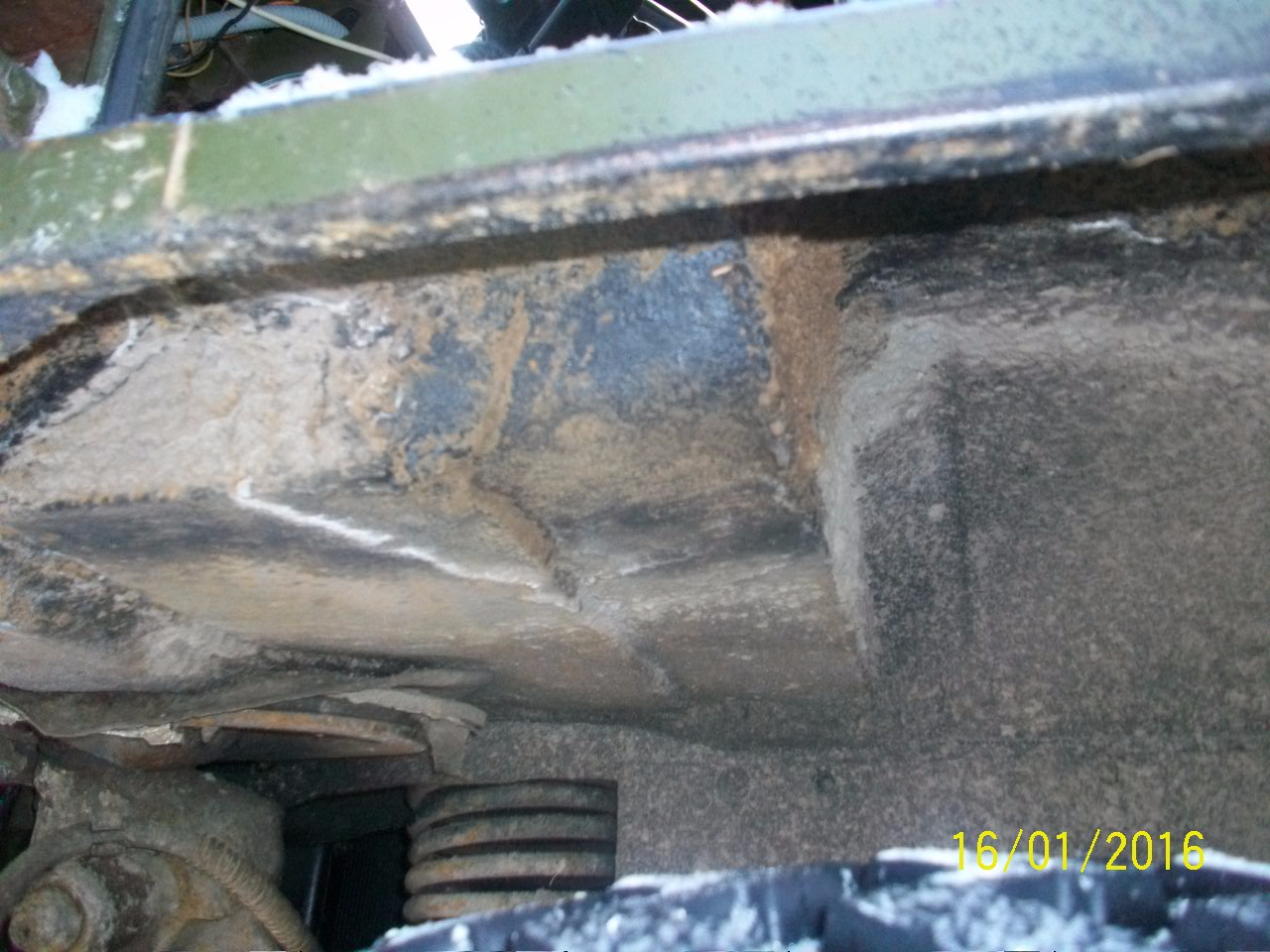

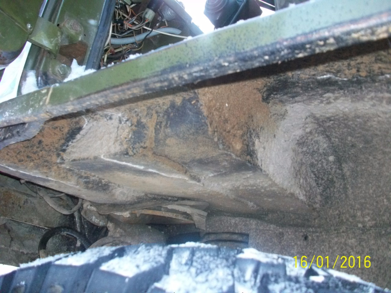

плоский пол

Плоский пол ? Это как ?

Да черт его знает:)про рессоры...пол ровный под ногами.мне кажется удобнее

Ветлугай писал(а):[post]309189[/post] Да черт его знает:)про рессоры...пол ровный под ногами.мне кажется удобнее
пол сам делал?

спасибо за фото все нет так и страшно а пол ровный это очень удобно!

Пол делал бывший хозяин.но сделано только с водительской стороны

сделано хорошо буду делать себе а то этот полукруг под нагами дастал только я сделаю полностью, под сиденье можно будет печку поставить но это уже летом сейчас морозы под 40.
