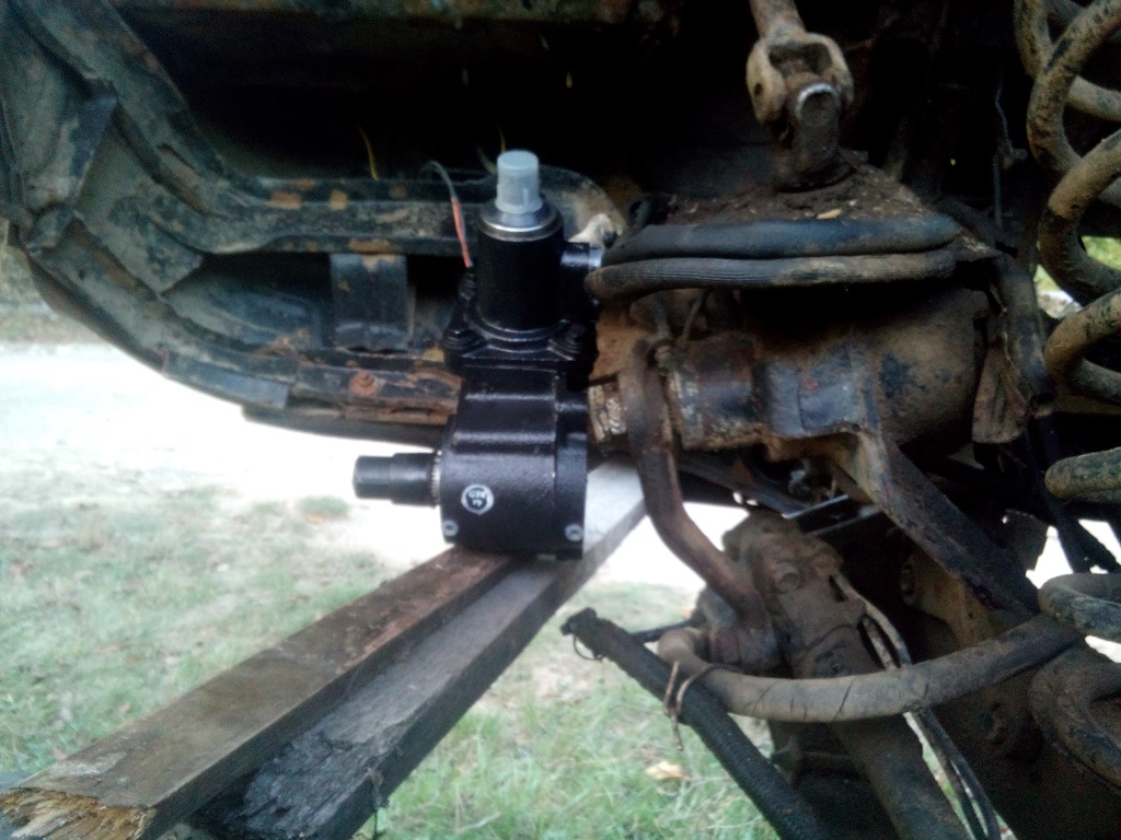

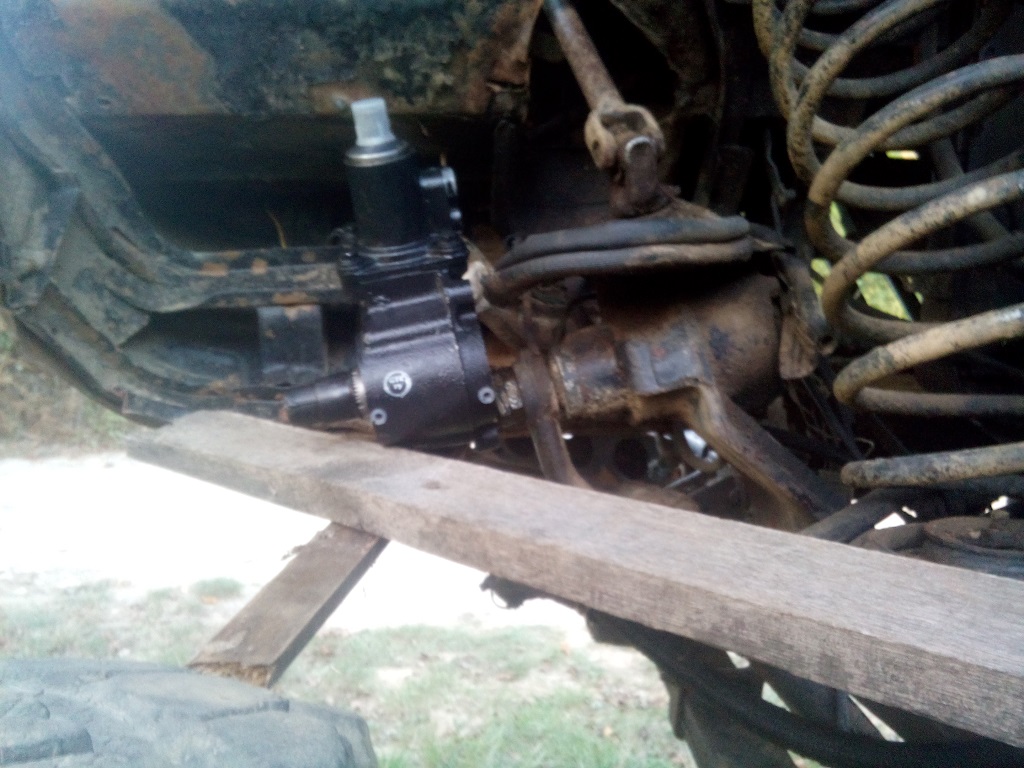

Прошу высказать ваши мысли по монтажу этой рулевой на газ 66:

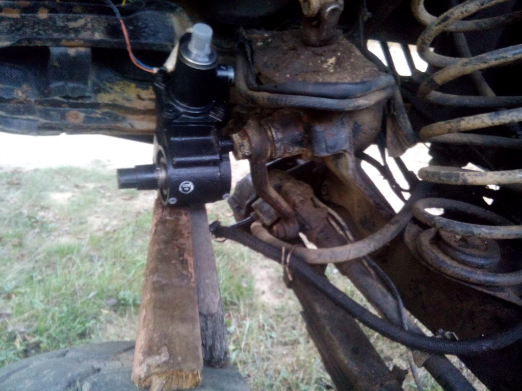

и еще

На газ 3309 ставлю рулевую БАГУ ШНКФ.453467.015

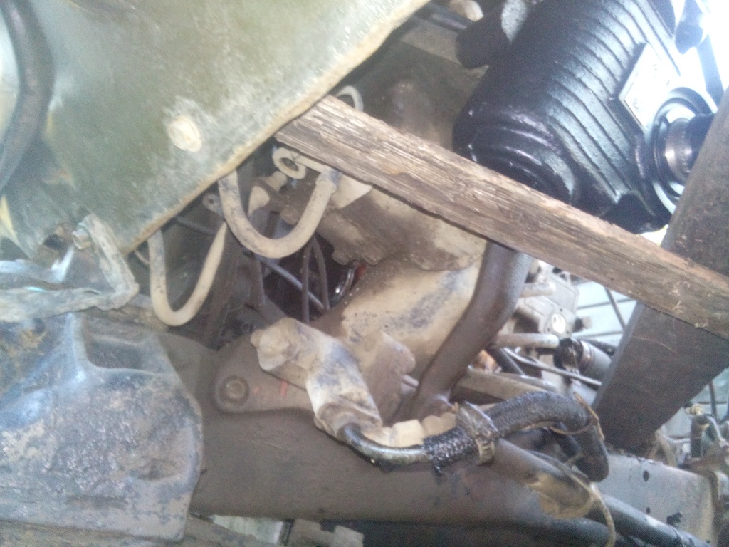

Костя расскажи еще по шлангам которые идут на силовой цилиндр ?
не знаю из какой дырки на какую сторону их воткнуть ?
- костя27
- Сообщения: 616
- Зарегистрирован: 06 янв 2010, 09:04
- Откуда: Туапсе
1+3 и 2+4
https://www.youtube.com/watch?v=Pb-WDuO ... e=youtu.be
Все поставил... машину завел.. работает.. Люфта нет. в жизни еще не ездил пока машина на пеньках.

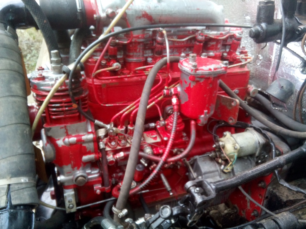

Ну и попутно, раз начал модернизацию своего зверя, выкинь всю конструкцию тяг газульки, что над стартером. Тяга имеет свойство откручиваться и падать на клемы стартера, замыкая их. И в результате отгорает все: тросики, пружины и сами клемы. Плюс возгорание моторного отсека, если вовремя массу не отключишь (у меня это было на обоих машинах)
