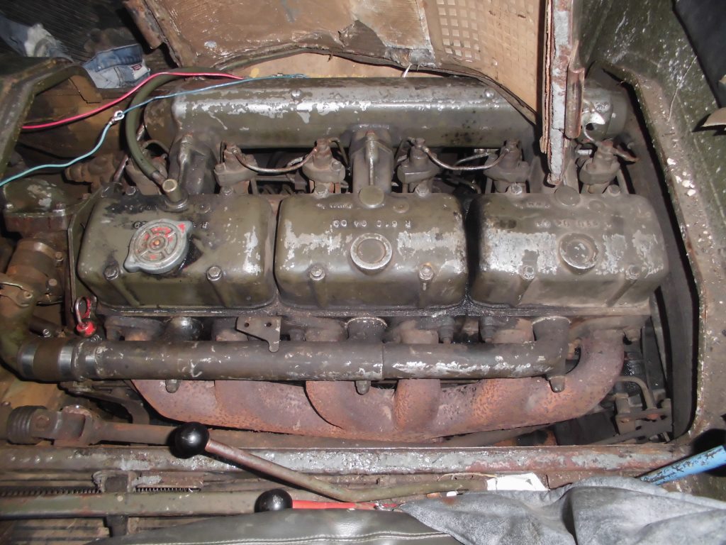

[img]http://s020.radikal.ru/i701/1510/27/fd85b62dde4f.jpg[/img]
По поводу 0826 вообще не разговор. Что за выражение - всего на немного больше 0824. У вас есть опыт установки 0826? Как его можно установить безболезненно в 66й, тем более в 66й с высоким кунгом, когда 0824 туда еле втискивается.. Просто вам кажется)), что это просто..
