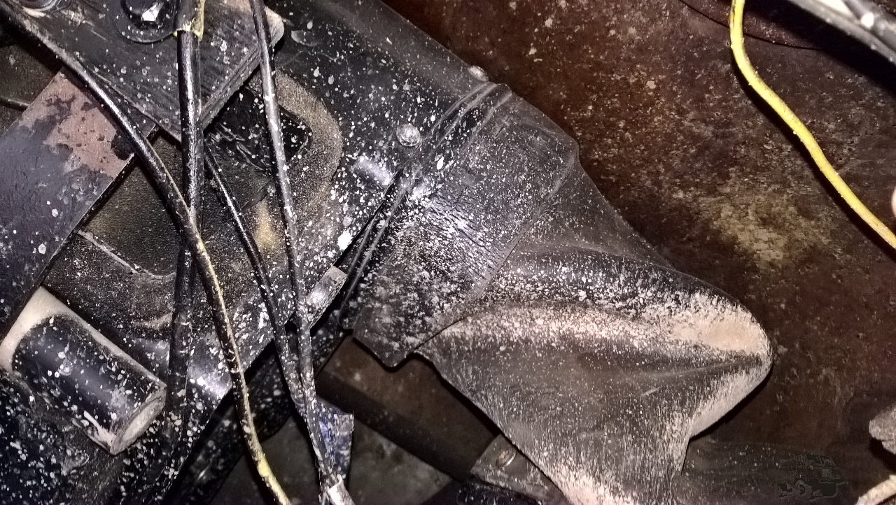

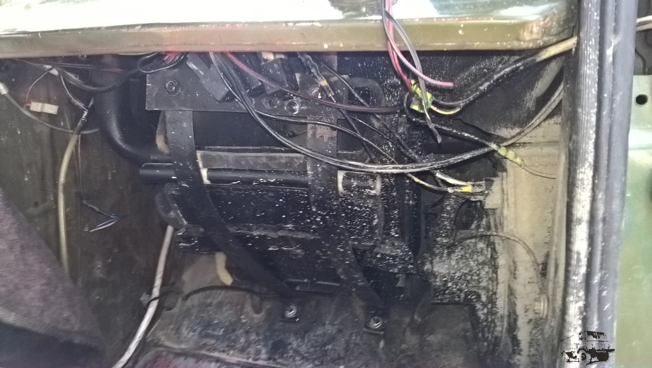

Моя шишига
Очень понравилась печка от Шнивы!

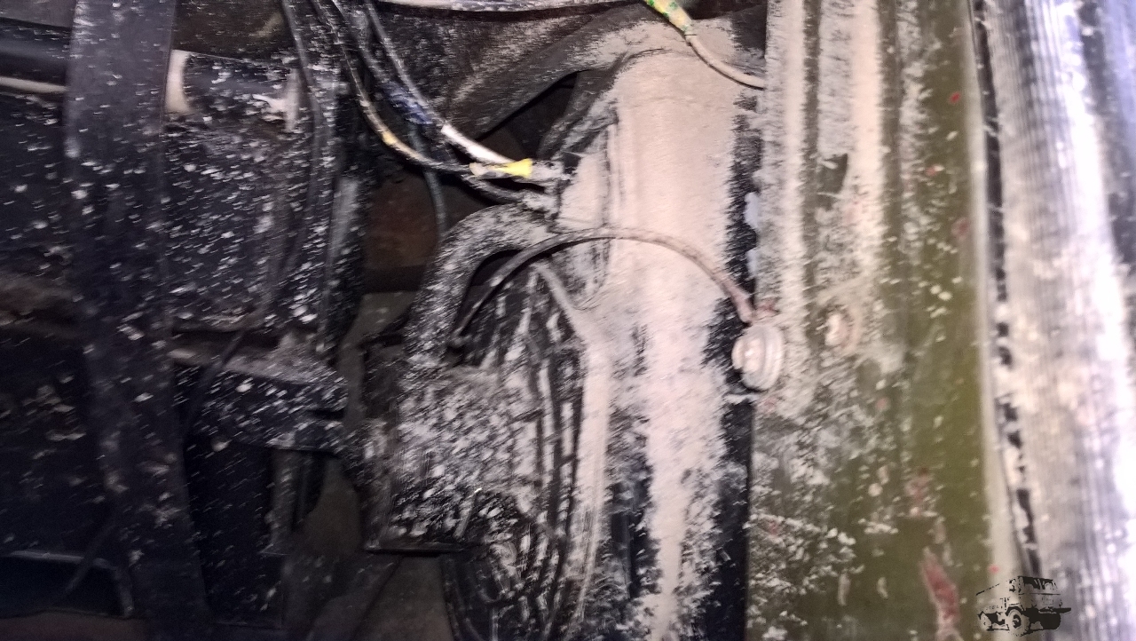

Robert
- Сообщения: 178
- Зарегистрирован: 06 фев 2015, 16:03
- Откуда: КЧР
Моя шишига
Педали стоят штатно, просто укорочены регулировочные тяги.
Тем самым, педали опустились ниже.

Robert
- Сообщения: 178
- Откуда: КЧР
Моя шишига
Подсветка в дверях, это ходовые они.
Покупал их в магазине автозапчасти !
Просто я их врезал в двери и под соединил через кнопки классики, те что отвечают за освещение салона, при открытии двери.
Очень хорошо помогает, на бездорожье ночью.
Вылезаешь с машины и видишь куда ставить ногу.

Моя шишига
По поводу печки, скажу следующее.
Сегодня на дворе -9, а в кабине Ташкент.)))
Катал и -20, тоже не мерз!!!

Моя шишига
Robert писал(а):Просто я их врезал в двери и под соединил через кнопки классики, те что отвечают за освещение салона,
при открытии двери. Очень хорошо помогает, на бездорожье ночью. Вылезаешь с машины и видишь куда ставить ногу.
Да, идея хорошая. С кнопкой все понятно, а вот сами "лампочки" куда именно врезал - во внутреннюю боковину двери
или в нижний её торец? И, если не трудно, сделай фотку этой врезки.
