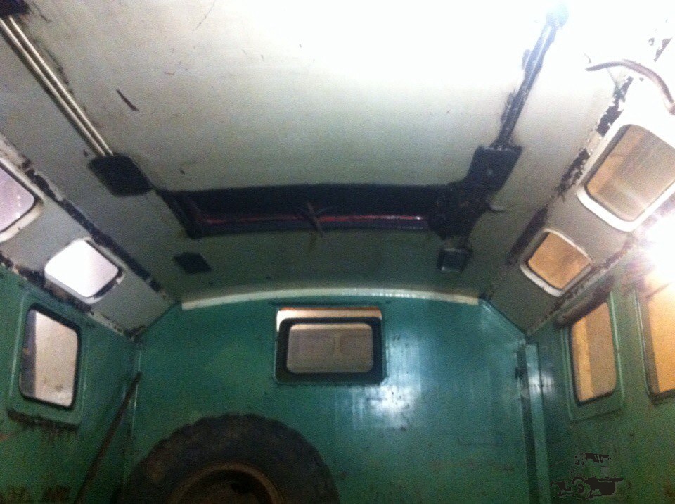

Купил КГ 1*35, 12 метров (а столько и ненадо было!!!
, но меньше куска не было) Теперь зато есть возможность переместить аккум в любое место кунга.
Продвигается и подходит к концу эпопея с удалением сажи из кунга.
Дырки в стенах заделаю фанерой. Обнаружена дырка в досках пола.

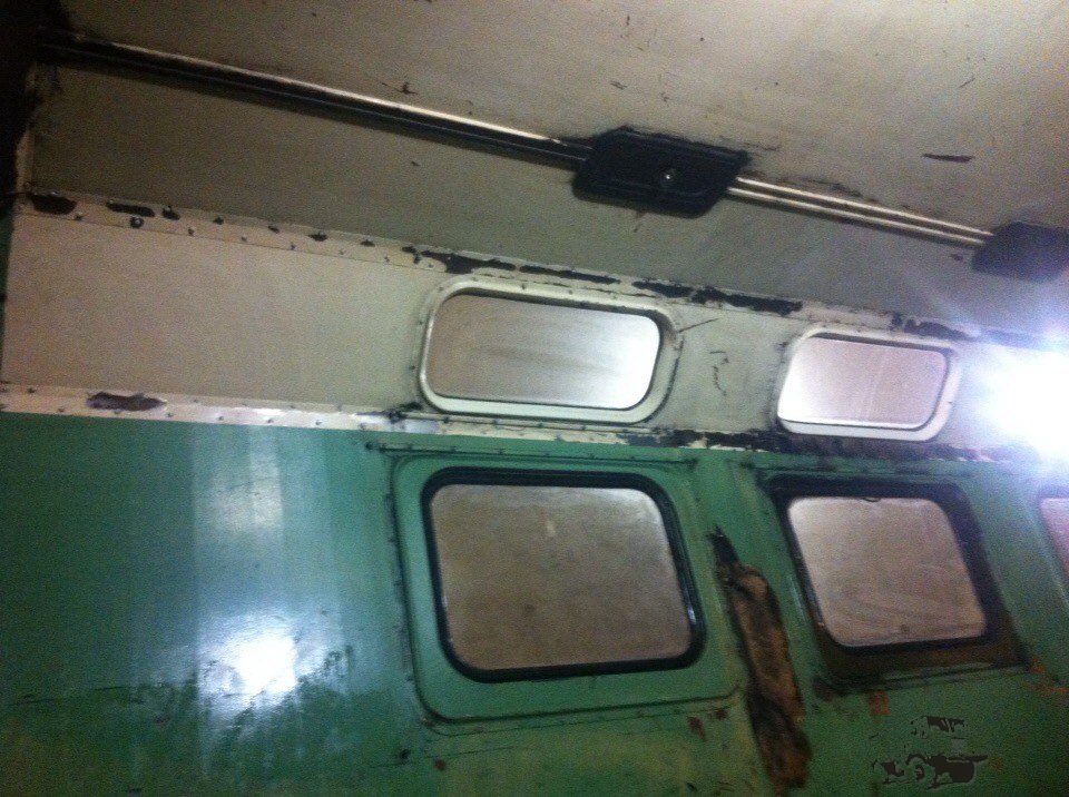

Подумываю чем красить. Нужна краска сразу по металлу и дереву. Кто нибудь знает- надо ли грунтовать металлические элементы окон прежде чем красить?
, но меньше куска не было) Теперь зато есть возможность переместить аккум в любое место кунга.Продвигается и подходит к концу эпопея с удалением сажи из кунга.

металл перед покраской зашкурить до блеска, промыть ацетоном и прогрунтовать. Если много - хаммеррайтом. Если мало - баллончик серого грунта пойдет. Через неделю после грунтовки можно покрасить в любимый цвет

Снимать значит со стен. Выкручивать шурупчики, смывкой краску убрать.
Кунг у меня нифига не сэндвич. Сплошная фанера. В одном месте прострелен насквозь. Так что строение налицо. Сейчас дырка заделана акриловым герметиков, но эту порнуху надо будет убирать. На саморезы снаружи посадить пластинку, загерметизировать её шовником. А изнутри кусок фанеры на стене заменить.

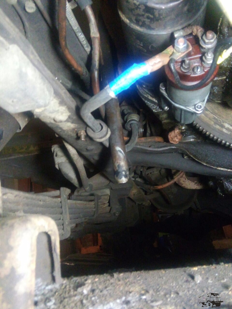

Установил новые силовые провода. Кабеля сильно много - хватает до конца кунга.
Иду заводить, поворачиваю ключ - молчание. ЦПС не реагирует, вообще ничего не работает!
Грешил на разряд АКБ, оставил на сутки. Приехал в другой день,проверяю снова- тот же х..р, но в другой руке.

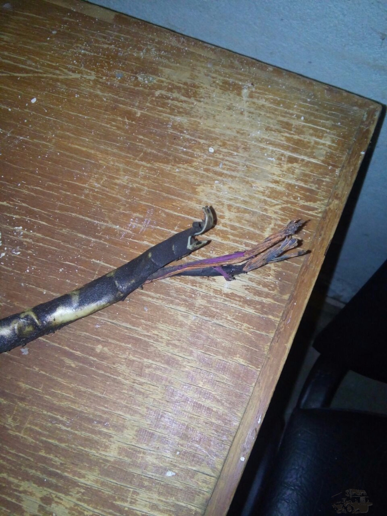

Замкнул отверткой клеммы- крутит и щелкает. Значит ничего не напутано. Пошевелил рукой провода - начала заводиться. Все произошло неожиданно, напугался
Стал проверять провода от стартера до ключа, потянул за гофру и все осталось у меня в руках.
Теперь надо купить провода и клеммы. Облудить, обжать, установить и заводить.

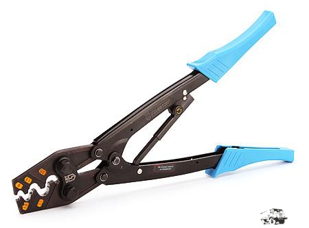

SEWA писал(а):[post]333848[/post] Теперь надо купить провода и клеммы. Облудить, обжать
Привет, Данила! Если что, к меня есть клещи для обжима латунных наконечников. Вот такие:
Обращайся, обожму. Дополнительно, для надежности, можно пропаять клемму и провод в самом конце, не нарушая подвижности при входе провода в трубку. Есть способ ))

Спасибо, Женя! У меня целая история с этими наконечниками. Купил клещи, а они то ли под другие наконечники, то ли что, но обжимают как то коряво. А 700 рублей уже отдал. Завтра в гараже сфотаю какие.
