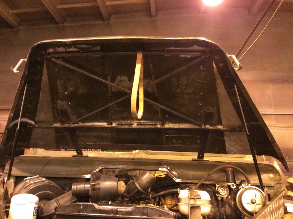

Поехали дальше:

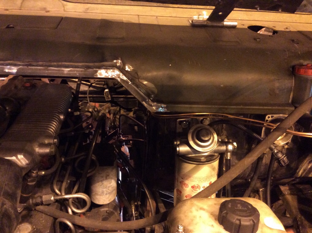

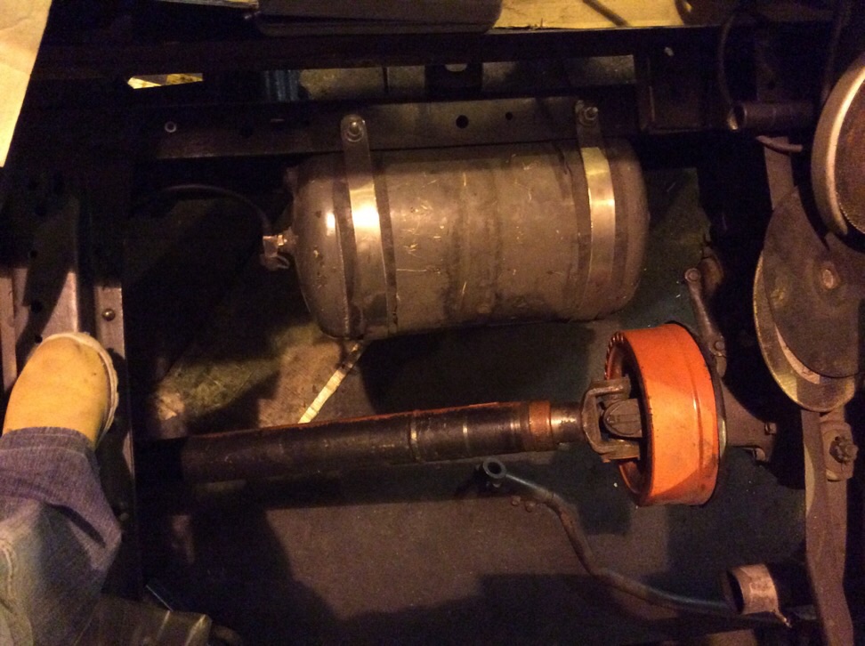

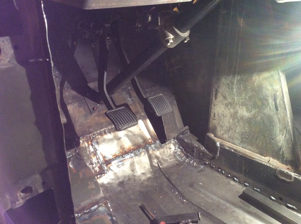

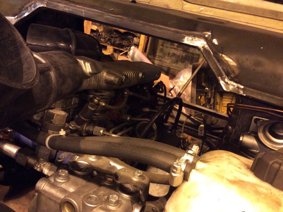

Обещанный ресивер, обратка камаза на 245м, короткие морковки, капот - вид снизу, сепаратор и фильтр тонкой очистки, педальный узел и пол начинает появляться.
Последний раз редактировалось DOTTORE 18 авг 2015, 01:33, всего редактировалось 1 раз.
Штурман
Откуда: Подмосковье,Бронницы
Re: Тверской Танковый Завод :)
Сообщение Штурман »
Педальки не слишком близко?
DOTTORE
Сообщения: 1961
Сообщение DOTTORE »
Угол съемки плохой, проверял в зимних сапогах.

Зачем он нужен, хотя хозяин барин.
А так ОБЯЗАТЕЛЬНО нужен тумблер принудительного включения.
По компрессору если он воздушного охлаждения, то вентилятор на помпе обязательно нужна.
Иначе ресурс его уменьшается быстро.
По рессиверам крепи их к раме через специальную проставку, а то тереться будет.
Проверено на себе.
Маленький рессивер нужен обязательно для продувки фильтра влагомаслоотделителя,
иначе забивается он ГОРАЗДО быстрее.
DOTTORE
Сообщения: 1961
Сообщение DOTTORE »
Компрессор с водяным охлаждением.
Ресивер на кронштейн крепится.( рамы не касается )
Насчет ресивера регенерации подумаем.
Спасибо :idea:

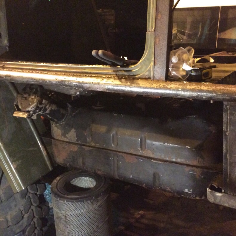

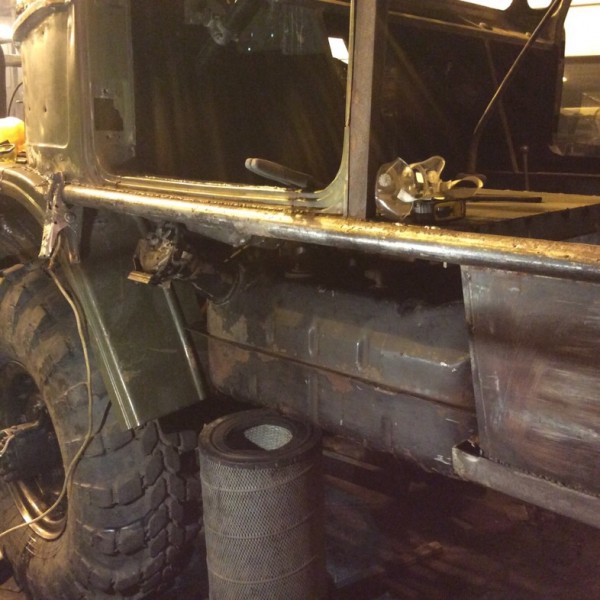

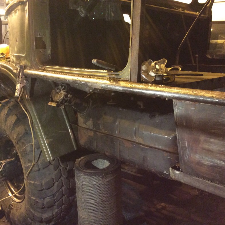

Колхозим топливный бак, пара минут с болгаркой и о чудо - влез...
Главное теперь под ноги себе не стрельнуть :lol:
Осталось сделать под него кронштейн и закрыть лесенкой на болтах.
В случае чего, лесенка открутится, бак вынимается наружу.
