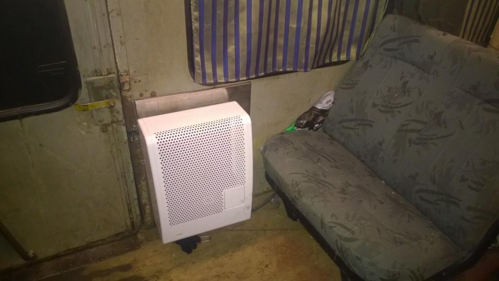

При движении работает антифризная печка от ЛИАЗа и прогревает кунг. На нынешнее Рождество выезжали в лес, экипаж кунга раздевался до трико и чувствовал себя сухо и комфортно. За бортом было -20-25 градусов.
При заглушенном двигателе для поддержания температуры в прогретом кунге запускаю газовый конвектор. Если пресекать частое открытие дверей и окон, то в кунге сохраняеся вполне приемлемая температура.

Я не понимаю одного. Мощность моего газового отопителя 3.4 кВт максимум. Но я беру холодный воздух с улицы- чтобы дышать свежим, поэтому реально меньше. При -19 в кунге +12. Спать в трусах холодновато, в кальсонах отлично. При наружней -10 спать можно в трусах, и отопитель работает примерно треть времени.

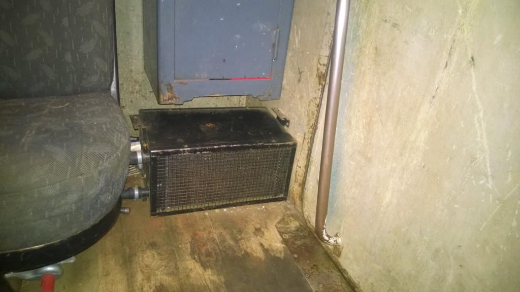

В буханке стоит ПЛАНАР 4дм(3 КВТ) вроде как вполне хватает в -20 с умеренным ветром чтобы на средней мощности поддерживать +15. В шишу на 15 кубов кунга поставил 8ДМ(6квт), так в -20 можно в кунге в легкой одежде спать. Режим работы переключаемый, воздук можно брать как с улицы так и гонять по объему. В бухане подпитка происходит естественным путем, а в кунге три режима: внутренний воздух, смешанный воздух, наружный воздух. Думаю если производить замеры при одинаковых условиях, в том числе учитывая теплопотери, результаты будут более менее одинаковые. Причем наверняка производители отопителей завышаю показатели мощности отопителей, а может просто получают эту самую мощность расчетным путем.

Для хозяина темы. У меня Планар 8ДМ установлен на место стокового отопителя кунга. Забор воздуха происходит через стандартный заборник ( позволяет управлять забором воздуха на нагрев улица-смешанный-кунг). Подача через 110 канализационную трубу, два режима: отопление и подача в сушильный шкаф. Если интересно могу сделать фото. Датчик температуры установлен на уровне второго яруса, режим обчно 24 градуса ставлю.

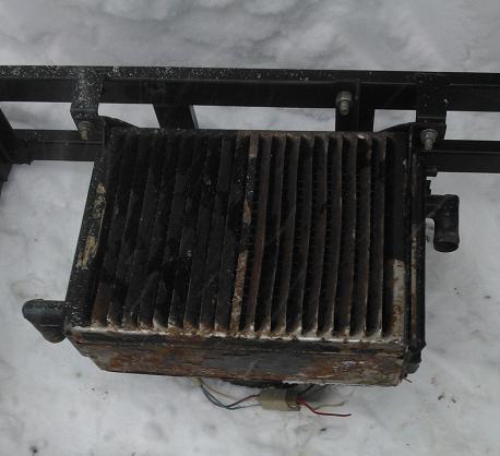

Папуся писал(а):Диаметр подводящих трубок 25мм. Ширина, вместе с мотором, сантиметров 30. Скоростей мотора, судя по количеству подводки, 2.
Спасибо. На трубки сделаю переходник на 18мм, не такая уж большая разница, несложно. В ширину-вернее в глубину - вроде укладываюсь. В длину тоже. С высотой не знаю. Так-то от пола до каркаса дивана 26 см, но диван раскладной, и при раскладывании зазор меньше. Завтра буду делать картонный макет в натуральную величину- сегодня не успел. Как я понимаю, большая рамка вверху фотки- это не обязательная часть. Макет сделаю 250мм высотой (по чертежам там 245мм ) . Если макет не помнет, то других проблем нет. Но ты не написал цену.
