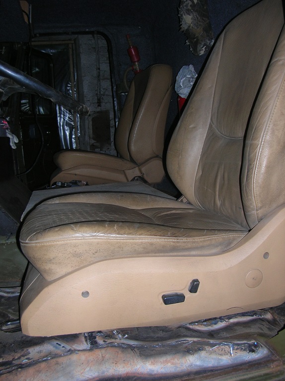

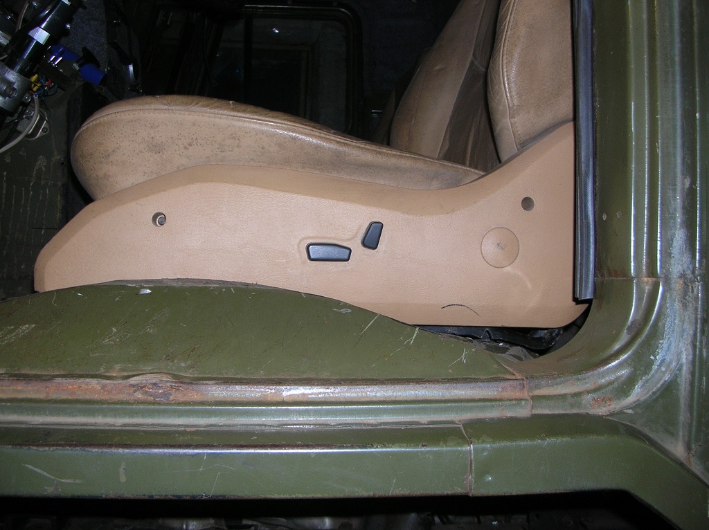

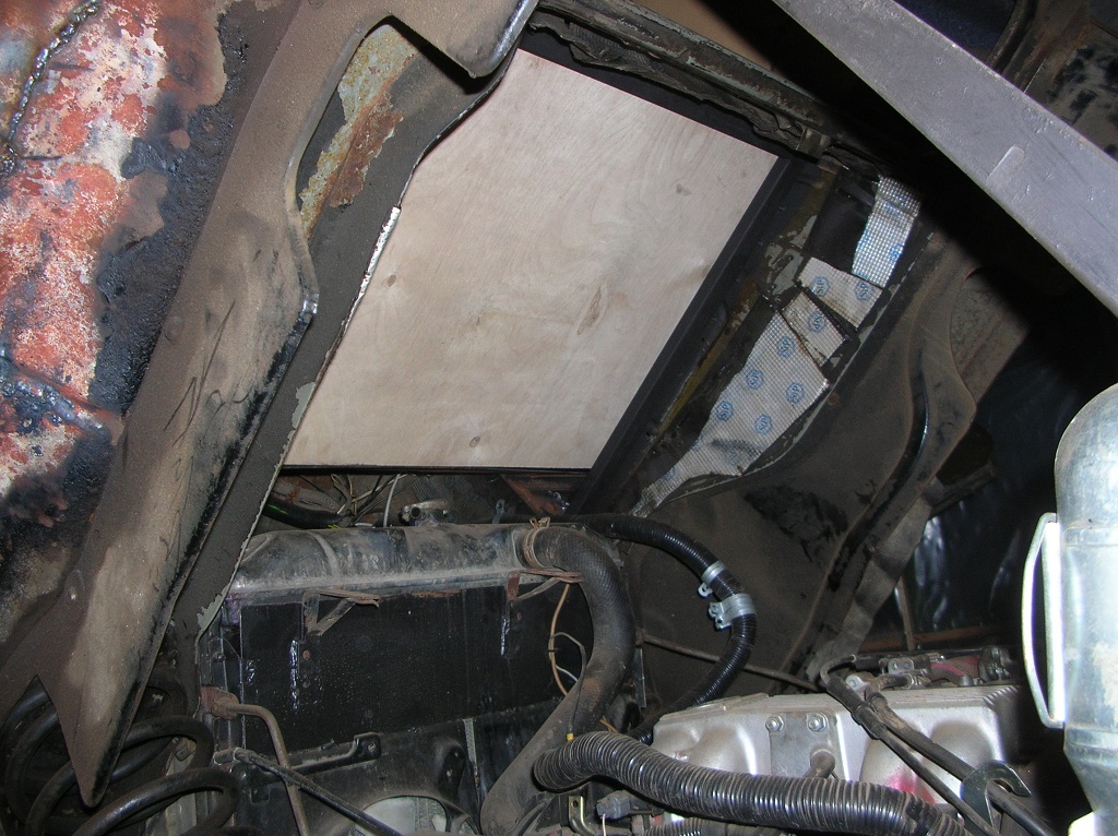

Итак продолжаю заниматься кабиной
примерка седла показала, что двигаюсь в правильном направлении
vdp
Сообщения: 165
ГАЗ 66 - управляй мечтой!
Сообщение vdp »
Очередная примерка седла, при моем росте 189 см мне сидеть достаточно комфортно и обзорность тоже удовлетворительная

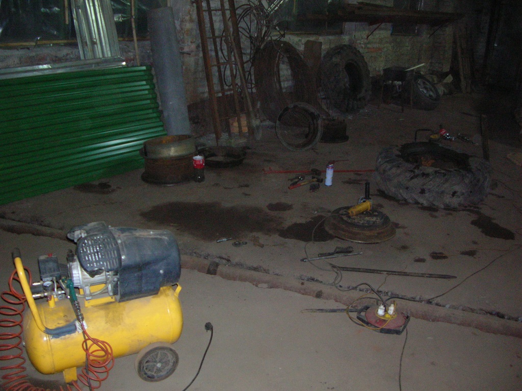

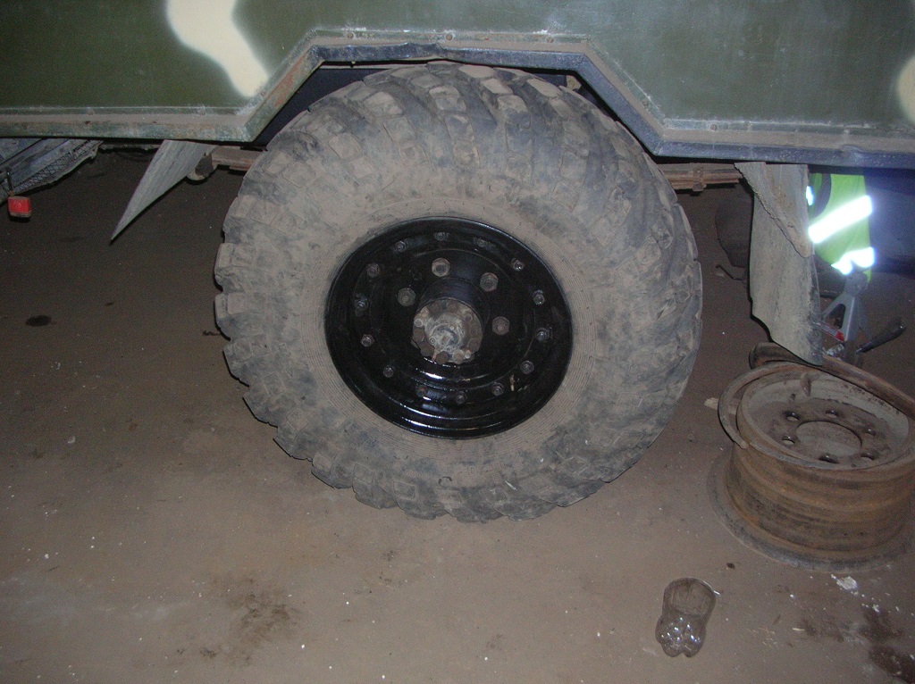

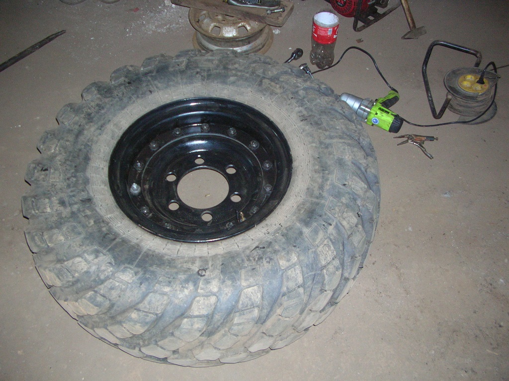

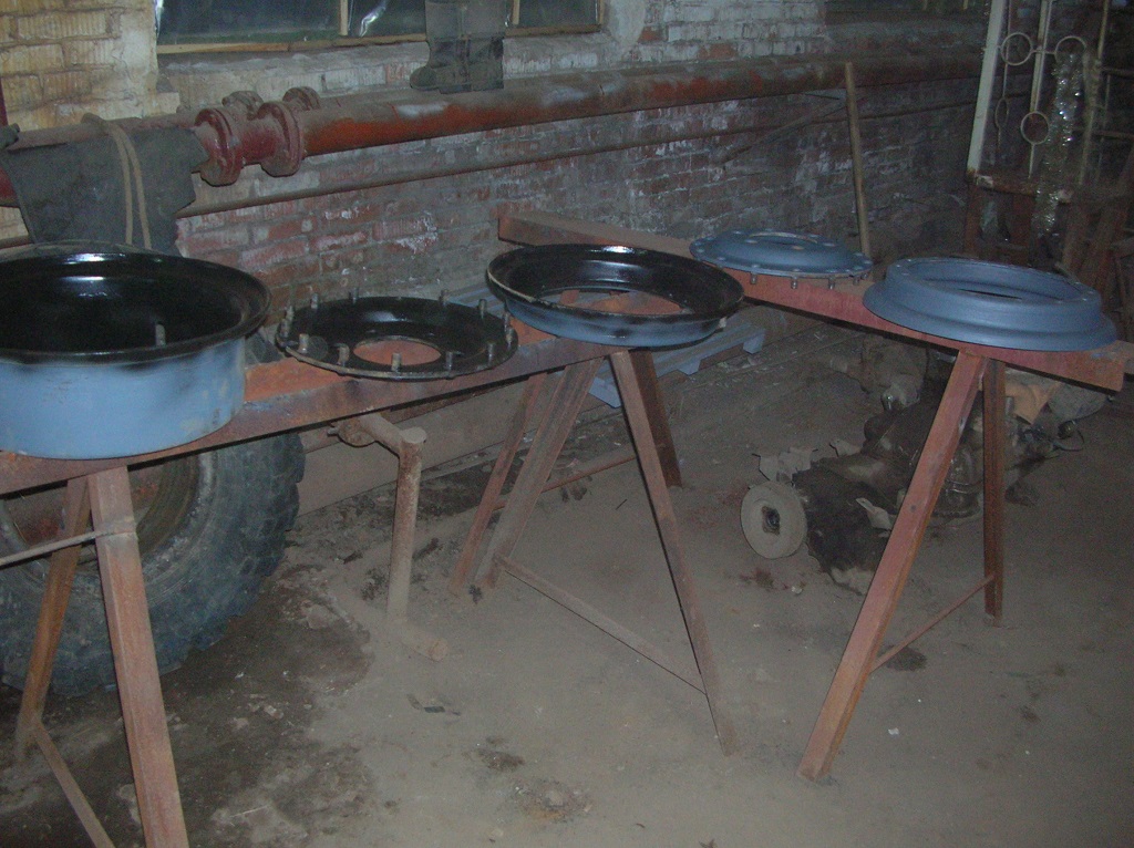

Пару дней назад привезли из армии колеса с болтовыми дисками, давно хотел поменять свои ржавые диски с кольцом на болтовые и сделать небольшой вынос путем переворачивания середины диска и также шпильки диска в таком положении не будут мешать суппортам. Пришлось в срочном порядке переобувать колеса, тк диски отдавали взамен моих - в армии оставшиеся 66-тые не должны стоять на пеньках.
Свои новые диски зачистил от ржи, загрунтовал и покрасил автоэмалью глянцевой. Я думаю, что диски это не оценят.

От кого сёдла? Обтянутые замечательной кожей молодого дермантина?
vdp
Сообщения: 165
Re: ГАЗ 66 - управляй мечтой!
Сообщение vdp »
DOTTORE писал(а):От кого сёдла? Обтянутые замечательной кожей молодого дермантина?
Мерседеса! Молодой олень - натуральный кожа, с подогревом и электрорегулировками во всех направлениях

Кресла тяжёлые???

vdp писал(а):Свои новые диски зачистил от ржи, загрунтовал и покрасил автоэмалью глянцевой. Я думаю, что диски это не оценят.
Грунтовка это очень хорошо.У меня после много км болот и песка нитра облезла а грунт остался.

yurik 66 писал(а):Кресла тяжёлые???
у меня старые были от япономамы какой-то, так вот эти чуть тяжелее - все-таки четыре электромотора, взвешу, напишу.

Как кабина будет подниматься? сиденье то тяжёлое по сравнению с родным

yurik 66 писал(а):Как кабина будет подниматься? сиденье то тяжёлое по сравнению с родным
я не думаю, что принципиально что-то изменится в поднятии кабины, кресло не намного тяжелее + у меня еще шумка в кабине наклеена, поднималась же. Седня планирую загрунтовать и покрасить крыло и поставить седло, тогда и проверю как поднимается. В идеале хочу поставить гидроцилиндр как у Пархата, но японские стоят как сбитый бомбардировщик, а ничего другого не попадается.

Сегодня собрал два задних колеса с "новыми" болтовыми дисками и новым выносом, вес диска - 35 кг.

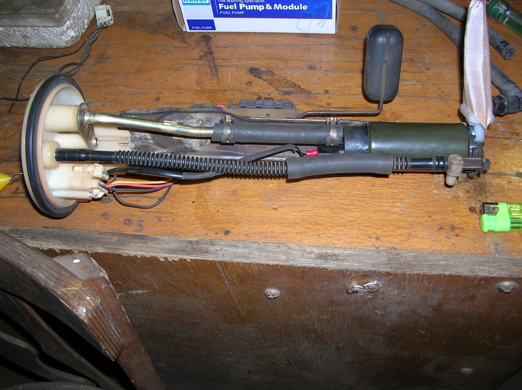

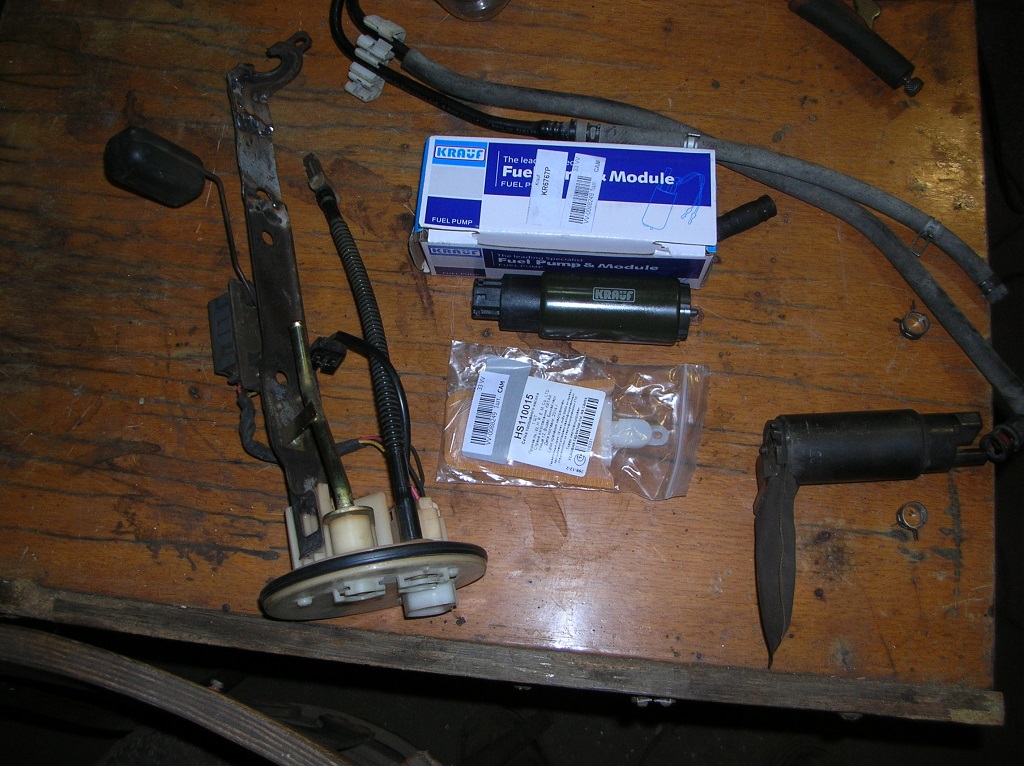

Купил на экзисте аналог топливного насоса 100-го крузака и фильтр. Удлинил держатель насоса

Колеса- то хоть с металлическими флипперами?
Новые кресла весят 24 кг каждое, старые весили 13 и 15 кг, вес добавился. Надеюсь, что кабину часто дергать не буду. Водительское кресло пока не ставил, сегодня только загрунтовал крыло.
