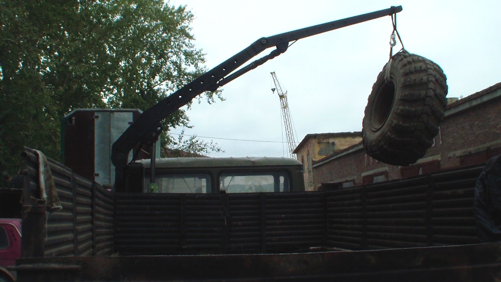

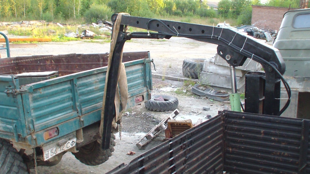

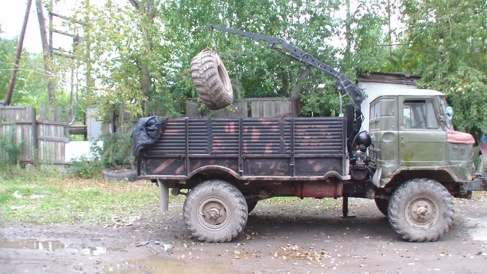

Немного фото.
подключил установку к маслостанции работающией от 7.5 кв эл.двигателя ./невмоготу ждать когда переделаю бензиновую свою
чтоб работала как надо. На данном этапе нехватает мощности двигателя ,он глохнет при поднятии 90 кг на вытянутой стреле.

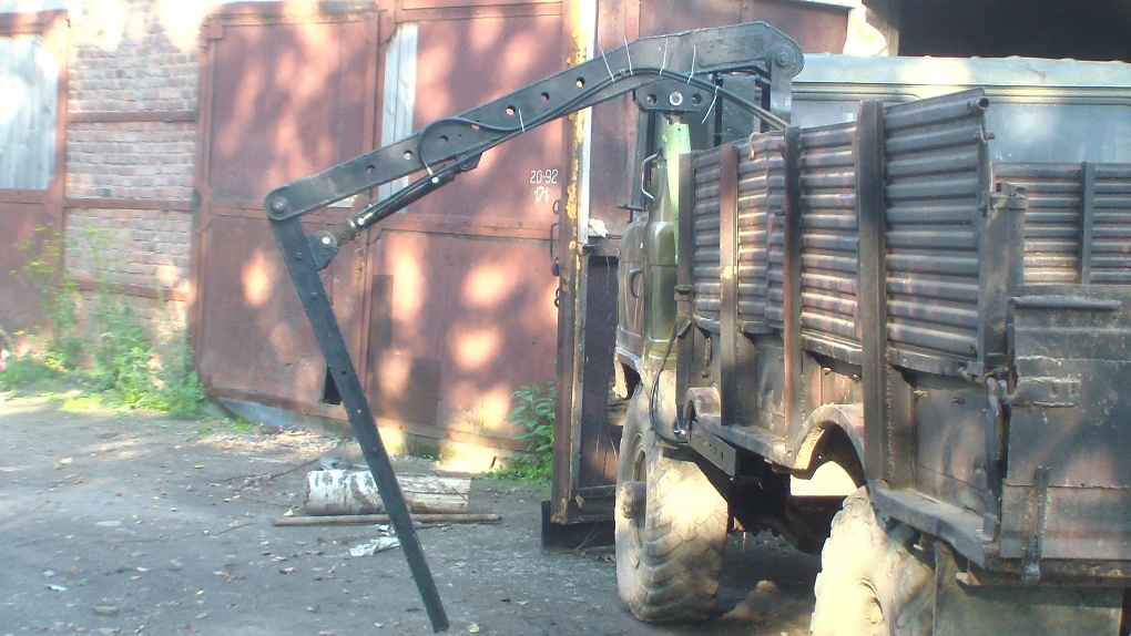

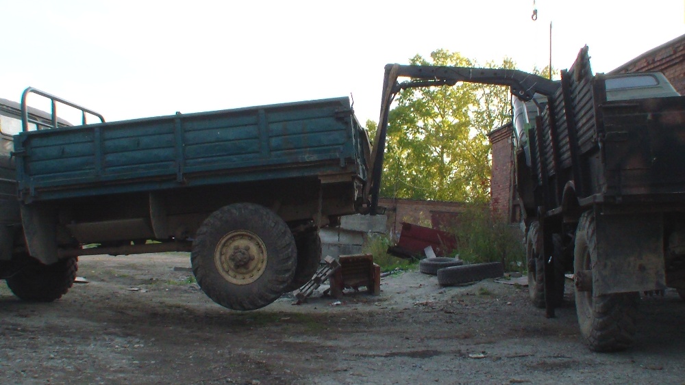

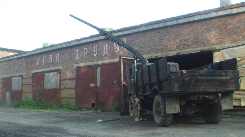

Re: КМУ - ГАЗ 66 своими руками

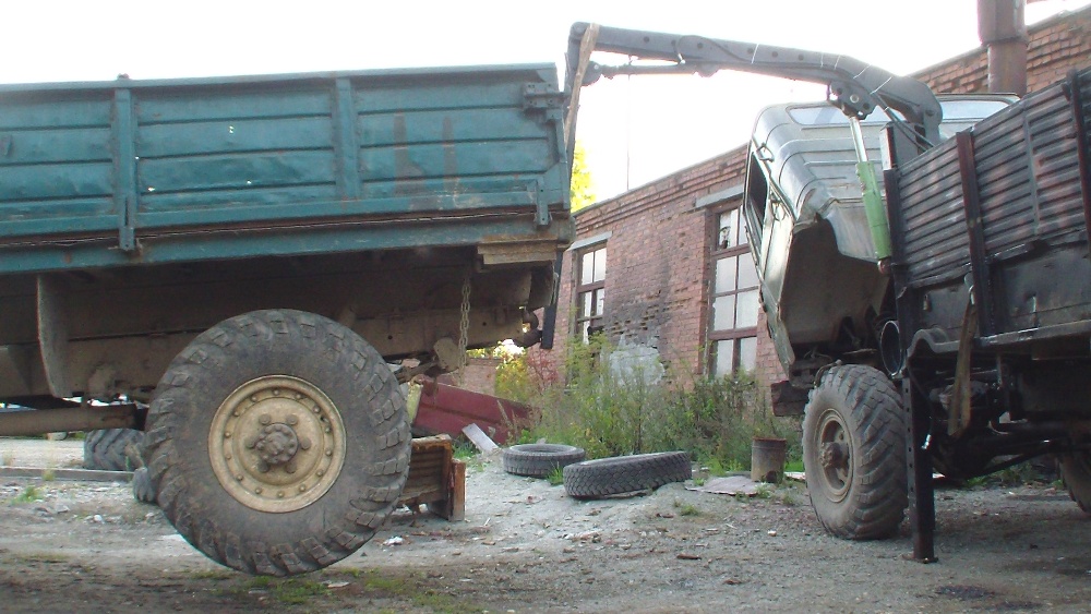

Вместо опоры поставил березку ,так как опять поменял гидрораспределитель
,этот от эл.погрузчика немного неподошел.
а на опору и поворотный механизм управление пока в разобраном виде лежит ,эти механизмы проверю пожже.
А на маслостанции понижаю передаточное до 5 ,было сделано 2.5.

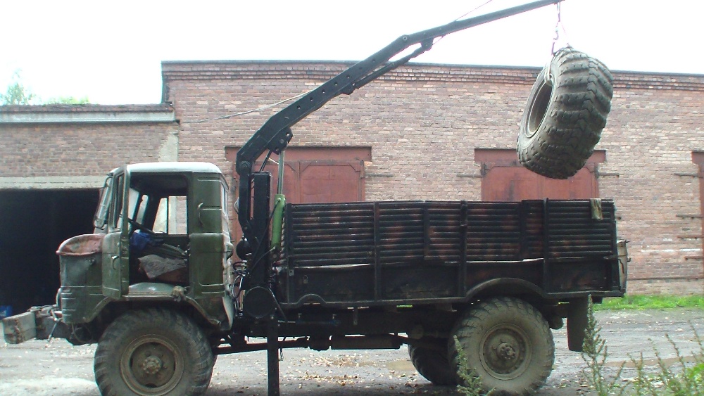

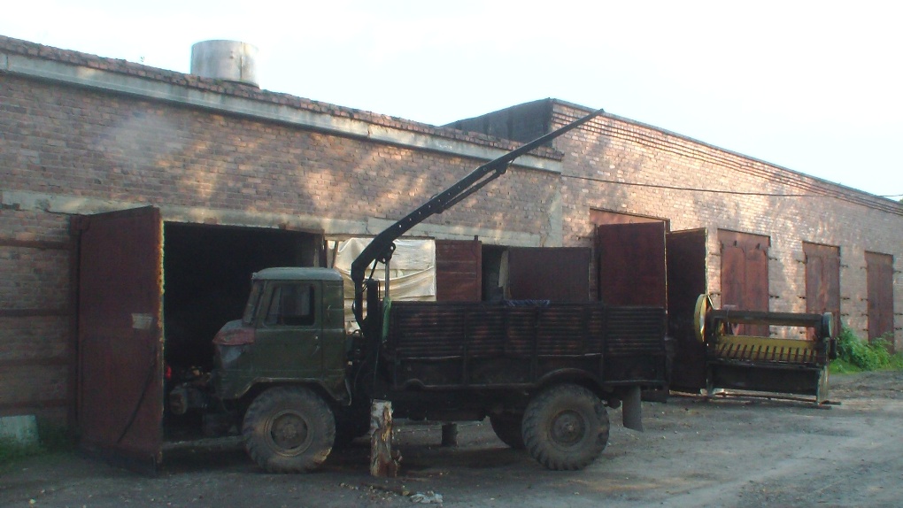

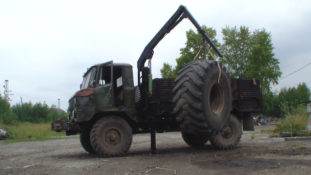

Результат получился вот такой!
Даже незнаю хороший он или нет ?

А выше как, осиливает? Или только от земли отрывает?
naxal
- Сообщения: 183
- Зарегистрирован: 07 апр 2014, 20:37
- Откуда: урал
- Поблагодарили: 10 раз
немогу найти вес колеса .Но с этим только такой подьем ,все дело в маслостанции ,нехватает мощности.

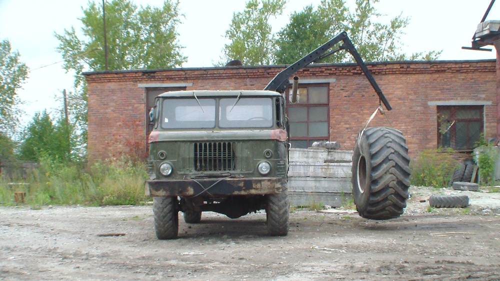

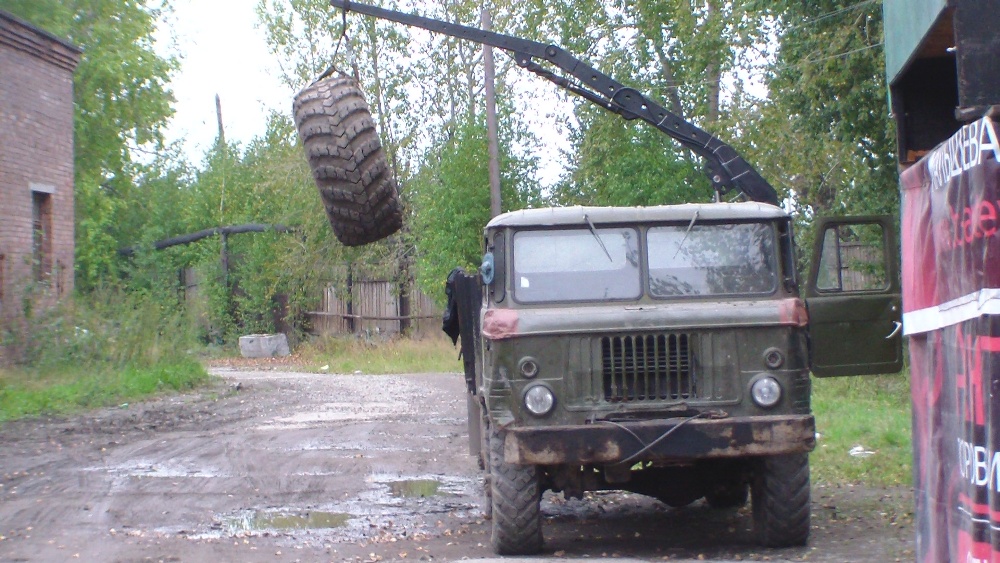

вот колесо от краза "болотохода" вес 250 кг ,работает нормально.
поворотный механизм пока отключен ,работает опора и стрела ,поворачивал руками .
Требуется ревизия распределителя для поворота стрелы ,пока подумаю как быть дальше с такой грузоподьемностью.

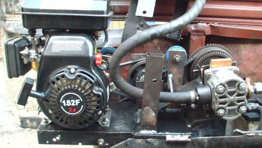

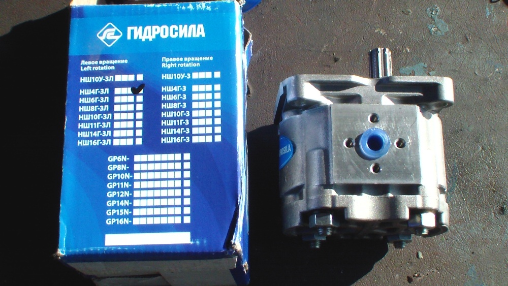

Помощник слабоват ,очередная модернизация маслостанции добавит силушки
Замена нш-10 на нш -4 результат к выходным покажу .
И откуда у меня столько терпенья взялось ?

надо было сразу нш-16 брать,для скорости,а давление они одинаковое выдают .так что только замена гидроцилиндра придаст силушки,этот может придать только если тот нш был уже подношен.
naxal
- Сообщения: 183
- Откуда: урал
Двигатель у меня маленький 2.5 лс (это я переносную маленькую станцию собирать хотел ) а для работы нш-16 надо 12 лс
мой мотор непотянет нш-16.

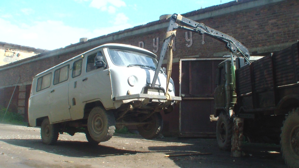

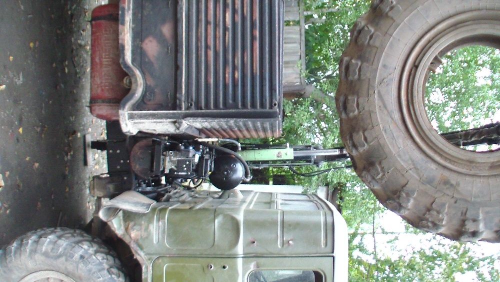

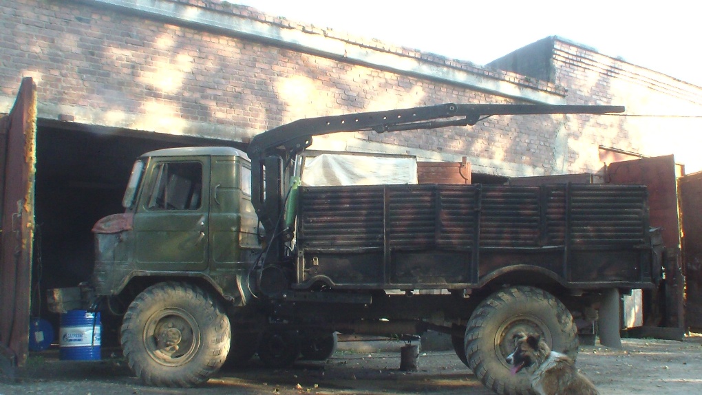

Добавил силушки нш-4 .да так что шток гидроцилиндра гнуться стал от веса большого,
тот который маленький на стреле установлен.
примерный вес думаю 1500 , результат хороший ,по мелочи доделаю потом буду динамометром проверять .
