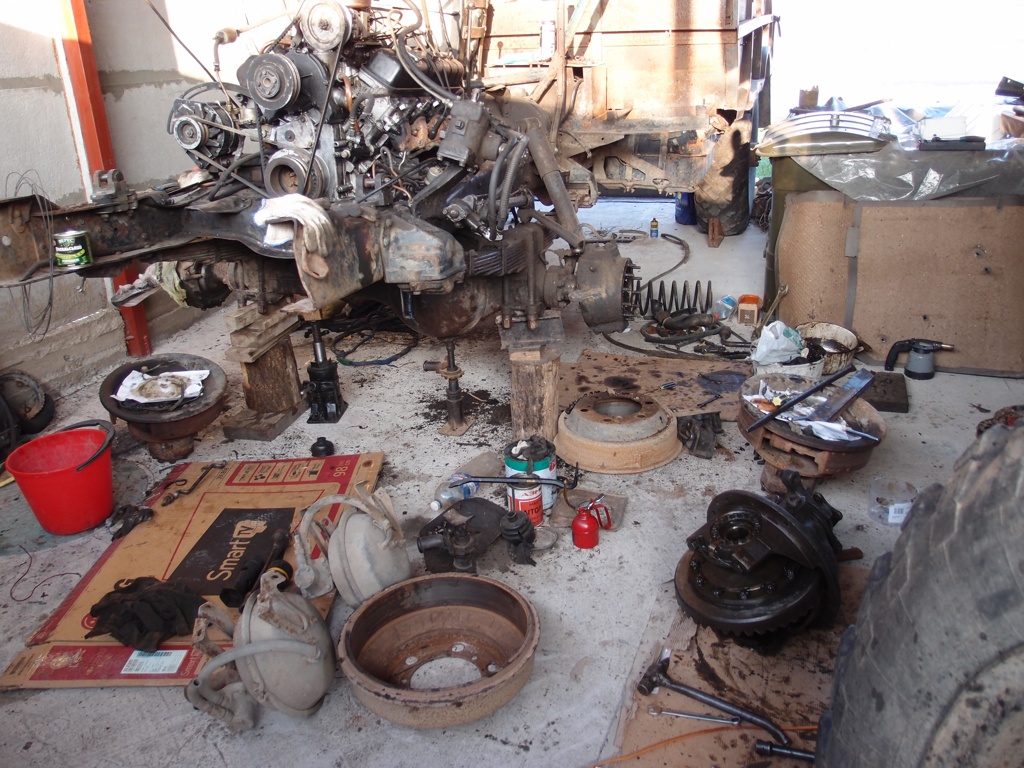

Эх... бортовой донор получил десантную кабину и скинув старую кабину подвергся небольшому ремонту.
Были решены проблемы с главной парой и передним карданом (в мосту вместо 8-ми литров гипоидного масла, оказалось литра три нигрола
видимо отсюда и вышли проблемы), ступицы и шрусы оказались в идеальном состоянии. Поменял наконечники рулевых тяг и клапан управления ГУР.
Ну почему у меня всегда так. Как только появляются у меня два автомобиля на ходу, так тут же я их разбираю

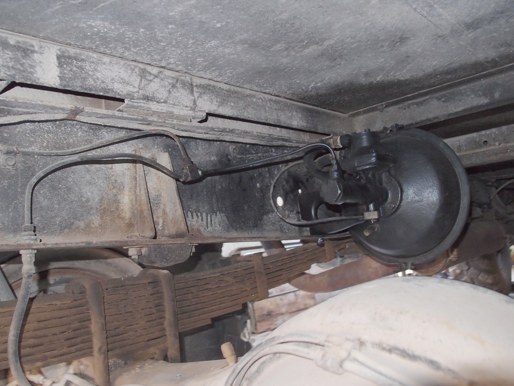

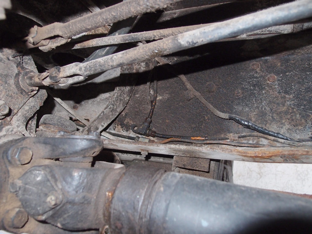

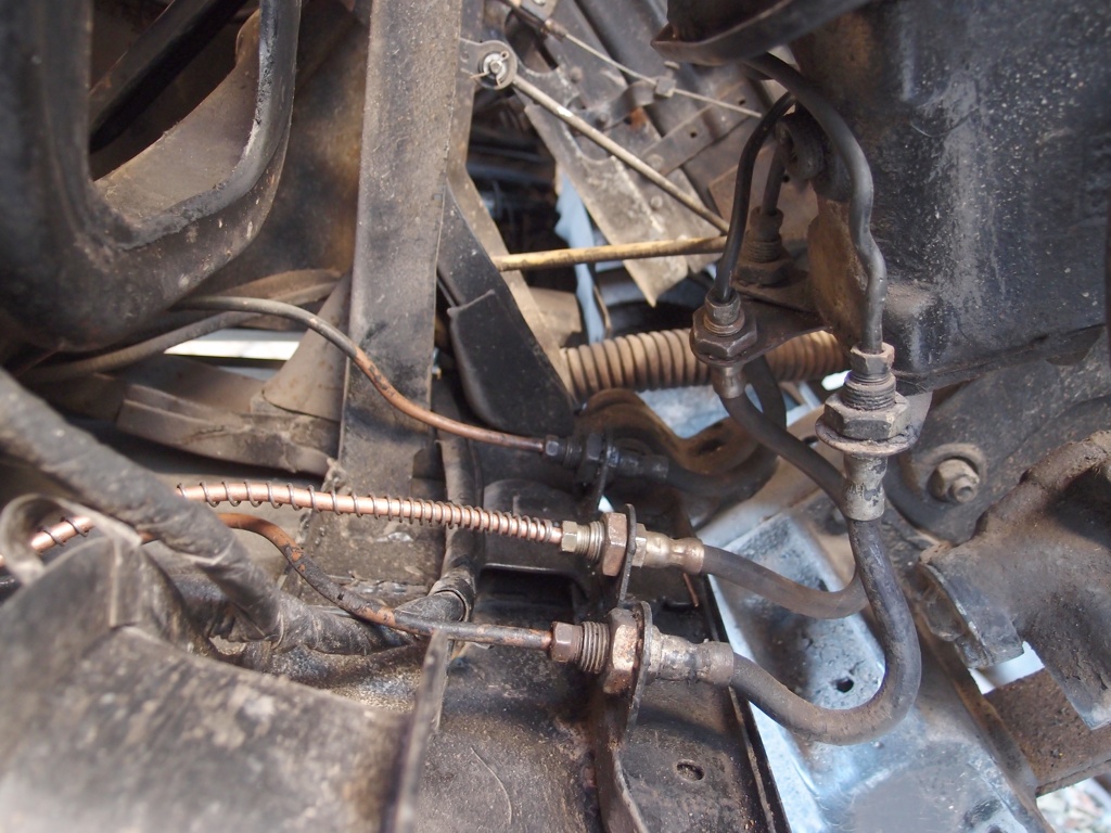

Пока я застрял поисках радиатора и мощного эл. вентилятора на Бэшку, решил всё таки установить двухконтурную систему тормозов на КШМ. Здесь уже неоднократно обсуждался этот вопрос, но я всё же рискну расписать подробней.
Начну с самого простого: установки второго вакуумника. Ставится он на штатное место на раме, слева, за глушителем. Родная трубка выкручивается из тройника и подключается на вход вакуумника. С выхода на тройник бросается новая, длиной 30-40 см. Трубки забора воздуха и вакуумная, через тройники соединяются с родным усилителем.
Далее разобщаем систему. Тройник удаляется и трубка с переднего вакуума , через уголок соединяется с передними тормозами. Трубка с заднего вакуума через бочонок наращивается до нужной длины.

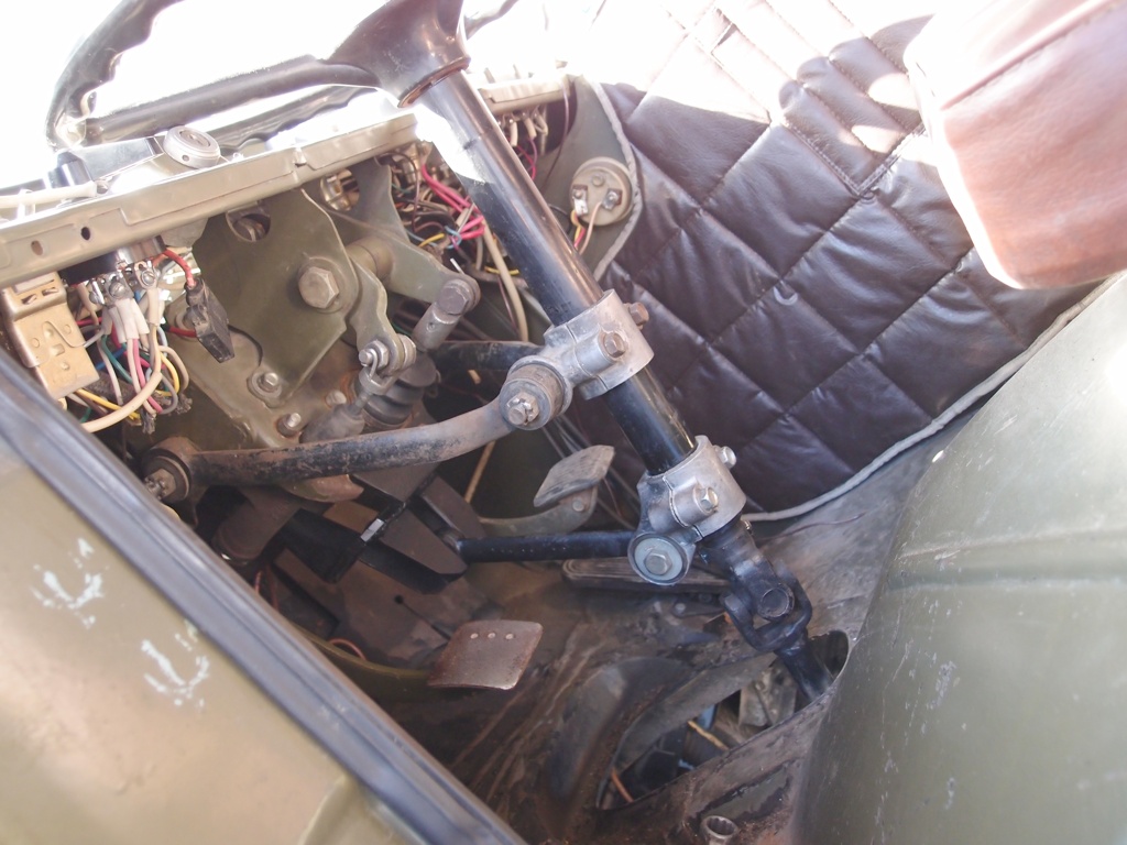

На кабину привариваем крепление трубки с заднего вакуума и устанавливаем блок педалей и главных цилиндров нового образца. Всё прикручивается на штатные места, без каких либо переделок.
Рулевая колонка старого и нового образца немного отличаются, новая без одного кардана и крепится к кабине одним кронштейном.

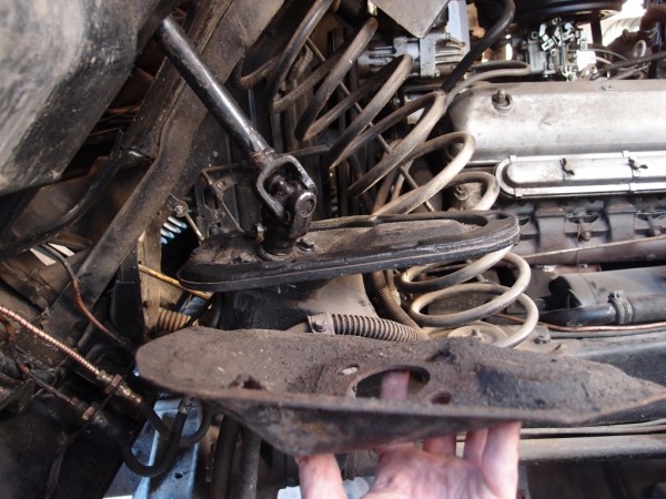

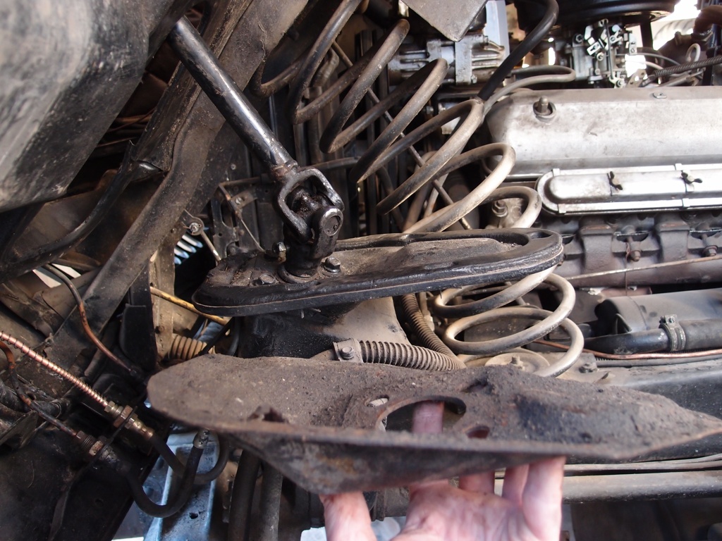

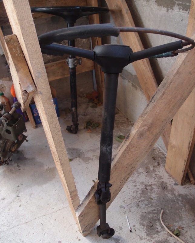

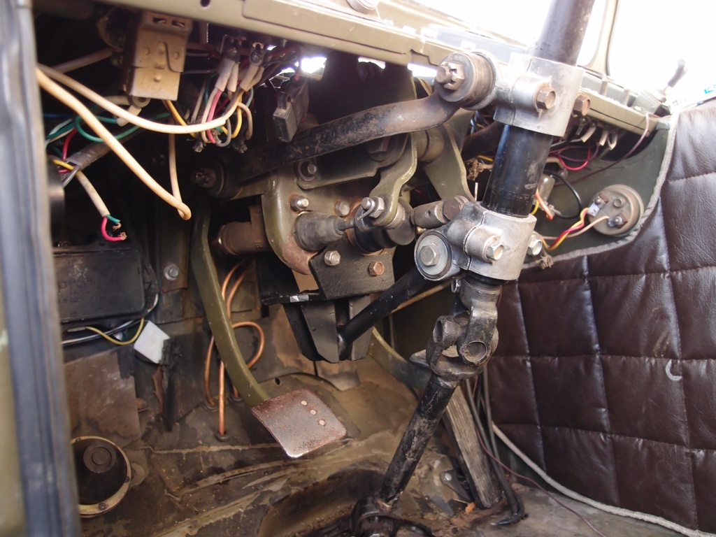

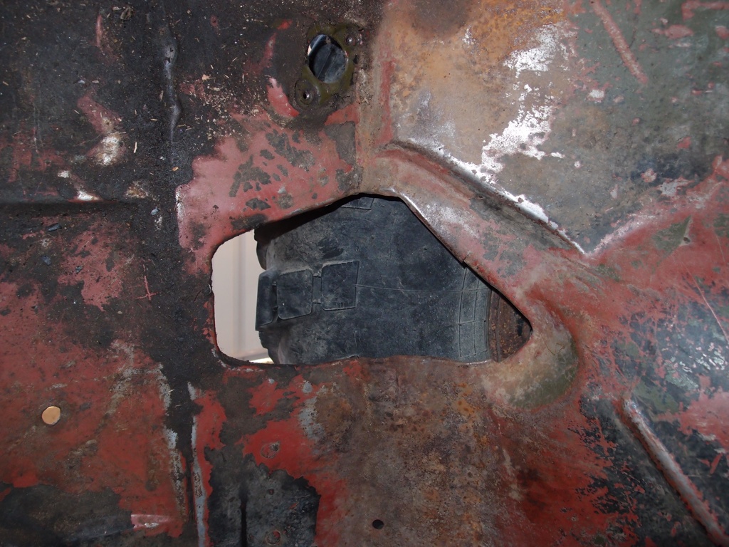

У меня с прямой колонкой при подьёме кабины руль упирается в панель приборов, на середине хода.
Пол кабины старого образца в этом месте ровный и площадка на угловом редукторе ровная, а у новой кабины дыра смещена вперёд и площадка под углом. Зачем это сделано не знаю, возможно кабина нового образца, смещена относительно рамы чуть кзади
В ходе решения этой проблемы пробовал поставить старую колонку но с самодельным кронштейном дополнительной опоры. Вопрос с упиранием руля решился, но колхоз не понравился, надо как то пристраивать прямую колонку.
Последний раз редактировалось glin 18 дек 2014, 09:23, всего редактировалось 2 раза.

- WRANGLER
- Сообщения: 1514
Re: ГАЗ-66-84 КШМ из Крыма
у неня кабина старого образца,рулевая колонка н.образца встала как родная и никуда не упирается

Вчера вечером опять пробовал поставить прямую колонку. Перемещая хомут крепления вверх, всё же удалось добиться открывания кабины, но руль сильно прижимает к панели приборов. Были бы ножки опоры длинее на пару сантиметров, они отводили бы руль дальше от стекла и панели.
странно
P.S. текст о невозможности установки поправил

- Specnaz4x4
- Сообщения: 82
- Зарегистрирован: 08 сен 2014, 18:49
- Откуда: Новосибирск.
Я себе зиловский кардан со шлицевой поставил. Встаёт один в один.

glin писал(а):Вчера вечером опять пробовал поставить прямую колонку. Перемещая хомут крепления вверх, всё же удалось добиться открывания кабины, но руль сильно прижимает к панели приборов. Были бы ножки опоры длинее на пару сантиметров, они отводили бы руль дальше от стекла и панели.странно
Я поставил баранку от УАЗа (старого образца), она с нашей внешне один в один, но при сравнении оказалось, что три луча, поддерживающие обод у неё имеют больший угол наклона вверх. Разница примерно 3 см. Вот Вам и недостающие сантиметры.

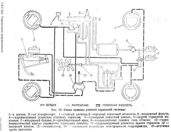

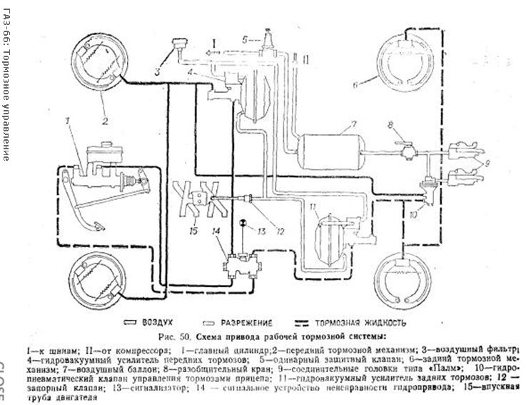

Теоретически, если вакуумный усилитель работает только на одну ось, вместо двух, то и эффективность его должна быть выше.

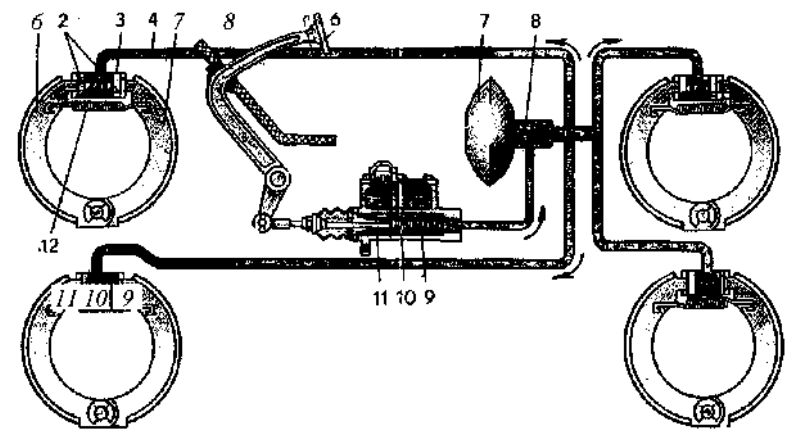

Добавлю, на всякий случай, пару схем, чтоб уже всё было в одном месте.
Одноконтурная
Двухконтурная
Обратите внимение, на то, что у 66-го передними тормозами заведует ближняя к водителю секция ГТЦ ( тоесть первыми должны схватывать передние тормоза ), а у ГАЗ-53 наоборот.
Одноконтурная
Двухконтурная
