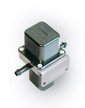

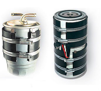

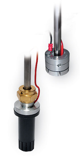

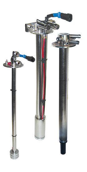

Есть же нормальные современные методы, выше человек написал – подогреватели НОМАКОН.
Вот ссылка: http://www.nomacon.by/new/auto/auto-about.php
Я для себя решил следующую схему:
В баке насадка с подогревом – Сепар 2000 с подогревом (есть ссылки и фото в другой ветке) – проточный подогреватель Номакон – бандажный подогреватель на фильтр тонкой очистки.

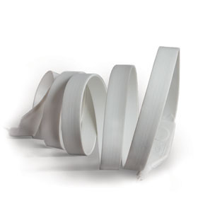

При необходимости магистраль можно утеплить ленточным подогревателем (собираюсь установить на магистраль Вебасты двигателя).
Всё это уже заказано, часть пришла. Наверно есть свои нюансы в этой системе, но, по крайней мере всё это промышленные изделия, инженеры над ними думали, и уже не один год применяют, есть гарантия. У самоделок проблем не меньше, а, скорей всего и больше, все не учтешь.
Управление всей этой системой как ручное, так и автоматическое.
