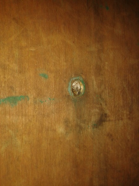

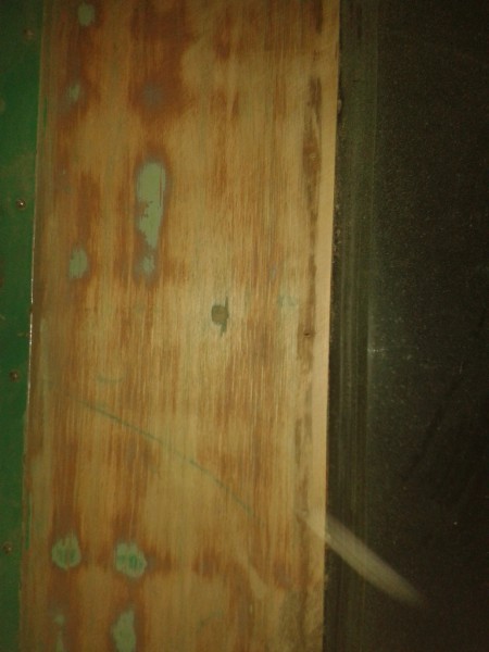

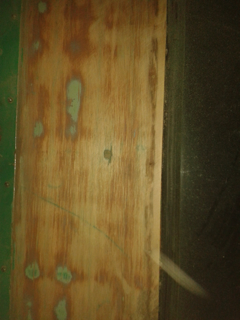

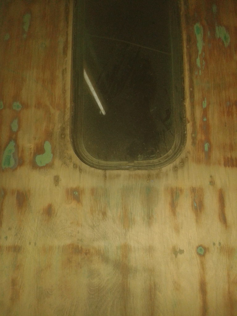

Начал чистить стены
И тут возник вопрос чем заделывать ненужные отверстия и вмятины? Кто чем шпаклевал? подскажите!

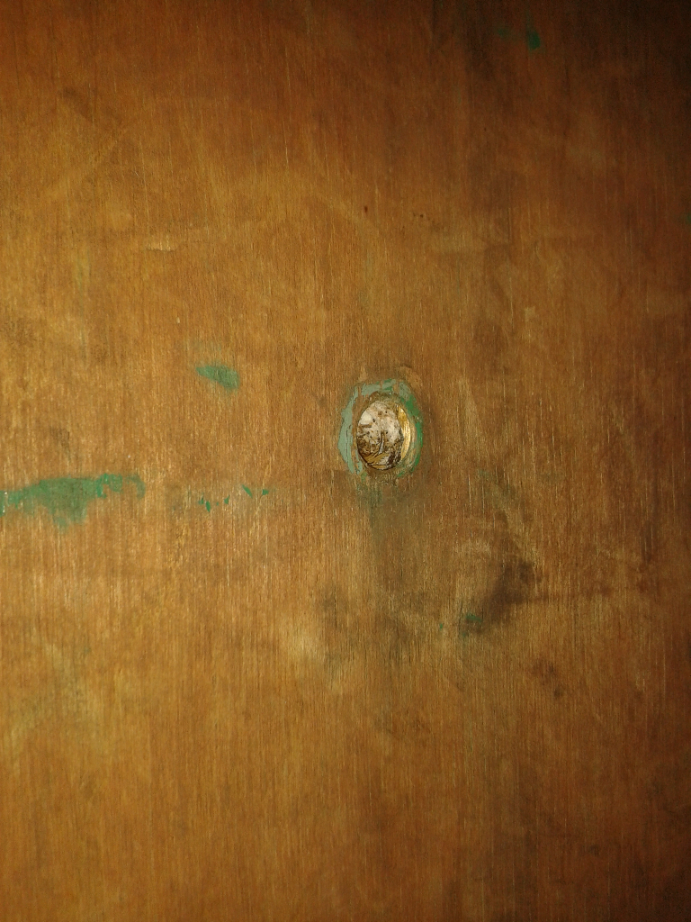

leni-med77 писал(а):[post]316922[/post] чем заделывать ненужные отверстия отверстия от крепления начинки кунга диаметром миллиметров 20
В такие большие надо вырезать пробки. С кругляка, или из фанеры - коронкой. И обтачивать чтобы заходили с натягом. А потом хоть на ПВА хоть на эпоксидку ( или POXIPOL), да куча разных марок клея. Забить заподлицо потом зашкурить .Все. У меня так ещё и на потолке от антенн разных куча дырок было ( КШМ Р -142)
