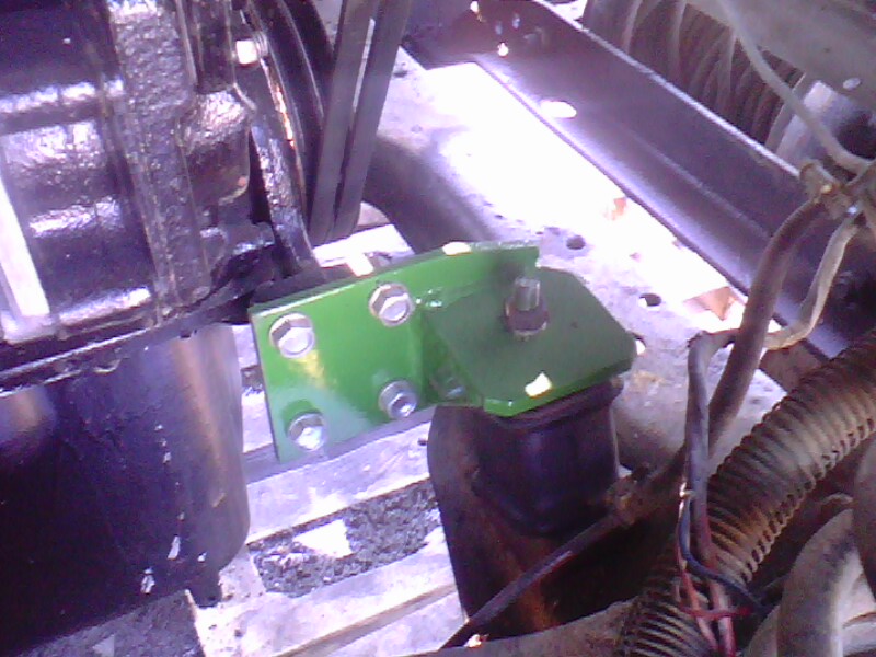

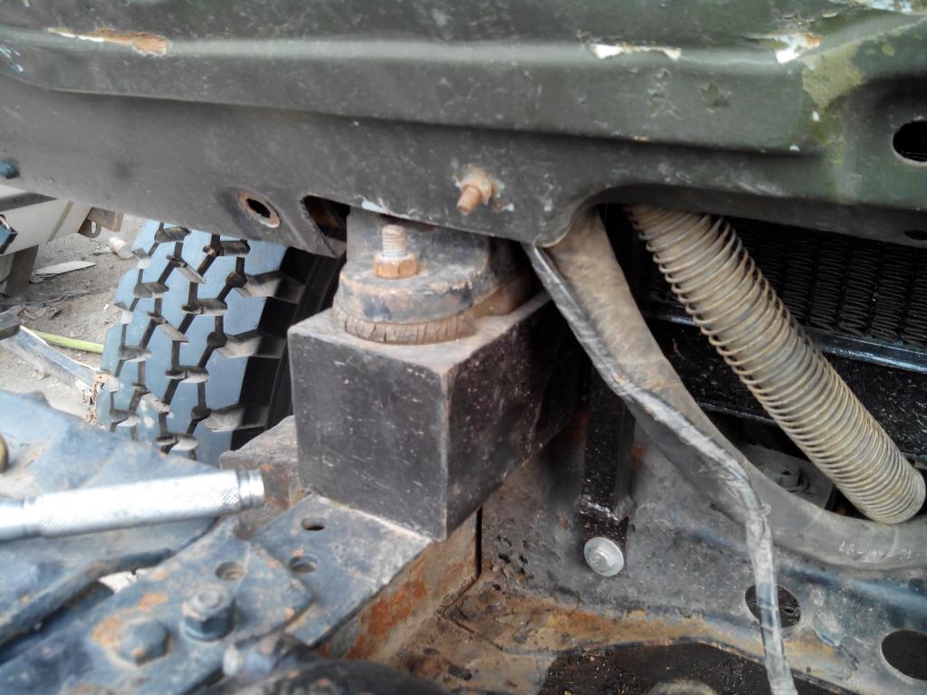

ещё не много.

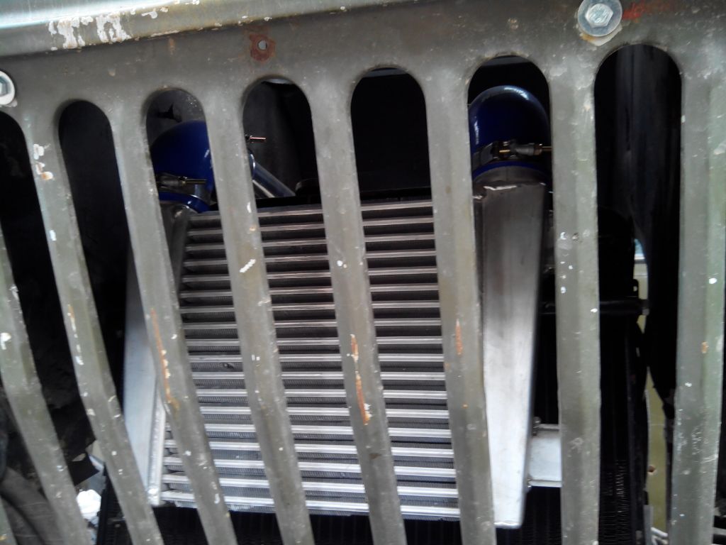

если надо есть интеркуллер(замерю размеры)стоял на зиле с 245двигом патрубки смотрят вверх+ отдам к нему родные патрубки отдам недорого
- sanych
- Сообщения: 993
- Откуда: г москва зао
- Поблагодарили: 5 раз
Re: Замена двигателя Газ5441 на Д245.7е2

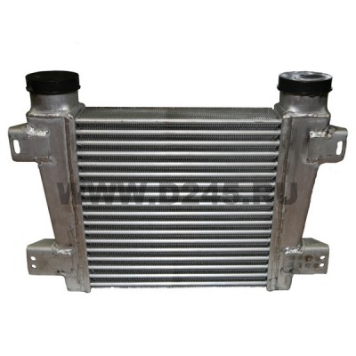

шишигер писал(а):если надо есть интеркуллер(замерю размеры)стоял на зиле с 245двигом патрубки смотрят вверх+ отдам к нему родные патрубки отдам недорого
Эхх... Пораньше бы. Я сегодня уже заказал а завтра нужно забирать. Заказал от паз 250-1172010, обошелся 7200 р (пока не платил) (вот картинка http://images.yandex.ru/yandsearch?text ... source=wiz ) и без патрубков, их еще придется искать.
У тебя такой же?
- sanych
- Сообщения: 993
обнаружил проблему. мне по ходу не тот охладитель выписали. за 7200 это на двигатель каминс http://www.autoopt.ru/catalog/136017-oh ... 180_taspo/ . на 245 там цена стоит 5000.http://www.autoopt.ru/catalog/146561-oh ... 02h_taspo/
Но я общался по телефону и манагер мне вбил от каминс. Завтра разбираться буду
Патрубки у вас самодельные, один может подойти, но придется все равно резать. В идеале нужны 2шт поворота на 90`.
По интеркулеру, фотографии можно посмотреть?
Интеркулер Я купил. осталось приляпать его(на днях

пазовский.
привет.кулер помещается по габаритам.у меня вот пришлось удалять жалюзи.электропитание 24v ?
Монах80 писал(а):Саня, выложи, пожалуйста фотку куллера и его размеры
Коль, это действительно самый компактный. такой ставят все. Какие размеры(габариты?) тебя интересуют?
это у командора http://www.sever66.ru/photo/4462.jpg http://www.gaz66.ru/forum3/download/fil ... d=9695&t=1
WRANGLER писал(а):привет.кулер помещается по габаритам.у меня вот пришлось удалять жалюзи.электропитание 24v ?
Тоже пришлось подрезать немного морду изнутри, а то по высоте патрубки не пролезли бы.
Жалюзи пришлось снять. Рамка жалюзи хлипкая, и не позволяет прикрепить к ней что либо. Планирую жалюзи приделать к кабине, на внутреннюю часть морды.
Электропитание у меня 24В.

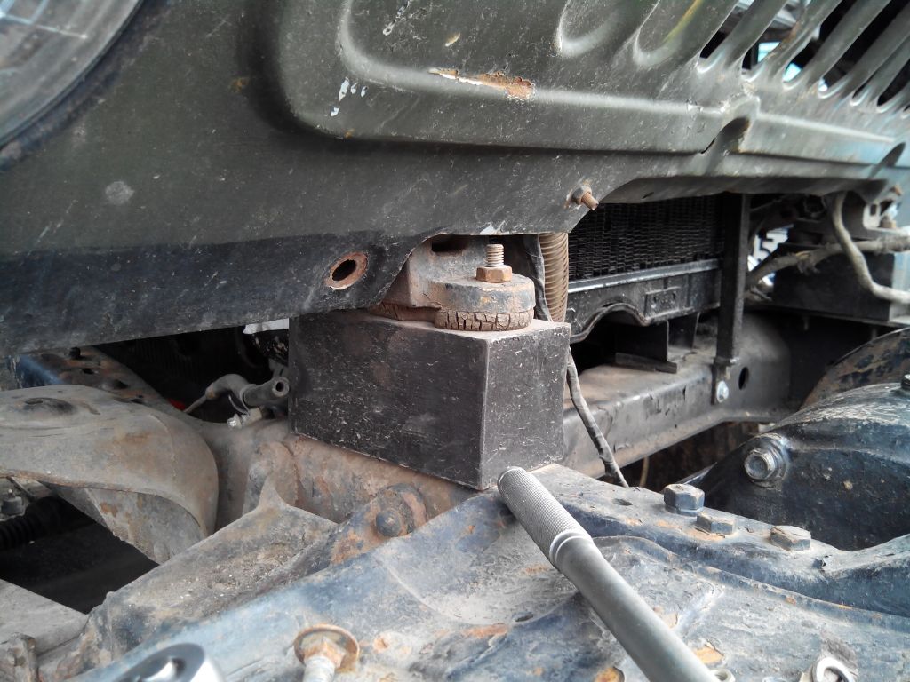

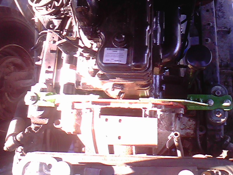

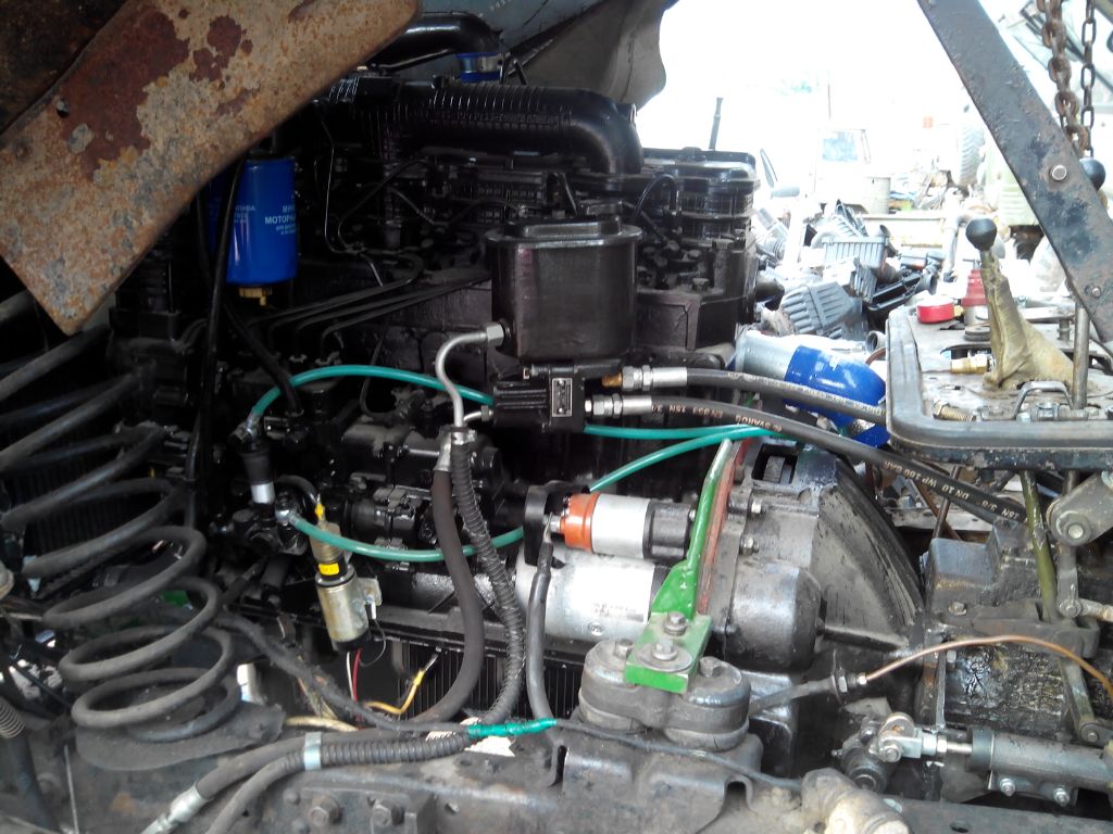

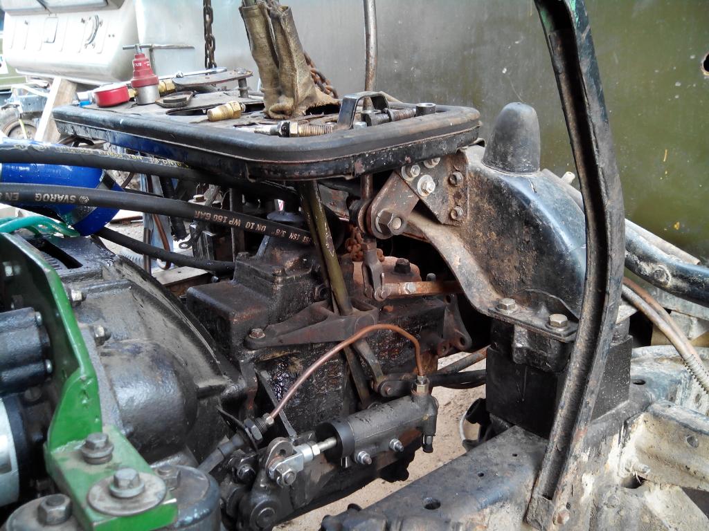

Последние фотографии. Ещё не заводил. На мелочи уходит больше всего времени и денег. Все собрано на 80%. Выхлопная система отсутствует, шноркель отсутсвует, Ком-а нет, рычага КПП нет, привода акселератора тоже ещё нет.
В следствии ЛИФТА кабины на 80мм, появились дополнительные проблемы. Пружины тоже нужно лифтовать, иначе кабину уже не поднять. В полу дырка между ног, и вал руля нужно как то удлинять.

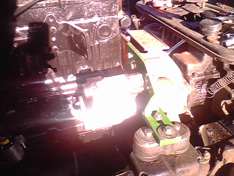

Продолжаем...

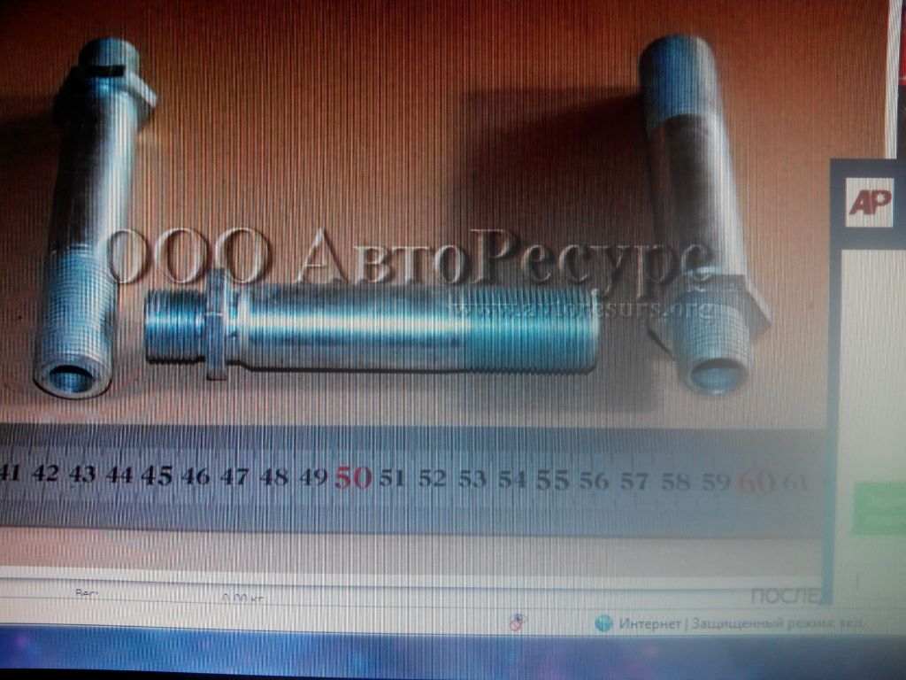

Завтра победу доделывать охлаждение масла. Купил ТЖМ 6500, но удленитель для тжм-а, ни где не нашёл. Наверно распилю пополам родной короткий, и вворю посередки трубочку.

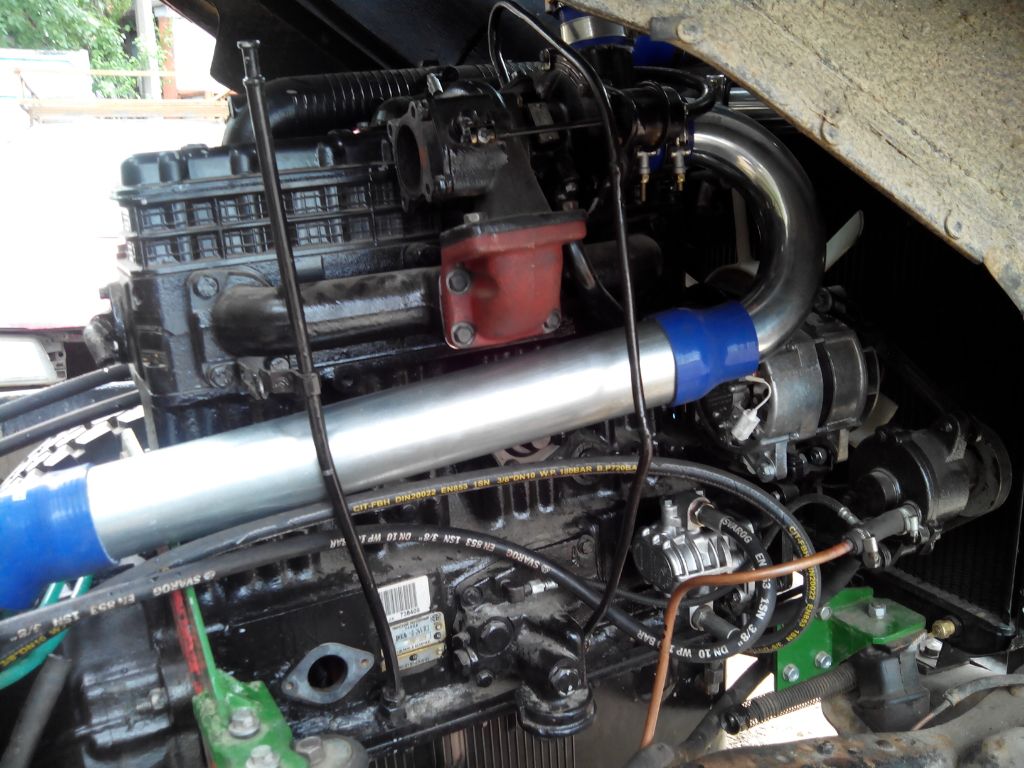

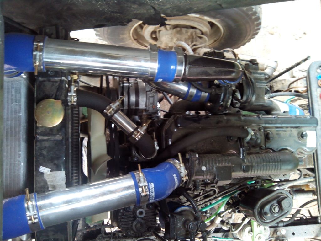

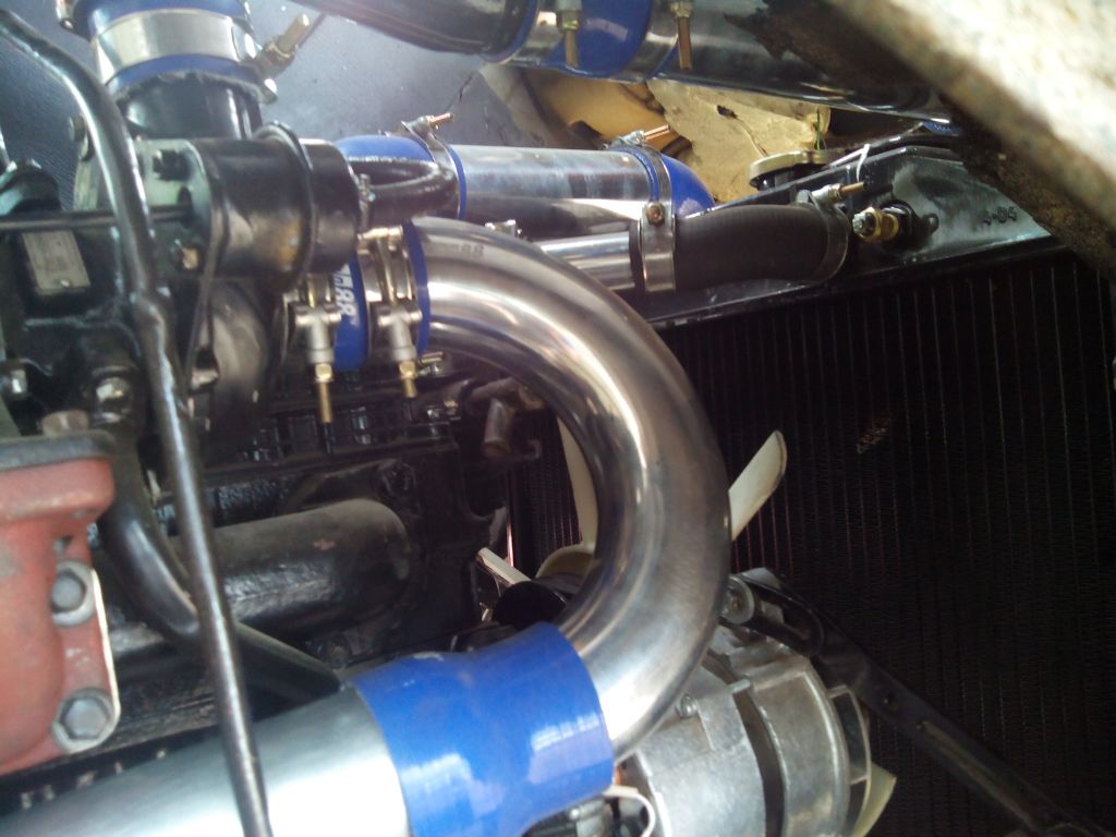

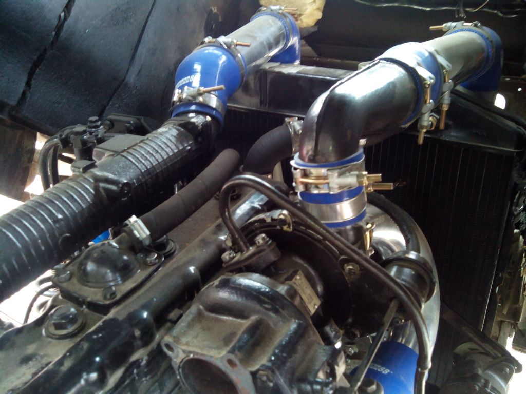

Турбо.
Воздуховоды сделал 76 мм, соединял силиконовыми патрубками. Интеркуллер ПАЗ. Шноркель тоже 76.
Выхлопная система такого же диаметра (будет).
Вообще, с выхлопной есть тоже вопросы по прокладке оной.
Места маловато, все мешается на пути трубы.
Саня, молодец, столько работы проделано!
Отчего патрубки силиконовые?
Монах80 писал(а):Саня, молодец, столько работы проделано!
Патрубки пришлось брать в магазине автотюнинговом. В автозапчастях мне таких диаметров не попадалось, на 70 максимум. Забил в инет и нашёл магазинчик. Хозяин- парнишка нормальный, приветливый, он без вопросов меняет запчасти если не подходит, или деньги возвращает. Стоимость патрубков от 450 до 700 рублей.
