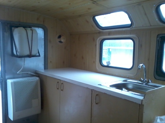

Мне отделка кунга понравилась,светло,здорово!
А дверцы шкафов имеют запорные устройства?
Благодарил (а): 267 раз
Поблагодарили: 264 раза
Re: Мой ШИШ
сделано хорошо,но только стол"телескоп "непонятен,...тоесь если утром кто то рано встал,то завтракает на улице :D ?пока все не встанут? :lol: ,как то получается :( вроде- стол есть,..и вроде -его нет :shock: .

как сделан слив с мойки?как будет подача воды?как фиксируются дверки на столе?
тихоход
Сообщения: 142
Зарегистрирован: 20 июн 2012, 22:03
Re: Мой ШИШ
Сообщение тихоход »
Слив будет через колесную арку(еще не сделан), с наружи будет выходить отрезок пластиковой трубы , к которому можно будет подсоединять гибкий шланг и отводить сточную воду куда угодно. На дверках стоят по два магнита, если испытания по бездорожью выявит их открывание то буду ставить доп. фиксаторы. С подачей воды два варианта: либо ставить мини станцию в шкаф под мойку или бюджетный вариант- сварить на заказ емкость и поставить ее над конвектором ( вода пойдет самотеком)

рекомендую на дверцы ставить сразу механические запоры.
Магнитики прошли у меня испытания,на маленьких дверцах (высота до 600 мм.) ставил по два магнитика,на высоких (1800мм.) ставил по три. Итог, после лёгкой качки двери настеж. Может у нас магниты разные,но все-равно ненадежно.

Сейчас полно неодимовых магнитов разных форм и сил. Можно подобрать такой что дверку без монтажки не открыть.

тихоход писал(а):Ножки стола телескоп, без зазоров выдвигать не удобно. Да и сверху будут укладываться мягкие маты, они и перекроют зазоры.
Идея стола неплохая. Но я бы как здесь тебе посоветовали, тоже сделал бы без щелей и чтобы стол длинными сторонами в сложенном виде ложился на какие-то небольшие направляющие вдоль рундуков. Иначе со временем эта конструкция неизбежно раскачается и начнет отрываться от пола. А для поднятия стола после ночевки сделать небольшие вырезы по краям столешницы ровно для того чтобы просунуть пальцы и поднять стол. :D
Но судя по тому, что нет дровяной печи в кунге, ездить надолго и далеко от цивилизации вы не будете, а значит может и сойдет конструкция, которую вы сделали.
И еще по поводу сливной трубы от раковины. Лучше ее сделать не пластиковую, а из резинового шланга соответствующего сечения. И далеко от кунга вниз эту трубу не тянуть, а лучше оставить см десять чтоб торчало. Из личного опыта знаю что в морозы при пользовании раковиной на выходе трубы намерзает лед. Резиновую трубу вышел, обстучал и все, а пластиковая рассыпется.

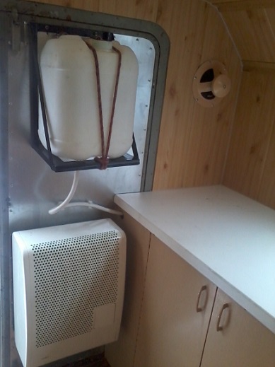

Сделал зимний вариант водопровода, вода в канистре теплая т.к. канистра подогревается горячим воздухом от конвектора. Будем тестировать на прочность этот девайс.
Заводило
Сообщения: 1749
Re: Мой ШИШ
Сообщение Заводило »
Молодец, хорошая идея, ещёбы в изолон какойнить затянул чтоб меньше остывала.
