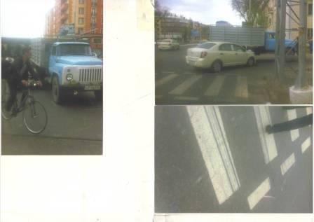

попал ДТП.
Город Ташкент.
У здания гор. ГАИ ))))

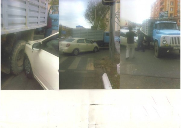

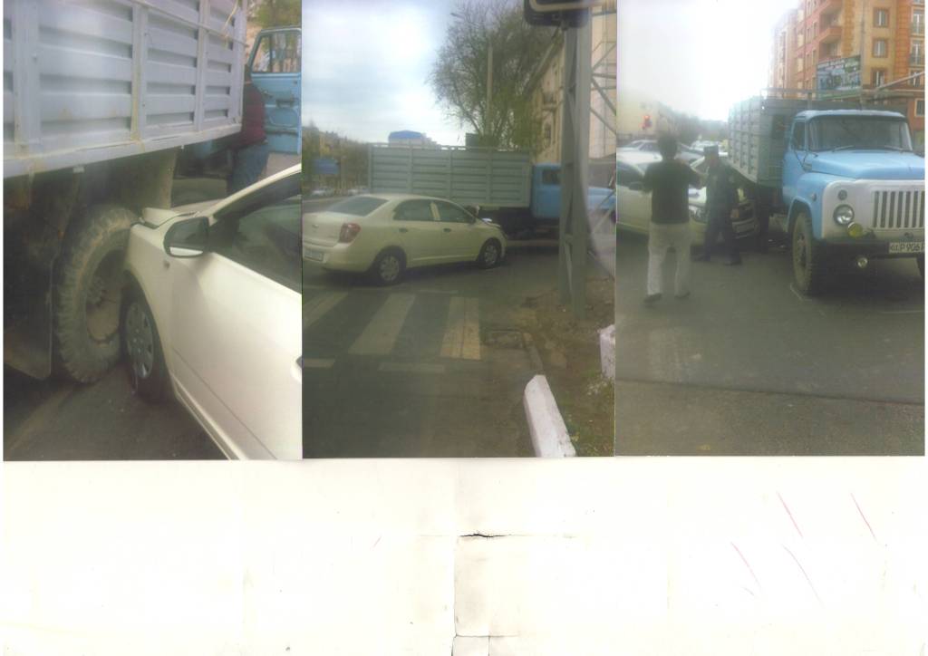

Вот еще фотки - Шевроле не дал закончить маневр славному сыну Горьковского автозавода за что поплатился, где-то на 500 долларов.
У нас лишь подпорчено настроение.

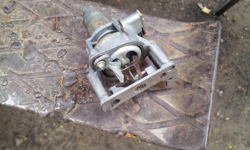

Мужики - спидометр и одометр врут в меньшую сторону - спидометр новый.
КПП ГАЗ 53, баллоны 240 - откуда копать?
Читал про регулировочную пружину в спидометре - есть смысл там копать?

Врет на минус 20-25 км

Пружиной только скорость боль-мень подогнать можно, больше ничего.

И где эта пружина, а то у меня новый спидометр показывает на 8-10км меньше

Разберёте и увидите её и подвижную пластину. Ослабляя пружину добавляем показания скорости, поджимая уменьшаем.
Ах, если бы это сказывалось на реальных характеристиках авто... )))
А как узнал... провёл очную ставку между спидометром и навигатором. ))
