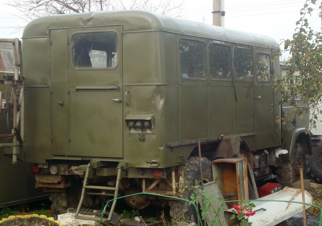

ещё один солнечный день провёл с пользой
покрасил кунг
- Штурман
- Сообщения: 2473
Re: Star 266 польский камаз-))
А чего не отрихтовал-то?... Непорядок...
- Vovan..numb1
- Сообщения: 519
Штурман писал(а):А чего не отрихтовал-то?... Непорядок...
Наверно потому что "сэндвич"
потому что у нас лето бывает только раз в году и этот день надо не пропустить
Дима у меня только две руки и выходные раз в две недели

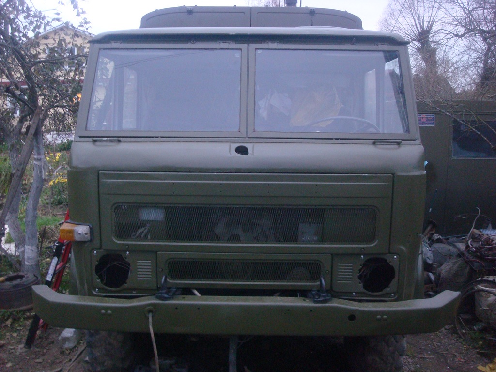

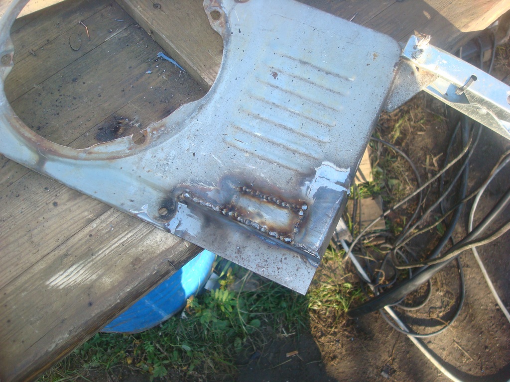

последние штрихи
- MrBullyDouzer
- Сообщения: 929
- Откуда: Moscow
Женя продолжай! отлично получается

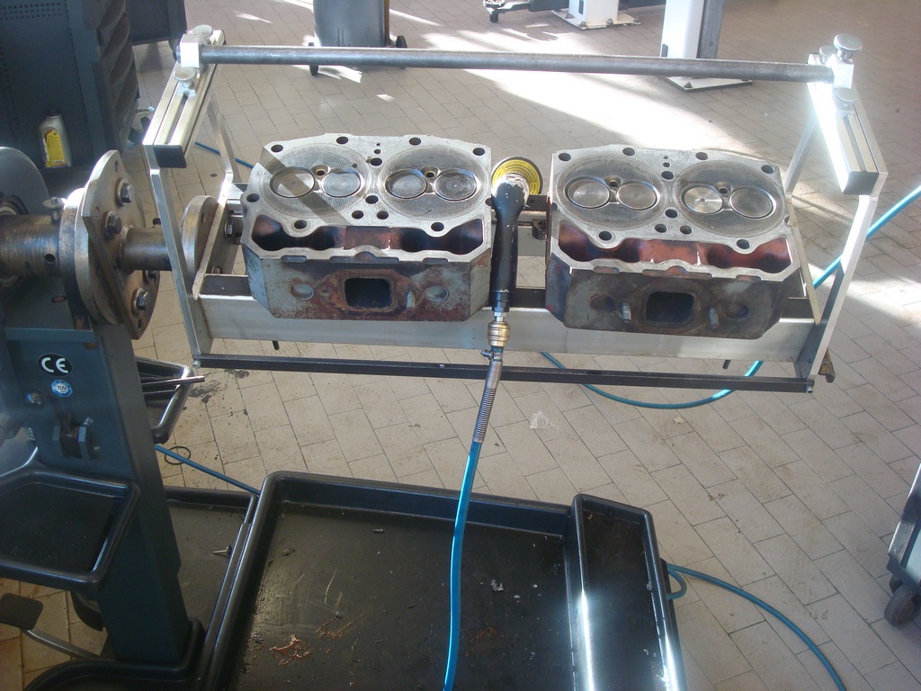

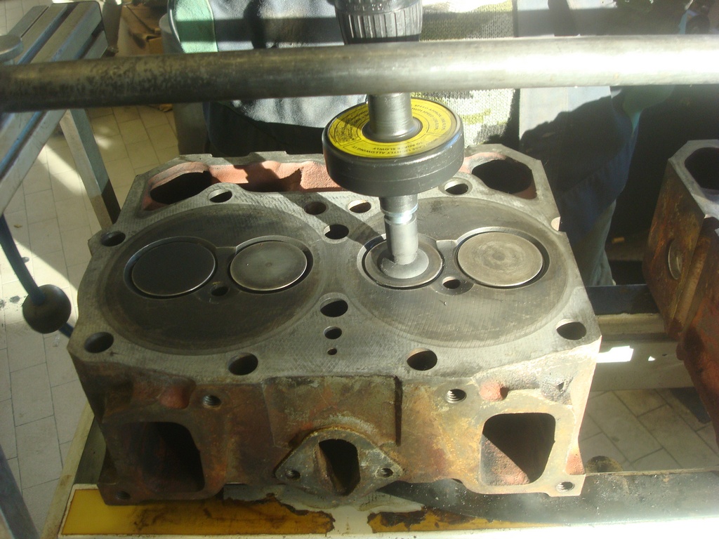

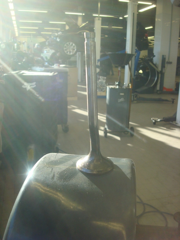

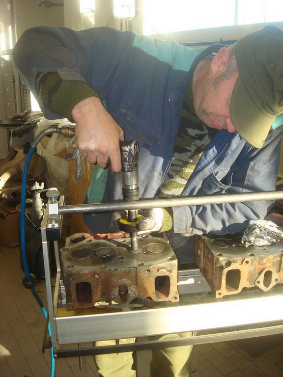

пока за окном идёт снег ,есть время заняться двигателем ,поправил последствия 18 летнего простоя ,в -25 зависли выпускные клапана ,одному досталось сильно , как говориться читай инструкцию ,а там чёрным по белому написано
" при отрицательных температурах (начиная с -5 ) пользоваться подогревателем двс , запуск без подогрева при сильно отрицательных температурах может привести к механическим повреждениям двс"
очень порадовала цена на запчасти
