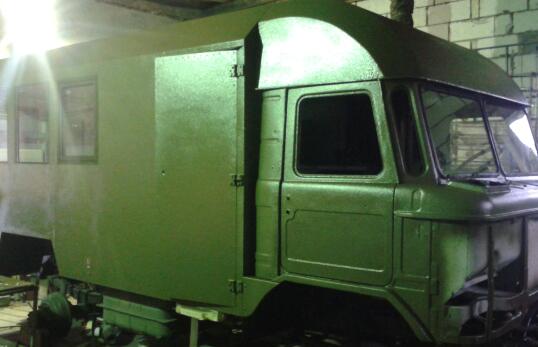

Re: Газ-66 "КРУТОМОБИЛЬ" постройка
Сообщение max11tt34 »

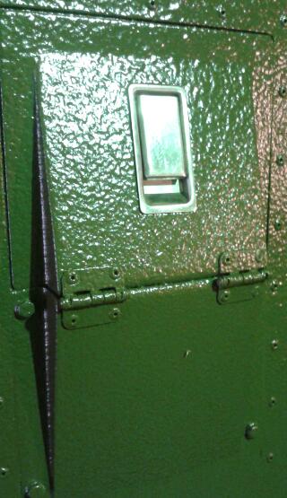

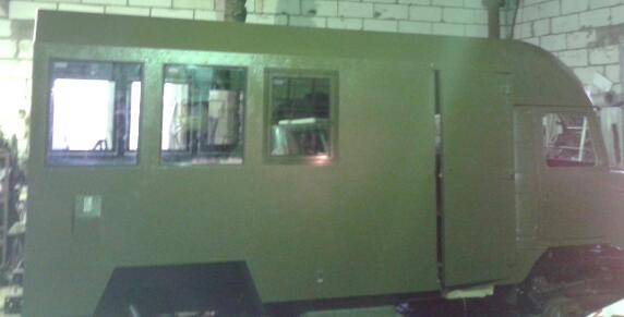

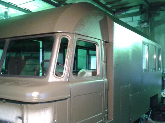

полностью покрасили с наружи. краска полиуретановая, не боится царапин и других внешних факторов. очень стойкая к механическим воздействиям! на днях поставим на колеса! сборка полным ходом!!
max11tt34
Сообщения: 120
Зарегистрирован: 03 окт 2013, 19:38
работы еще много! утепляем кунг. в раионе камина утеплили стекловолокном и обшили аллюминием. все остальное утепляется пенопластом и пористым утеплителем с фальгой!

Сообщение sulimkin »
про краску полиуретановую понравилось. Был ли у Вас опыт эксплуатации авто с таким покрытием? Как наносится? Как сушится? И если не трудно - марку краски?
Нетерпимость - болезнь, порожденная невежеством. (Томас Джефферсон)
max11tt34
Сообщения: 120
sulimkin писал(а):про краску полиуретановую понравилось. Был ли у Вас опыт эксплуатации авто с таким покрытием? Как наносится? Как сушится? И если не трудно - марку краски?
опыта эксплуатации авто,с такой краской, нет. решили попробовать после совета знакомых! наносится, как антигравий или мастика для днища, через пистолет. сохнет: 7 дней (и можно прикосаться и производить дальнейшие манимуляции с авто! а для полного высыхания нужен 21 день! отзывы о краске слышали только хорошие! плохого, пока, ничего сказать не могу! есть такая краска черная и безцветная! в последнюю добавляется краска, как колер, так что можно добиться цвета, почти в тон, как и родная краска авто! название и фото упаковки краски скину на днях!
Дмитрий7171
Сообщения: 723
Откуда: ЦФО Тула
Сообщение Дмитрий7171 »
Raptor U-pol название этой краски.Я свой тоже ей покрывать буду. 8)
max11tt34
Сообщения: 120
Дмитрий7171 писал(а):
именно она!!!) лично мне эта краска оч нравится!!!

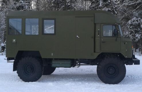

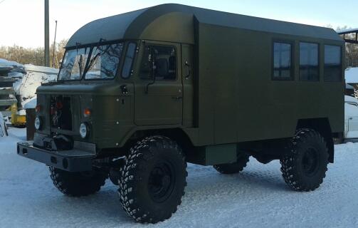

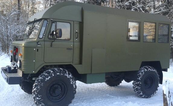

сегодня проводили испытания! машинка выехала из гаража! и превзошла все наши ожидания!!!!!) мотор супер! разгоняется, как легковая!!! за рулем удобно, не сравнить с "шишкой" в стоке! идет уверенно, динамика просто супер!чувствуется запас мощности! словами не описать, надо самому прочувствовать, чтобы понять, что получилось!)
машинка еще не готова, остались мелочи, да и салон еще надо доделать, багажник, запаску, задний бампер поставить!)
