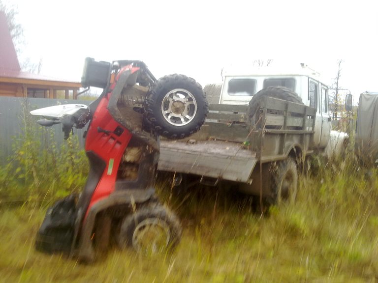

Сергейсыктывкар, тебе пишу, если будешь делать сходни для снежика и квадра делай их жестко закрепленными на кузов, иначе итог как у меня, чуть не похоронил меня квадр, доска соскользнула и я с квадром полетел назад, кофр сапс...

Спасиб за предупреждение. ИзображениеХотя с квадрами и снежами не первый год замужем, квадр отдельная тема по переворотам, даж с закрепленными сходнями, слишком склонен к переворотам, знаю даж летальные случаи, а уменя еще кузов высоковато стоит.

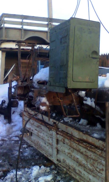

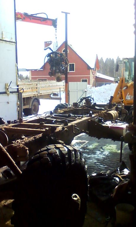

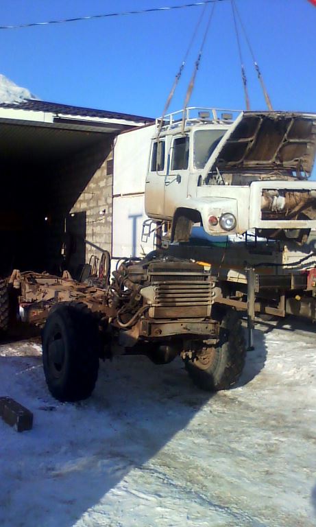

Вообщем решил сделать кап ремонт своему другу. Первоочередное это ремонт рамы, вставки по кронштейны рессоры передней, там всё в трещинах и рессору вывернуло пропеллером. Затем РТИ все у движка заменить, радиатор печки заменить, кабину и кузов перекрасить, установить лебеду и многомного мелочёвки.
Начал с разборки, за день всё разобрал, снял кабину, кузов и двс с кпп.

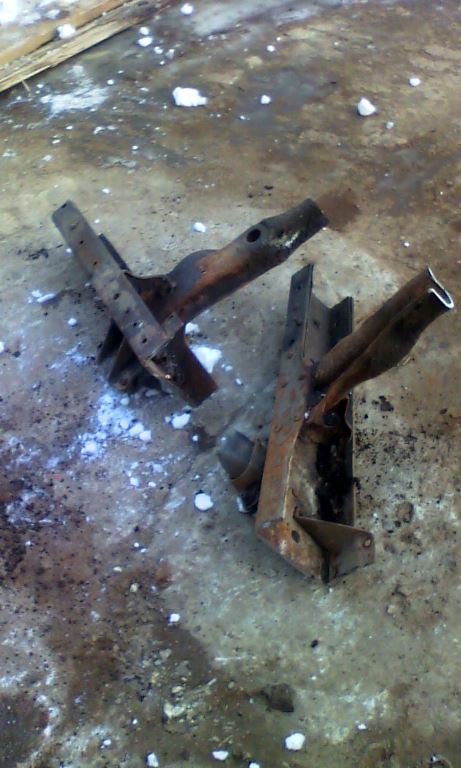

На второй день заипался срезать клёпки и демонтировать кронштейны рессоры и двс. Целый день ушёл. Какойто мудак приварил кронштейн двс к раме, пришлось вырезать с кусочком рамы.....

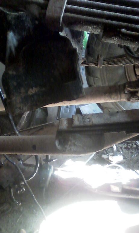

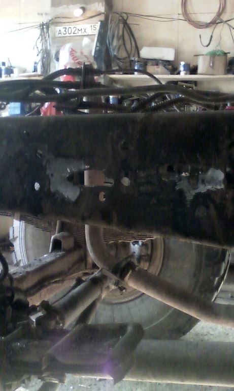

На следующий день перешёл на правую сторону, когда открутил чашку рессоры, вместе с ней на пол упала чашка с коренного листа, и мне стало понятно почему у меня постоянно кидало машину вправо. :lol: Верхний коренной лист явно длиньше нижнего.

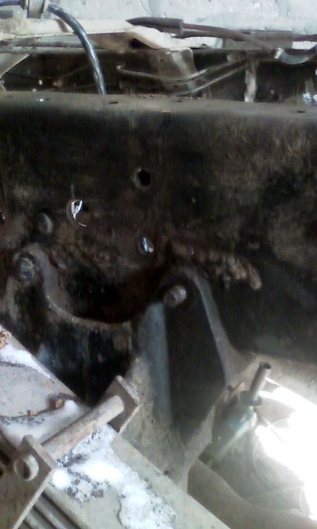

Вот последствия чудо ремонта(сверху лежит рессора г66 для примерки)
