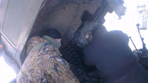

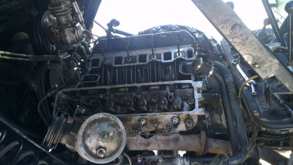

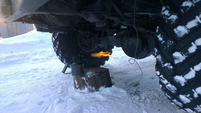

Вот и накаркал, то есть, пригодилась "вонючка". В самый неподходящий момент, клапан левого блока пробил последний и вышел так сказать погулять. Что сопровождалось мощным взрывом с вырыванием прокладок... ну и так далее.
Так как на улице была ночь, темпер -45 гдето и вообще мы находились в какой-то жопе, которая даже по навигатору определялась невнятно, только было слышно лай собак, неподалеку был приисковый поселок, мы решили отбиться спать.
На следующее утро оценив масштаб повреждений, я начал готовить горячую закуску на кухне, Толя пошел в поселок искать запчасти, Саша пошел запускать паяльную лампу, а Коля разливал по рюмкам водку. Начинался трехдневный ремонт двигателя в условиях не совсем крайнего севера, но крайне неприятного мороза

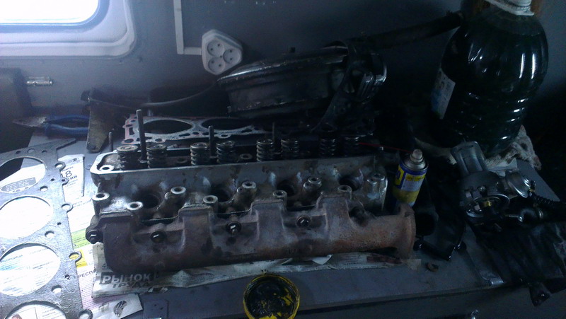

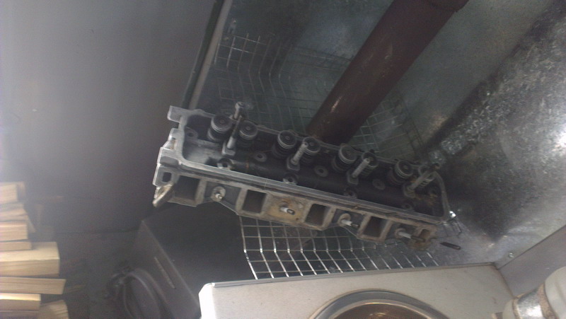

Вообще-то Толя пошел искать машину, чтоб нас утянули, но так как Толя хрен знает откуда припер целую башку в сборе, сдернутую с такого же двигателя в деревне, то решили ремонтиться на коленке, то есть на вонючке в кунге. Тем более что машины, которая бы нас утянула в поселке не было.
После несколькочасовых танцев с бубном сдернули голову и положили отогреваться на печку.

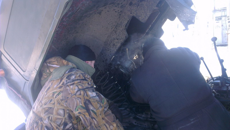

Дальше было ваще интересно! Народ в поселке прочухал про нашу беду и активно начал нам помогать! Кто болтик принесет, кто лампу паяльную, кто гайки на морозе поможет покрутить, кто рюмочку поможет опрокинуть, кто на машине за водкой свозит, в общем Рассея! Родина моя! Горд что здесь родился и живу!
Народ помогал от всей души!
Кто-то в кунге за столом, кто-то на морозе под кабиной, но все равно все молодцы
Двигатель собрали на третий день уже затемно, завели, ЗАРАБОТАЛО!!!!

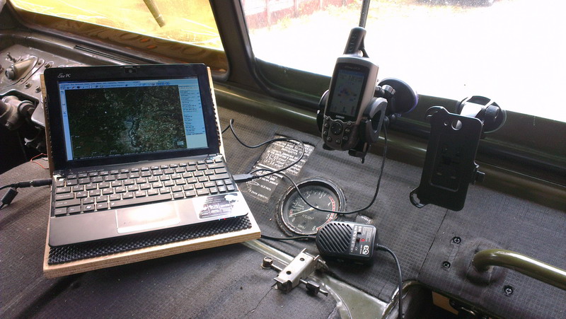

А вот оборудовал место штурмана (то есть себя любимого). Щас ну ваще комфортно будет
