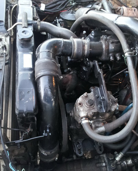

В марте тоже родной выкинул на... Сварил проставку и поставил зиловский. А чтобы избежать проблемы с обламыванием передней плиты, о которой много в интернете пишут, между головой компрессора и двигателем дополнительную стяжку поставил. Вот, до сих пор всё на месте, ничего не оторвалось. ))

Можно пазовский поставить через проставку, встает на родное место. Он со шкивом, шума такого не будет
Re: Установка Д-245 на 66 небольшой отчет.
Славон писал(а):В марте тоже родной выкинул на... Сварил проставку и поставил зиловский. А чтобы избежать проблемы с обламыванием передней плиты, о которой много в интернете пишут, между головой компрессора и двигателем дополнительную стяжку поставил. Вот, до сих пор всё на месте, ничего не оторвалось. ))
Фото в студию!!!

:D при наличии сварки,турбинки,и самого компрессора ,пол дня работы(установки), второй год,ничего не отломало,и работает -приятно мотор :wink:

такой кронштейн заводской есть в продаже,ничего не надо мудрить,если только МЫ НЕ ИЩЕМ ЛЁГКИХ ПУТЕЙ :)

ЧОПОРОВ писал(а):такой кронштейн заводской есть в продаже,ничего не надо мудрить,если только МЫ НЕ ИЩЕМ ЛЁГКИХ ПУТЕЙ :)
Для меня, например, как раз проще самому сделать (если не всё, то многое), чем найти где-то. Да ещё и отдать хрен знает сколько. ))
