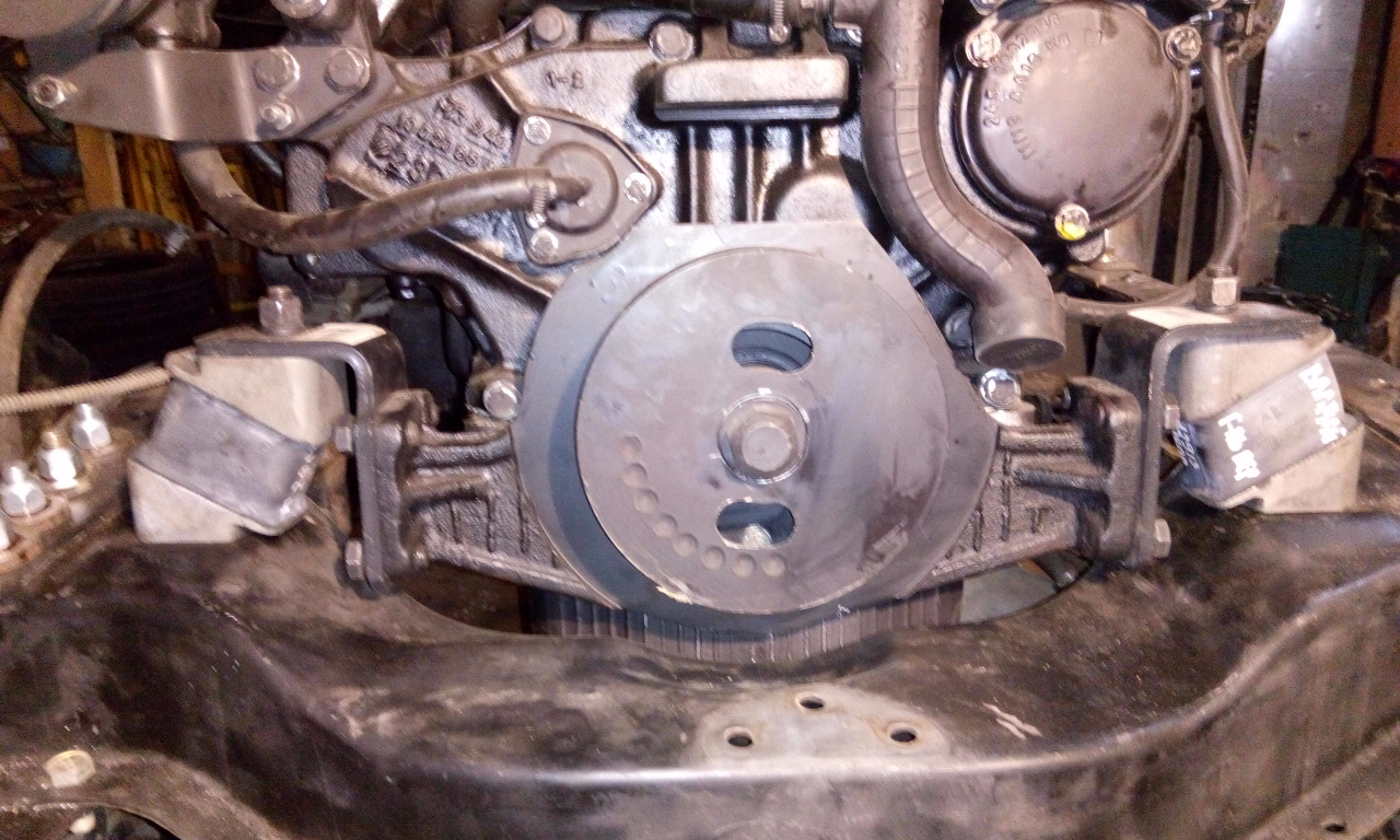

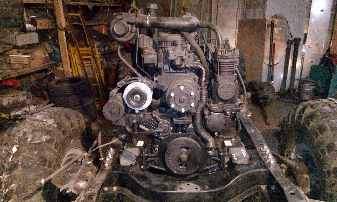

Итак, траверса установлена и закреплена (использовали задние колесные шпильки на 14 от Нивы, отверстия рассверлил на 13,8 потом разверткой на чистовую на 14 прошел, шпильки сели отлично), установлены передние и задние кронштейны и опоры двигателя. И вот новое чугунное дизельное сердце ММЗ для моего боевого коня установлено.

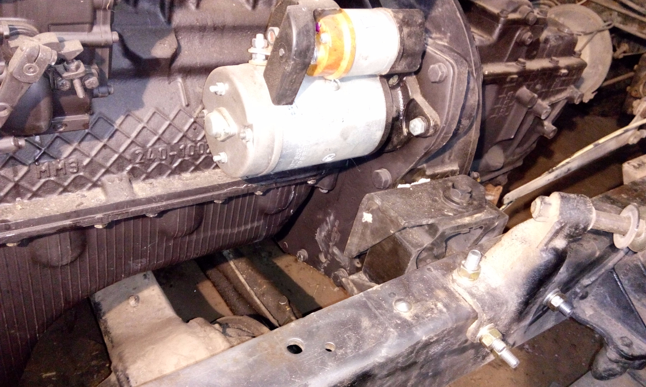

Теперь придется по колдовать над площадкой рычагов, кпп на 3 см назад ушла :D , ну или кабину лифтануть немного.

А что за кпп обычная или ускоряющая?

WRANGLER писал(а):[post]301687[/post] А что за кпп обычная или ускоряющая?
КПП СААЗ ускоренная. Вот думаю пары менять или так пока оставить?

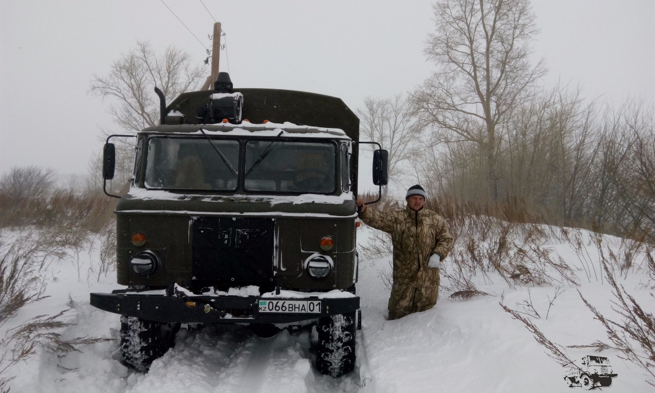

Первый зимний выезд состоялся
Проходимость порадовала, идет по снегу уверенно

Номер правильный. А колея накатанная? :D

andrey75 писал(а):Номер правильный. А колея накатанная? :D
Не, не накатанная, били дорогу, уперся бампером, брат вышел снять, пока назад сдали. Видео есть, позже скинуть, как до дома доберусь.

LAN писал(а):[post]341929[/post] Первый зимний выезд состоялся
Проверка на проходимость
Круто! Снега больше чем по колено)))
Когда же мы так сможем)) прям жду))

Сколько давление в колесах?

Снег по колено это не предел для этой машины :D .

andrey75 писал(а):Сколько давление в колесах?
Давление в 3 очка, не стравил сразу, пожалел потом :D А так прет хорошо, правда допустил одну досадную ошибку, с разгона пробовал пройти перемет мертов 7, зря конечно, сел на мосты, нужно было наверно постепенно давить.

andrey75 писал(а):Снег по колено это не предел для этой машины :D .
Это да! Понял потом, сказывается отсутствие опыта езды по бездорожью на таком авто, будем учиться и совершенствовать. Ещё наверное сказалось то, что было у нас 2 дождя в декабре, снег как бетон, машина валится сильно.
