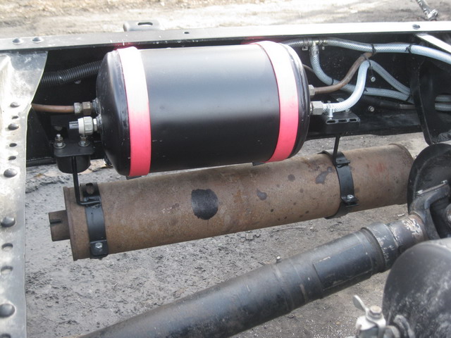

Re: ГАЗ-66-02 "Шоршень" Евгений_НСК
Сообщение AlexiS »

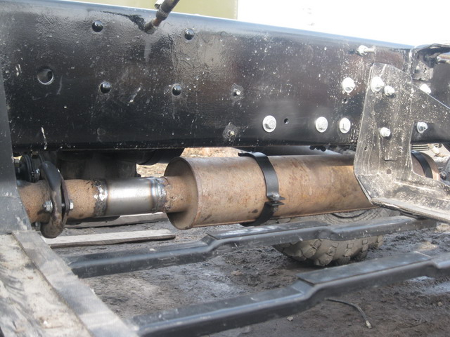

Ну вот, теперь глушак "не по феншую" :D Красить однако надо
Ага, обгорит и снова заржавеет :) Обойдется без покраски.

Так ты крась жаростойкой краской и все.
Не ленись, крась! :wink:

Алексей, машина уже отъездила все прошлое лето в собранном виде! :D Теперь уже точно красить не буду :D

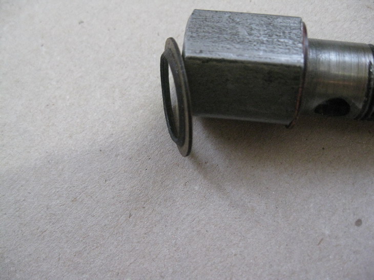

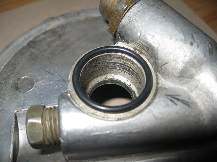

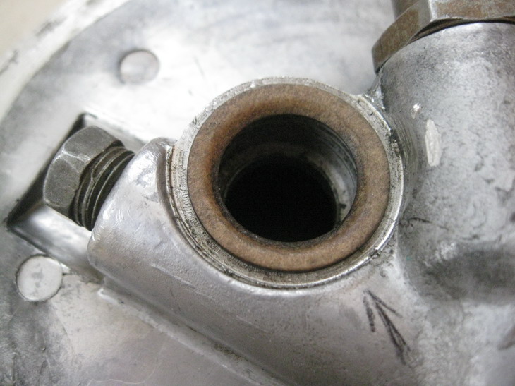

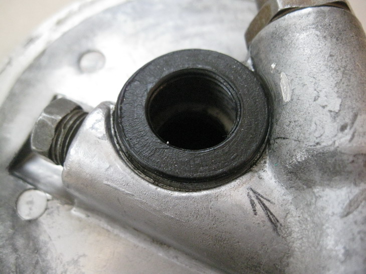

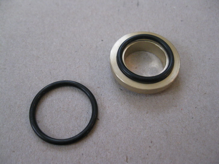

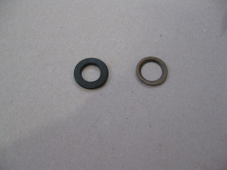

Продолжу отчет. Напишу про пресловутое резиновое кольцо под масляным фильтром. На форуме много нехорошего про него написано. Когда приводил мотор в порядок, естественно, проверил, в каком состоянии это кольцо. Было так (показываю уже в отмытом виде :D ):
Сообщения: 1828
Благодарил (а): 1527 раз
Поблагодарили: 353 раза

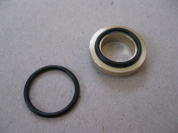

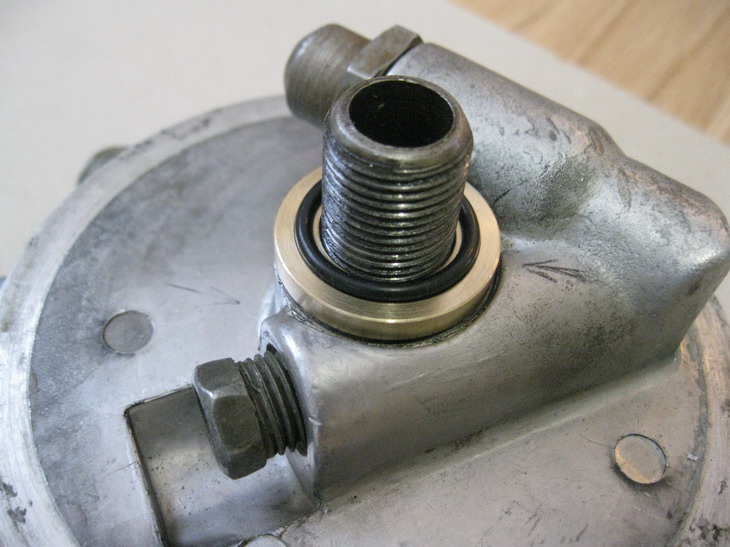

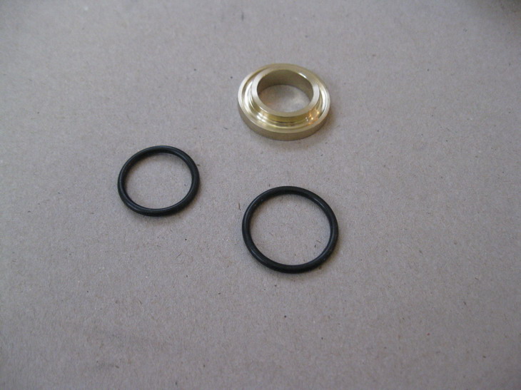

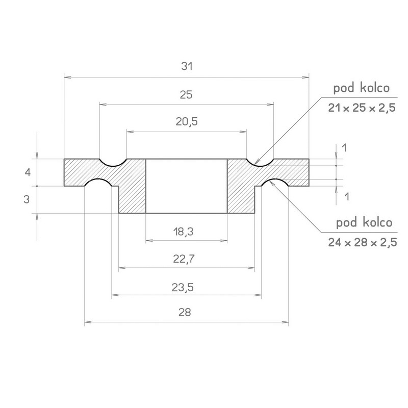

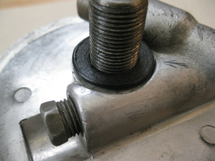

Вполне возможно, прокладка была в норме. Но сомнения были - кольцо решено было заменить. Пошел по магазинам...ничего подходящего не нашел. Попадались плоские прокладки непонятно-скользкого качества. Рисковать не стал, подумал и сделал так:
Выточена промежуточная шайба под два кольца разного диаметра: 21*25*2,5 и 24*28*2,5. Кольца маслостойкие, продаются свободно в магазинах, торгующих ремнями, патрубками, сальниками, подшипниками.
Последний раз редактировалось Евгений_НСК 26 окт 2017, 06:50, всего редактировалось 2 раза.
Сообщения: 1828
С такой конструкцией наездил за прошлое лето 2000 км. Давление в норме. Чертеж промежуточной шайбы:
Размеры определял штангенциркулем на СВОЕМ моторе.

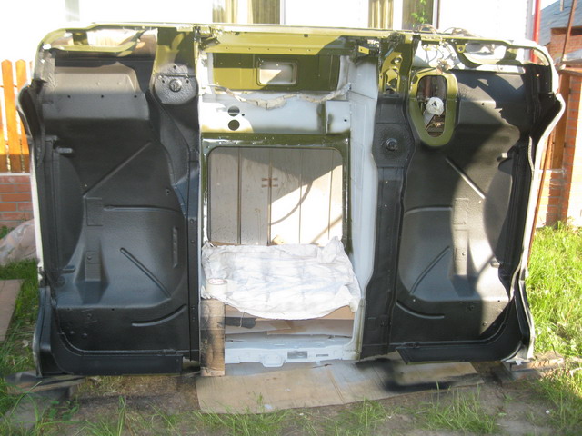

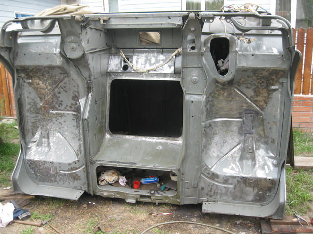

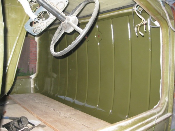

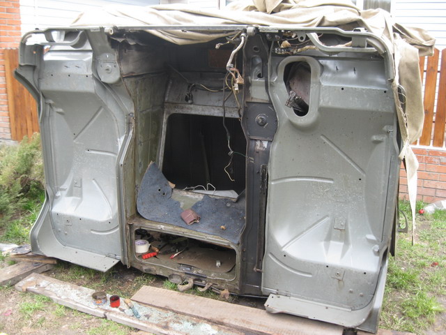

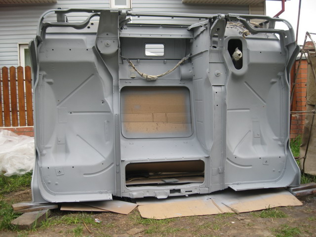

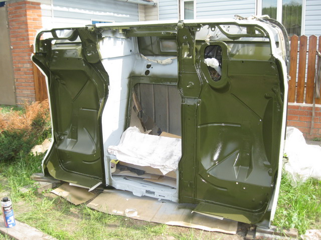

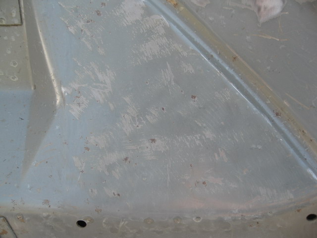

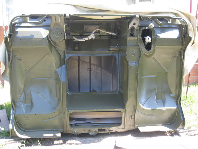

Пока шасси отдыхало зиму от кабины и кунга, я искал вариант, как бы заменить кабину на новую. Случай подвернулся, я сделал апгрейд - старую кабину сдал, с небольшой доплатой взял новую, то бишь с хранения. На новой кабине была стандартно мятая крыша, несколько незначительных вмятин и царапин, и другая дверь, на вид тоже вполне новая. Кабина досталась вместе с приборами, проводкой (местами порезанной), рулевой колонкой и педальным узлом. Чтобы надолго не затягивать тюнинг кабины, решил сделать только самое необходимое - обработать арки, сделать шумоизоляцию капота со стороны моторного отсека и покрасить изнутри крышу. Все остальное можно будет сделать уже на установленной кабине, когда время придет. Крышу выправил, вмятинки отрихтовал, царапины замазал преобразователем и покрасил из баллончика. И принялся за низ кабины...

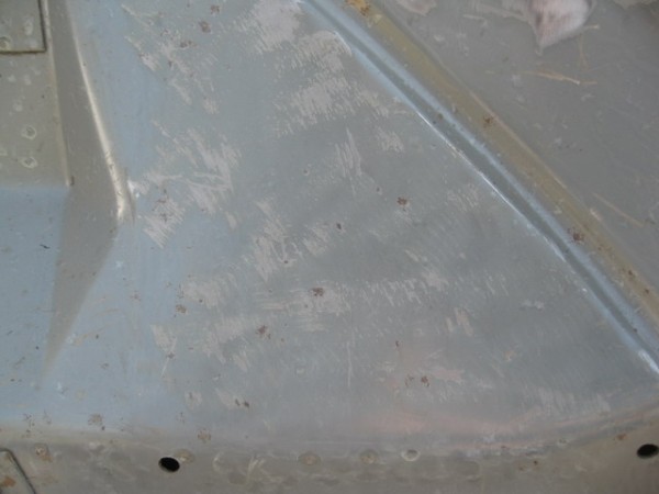

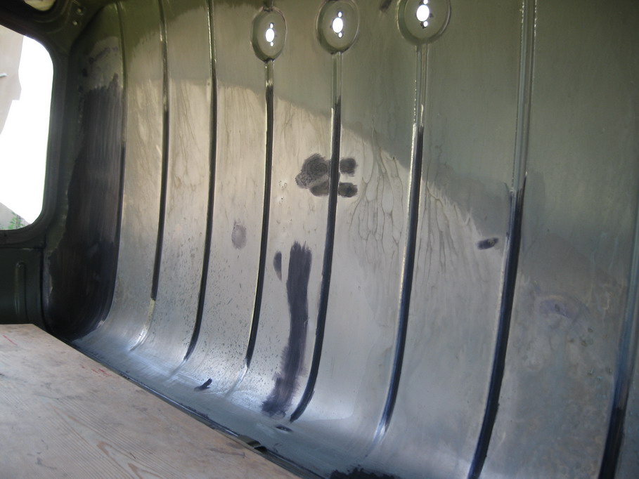

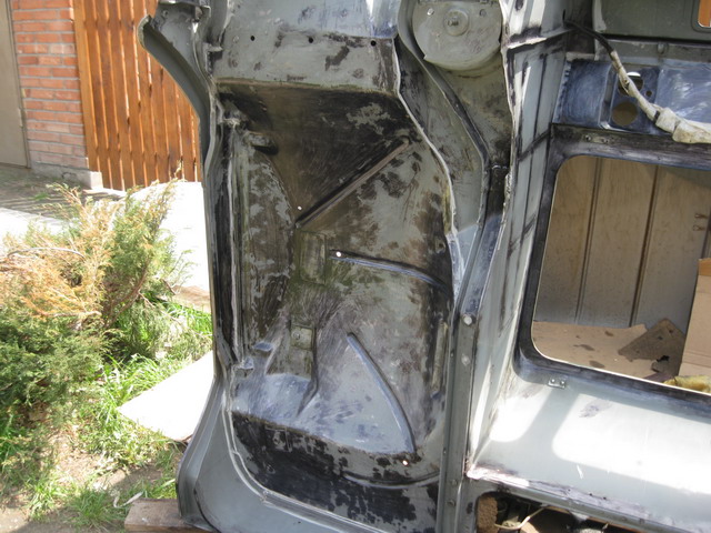

Краску смыл полностью, легко. Грунт оказался очень хорошим, ни на какие уговоры не соглашался, держался прочно, я его оставил.

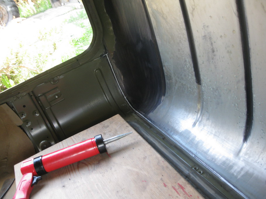

С виду покрытие было хорошим, без всяких раковинок и червоточин. На всякий случай прошел взмахами болгарки с металлической щеткой по поверхности грунта и... проступили пятнышки ржавых зародышей. Пробег кабины был небольшой, но когда-то прилетевшие камешки оставили свой след, остальное сделало время. Но это было не страшно. Главное, вовремя предупредить, чтобы потом не лечить неожиданно появившуюся сквозную коррозию.
Пришлось основательно поработать болгаркой с металлической щеткой и вскрыть все язвы :)
Затем - преобразователь, заделка всех швов, щелей и неплотностей автомобильным герметиком и - низ готов к покраске.

Дальше все пошло как по маслу, благо, погода позволяла.

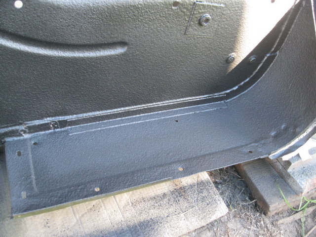

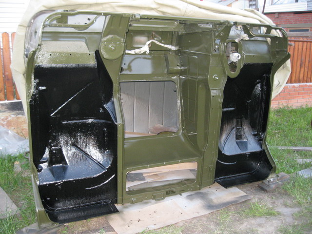

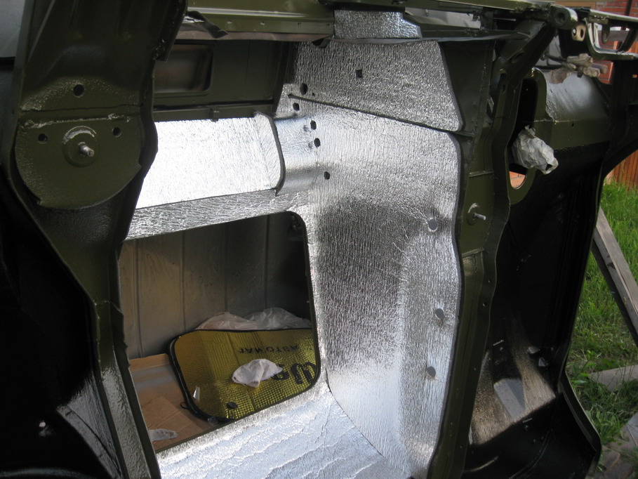

Колесные арки покрыл жидкой резиной DINITROL 479. Наносил кистью в два слоя.

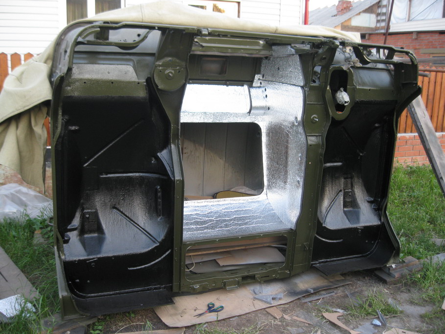

Сделал шумоизоляцию моторного отсека.
Получилось хорошо, хотя до этого шумоизоляцией не занимался. Но, исходя уже из опыта эксплуатации, кое-что добавлю. Во первых, для начала, красоту нарушила кошка - поточила когти в мое отсутствие и покрытие в одном месте стало не совсем блестящим. Отдирать недавно наклеенный лист бессмысленно - держится прочно. Погоревал и оставил как есть. Во-вторых, как и предупреждал кто-то на форуме, шумоизоляция со временем начинает отслаиваться от температуры, нужно дополнительное механическое крепление. Как вариант - клипсы по периметру (как на фото выше), либо вытяжные заклепки с большими тонкими шайбами (можно взять родные, которые крепят заводскую защиту). В любом случае, изнутри, в кабине, все это будет спрятано под слоем вибро-шумоизоляции в дальнейшем.

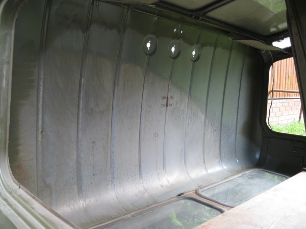

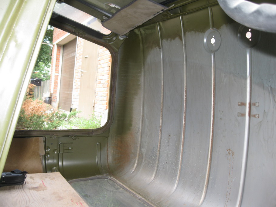

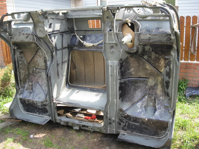

Приступил к подготовке крыши к покраске. Снял потолок...видимо, именно при покраске этой кабины на заводе закончилась краска, не говоря уже о грунтовке:
Сообщения: 1828

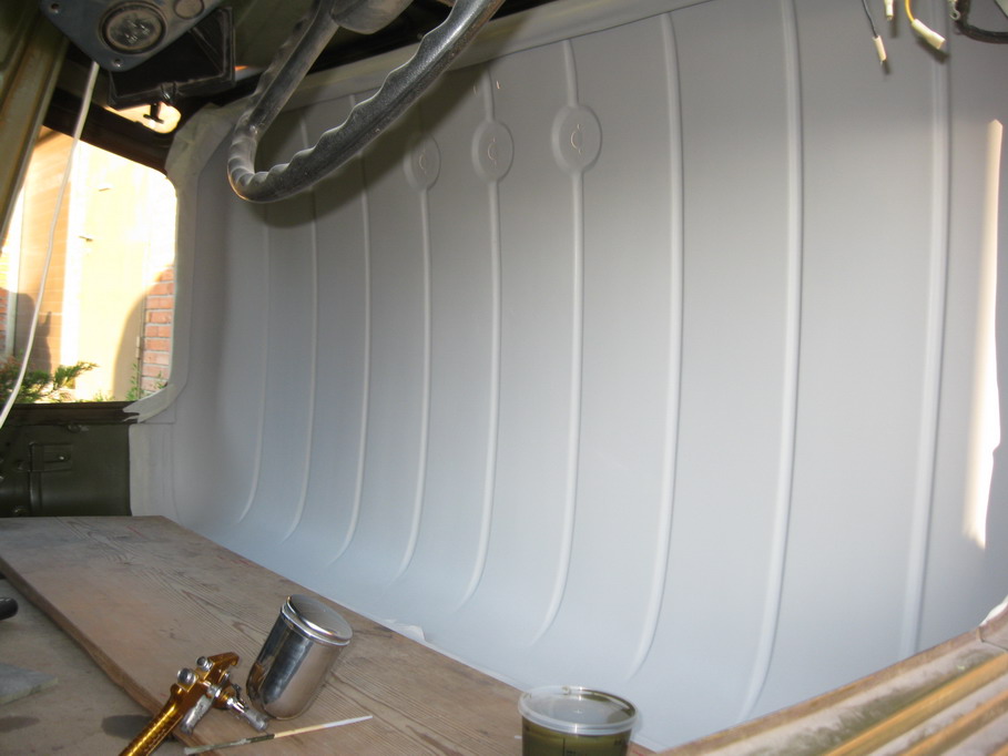

Места со ржавым налетом и тщательно почищенный стык обработал преобразователем. Стык закрыл герметиком. Затем грунтовка и покраска.
В итоге самое ответственное и неудобное для обработки (если бы кабина была установлена) место готово к эксплуатации :D

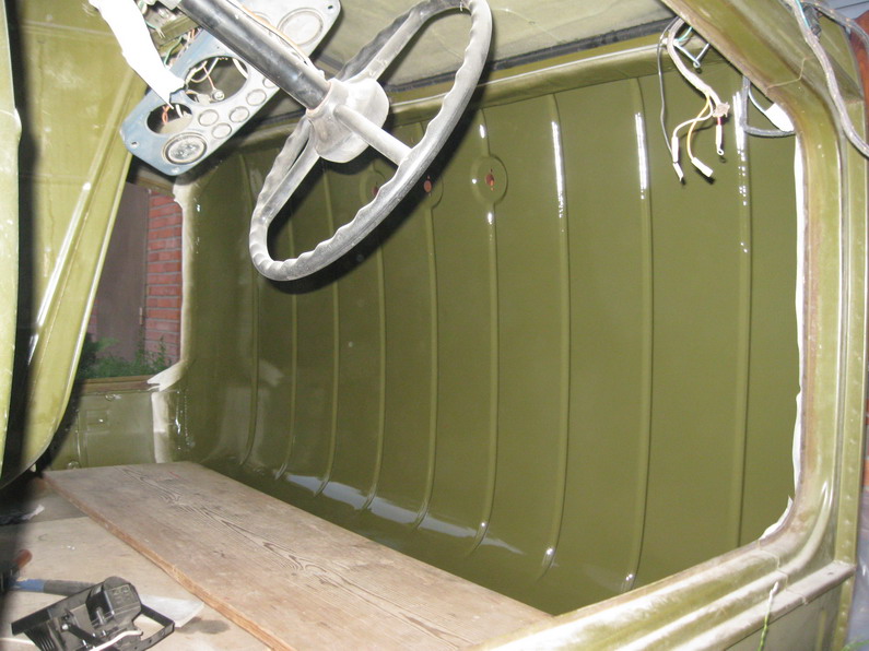

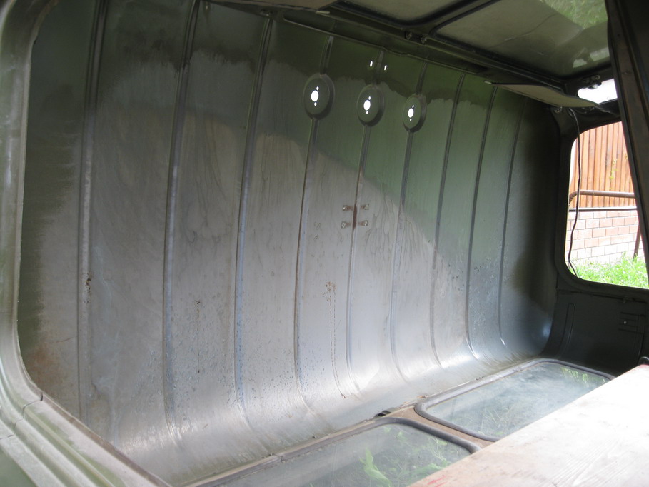

Остались необработанными места, потенциально подверженные коррозии из-за стекающего по стенкам конденсата - стыки пола и задней стенки кабины. Их я пока хорошо почистил (небольшой ржавый налет только-только начал появляться) и обработал преобразователем. Красить не стал, бесполезно, нужно полностью закрывать стенку и пол вибро-шумоизоляцией, чтобы исключить появление конденсата и попадание воды. Буду следить и оперативно обрабатывать. Серьезно заняться кабиной изнутри планирую позже.
