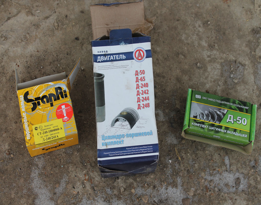

За сколько взял такую поршневую и что входит в комплект?

petryakov писал(а):За сколько взял такую поршневую и что входит в комплект?
Она чуть дороже ,но ненамного чем МОТОРДЕТАЛЬ.
В комплект входит гильза поршень.
Кольца и поршневые пальцы отдельно продаются.
Кольца под такой поршень STAPRI
