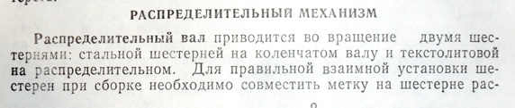

Re: Шестерни распредвала - 0 или 3. Двигатель ЗМЗ.
Руководство 93-го года. Утверждение желательно сначала проверять документально, чтобы не вводить людей в заблуждение.
И ни слова о отличии фаз, т.е. того, что определяет распредвал, как распредвал. Нужно знать, что точно изменилось в конструкции или материале, что бы быть до конца правильным.
