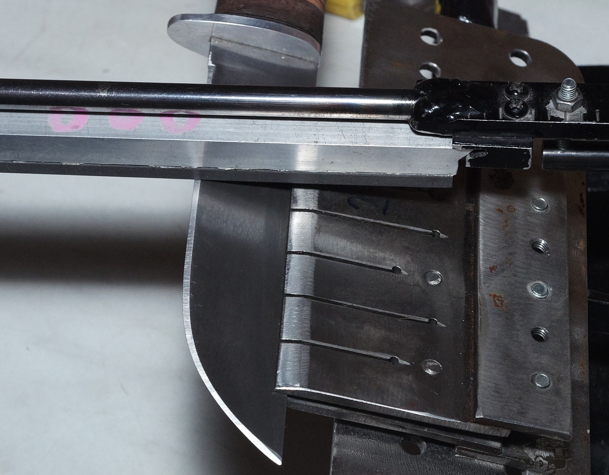

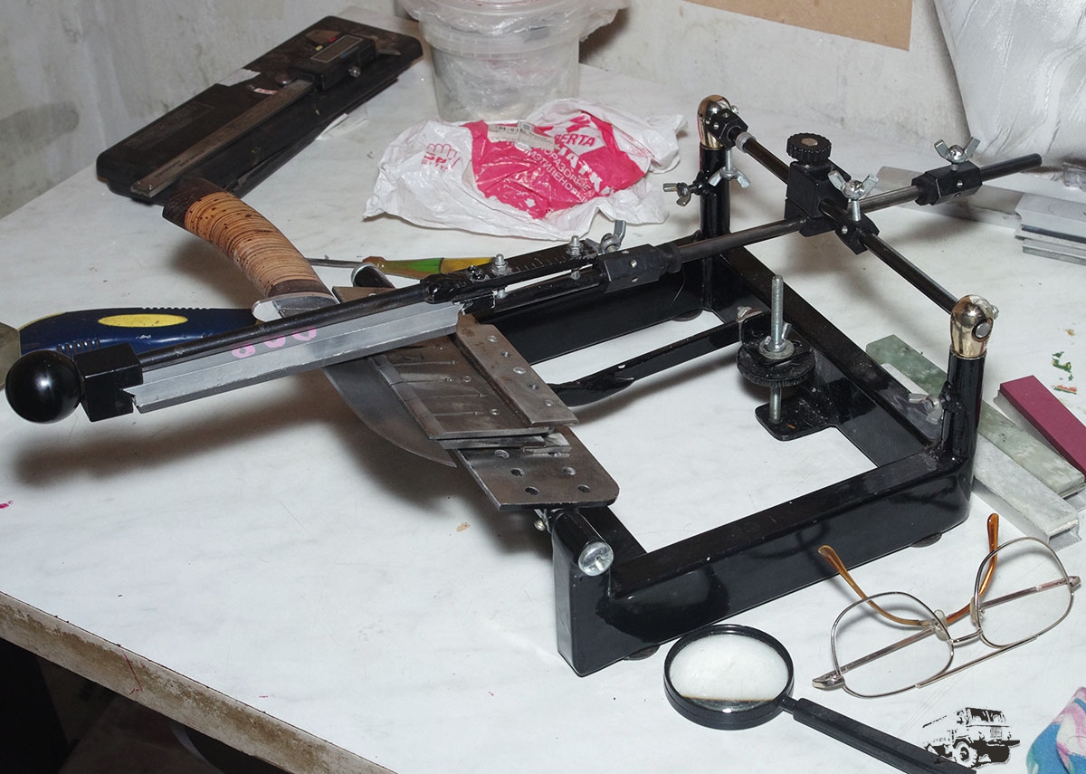

Похолодало, задождило, заветрило. Настроение вместе с погодой тоже не очень. Для поднятия тонуса решил себя порадовать маленьким шопингом, купил ножик. Заводская заточка не нравится, вот перетачиваю. Пока на начальном этапе, третий камень из восьми .

AlexanderN писал(а):Заводская заточка не нравится, вот перетачиваю.
ЗдОрово!
А где это ты такой станочек раздобыл?

Сам сделал. Прямоугольная труба 40х20, штоки амортизаторов багажников, кусок нержи, вешалка для полотенец, болгарка и сварка- вот и весь станочек.

AlexanderN писал(а):Сам сделал.
Зачётный станочек

Если точить не дешевые кухонные ножи, то к нему прибамбасов много нужно. От толстого стекла для выравнивая заточных камней до микроскопа смотреть а что собственно получается.

kolinz писал(а):[post]377798[/post] Нож от обуха сведен,его по другому бесполезно точить.
Угол заточки зависит не от спуска , а от стали и назначения ножа. Сталь дамаск твердость 60-64, назначение- универсальный на выездах. Полный угол заточки я выбрал 32 градуса- заводской был 40градусов. Ну, 40 градусов точат по умолчанию любые ножи, а с этим посмотрим, как себя поведет. Микроподводом сделать угол больше легко и быстро.

Нет у меня станка,на глаз точу,значение угла не меряю.С этим ножом вижу ситуацию так,с завода фаска была меньше миллиметра,почти зубило.Сейчас его перетачивают чтоб мог продукты резать и дерево строгать.Если переточить ещё на меньший угол,дерево строгать будет затруднительно,как при этом поведет себя фаска не знаю,ножей с такой твердостью у меня не было.

kolinz писал(а):[post]377805[/post] на глаз точу,значение угла не меряю.
Я на глаз угол не определяю- у меня цифровой угломер есть, с точностью 0.1градус .
kolinz писал(а):[post]377805[/post] ножей с такой твердостью у меня не было.
Аналогично, это мой первый дамаск. То есть твердые ножи я точил несколько раз, но угол ставил как владелец ножа скажет. А тут решил попробовать сам. Как походный дамаск не очень, уход нужен, но вот захотелось. Дерево строгать не нужно- разве что на растопку, любая железяка справится, а вот как нож поведет себя на кости и шкуре- самому интересно.
