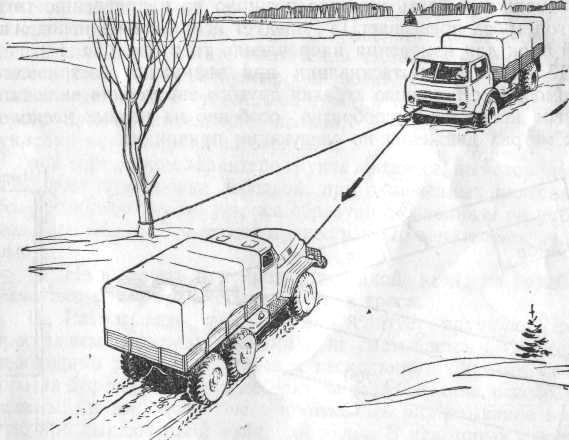

В одной и той же ситуации некоторым нужны мощная лебедка, гидроупоры, куча различных финтиклюшек, а некоторым достаточно длинного троса, нескольких простых и набора блоков при стандартной лебедке. Есть хорошая поговорка: "В умелых руках и ... - балалайка!"
Папуся писал(а):Вот и мой 12,5т всего весит (недавно первый раз на весы на нем встал), поэтому с более 6т. буксируемого врят ли что то путное в сложном деле выйдет.
Это же от ситуации зависит. Если по близости есть деревья, то тянуть через блок, концом троса за дерево, при длинном тросе тянуть через два блока. Сдвигающую силу колес это уменьшает. При наличии блоков и тросов можно и более сложные системы собирать, если вспомнить курс школьной физики по блокам.

F@stor писал(а):... Если по близости есть деревья, то тянуть через блок, концом троса за дерево, при длинном тросе тянуть через два блока. Сдвигающую силу колес это уменьшает. При наличии блоков и тросов можно и более сложные системы собирать, если вспомнить курс школьной физики по блокам.
Хороший способ, но ещё встречались схемы, где были нарисованы несколько ПАРАЛЛЕЛЬНО зацепленных деревьев, т.к. одно не выдержит. Другими словами, при больших нагрузках одиночное дерево не помощник. На покатушках НГ 2013, задеваемые деревья ломались довольно часто.
