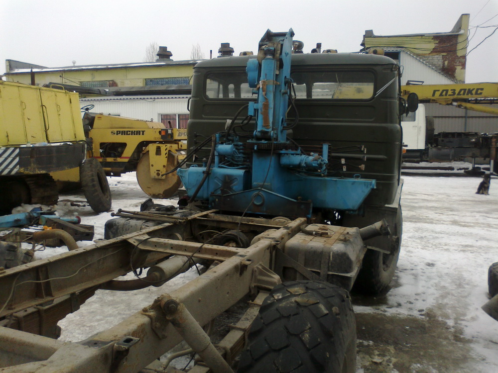

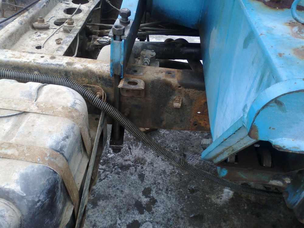

На сегодня сделано следующие проревизированны гидромоторы на самой установки, установлена краново-манипуляторная установка на свое место, соединены все шланги установлен НШ и завязан с КМУ изготовлен рычаг включения КОМ изготовлено крепление к раме и закреплена установка сделан кронштейн под АКБ придется наращивать аутригеры думаем как это сделать, просто сел телефон и я не смог все отснять более подробно На завтра запланирована установка стрелы и опробование установки пока на подъем на выдвижение и складавоние колен стрелы на понедельник планируется настройка тросовой лебедки

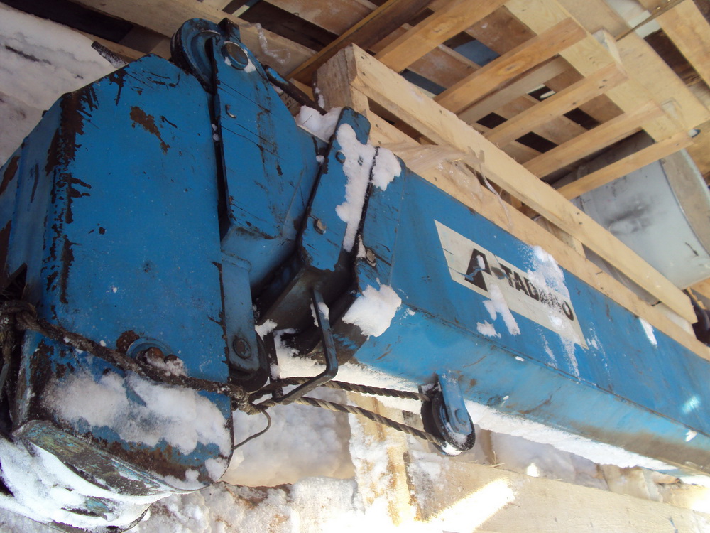

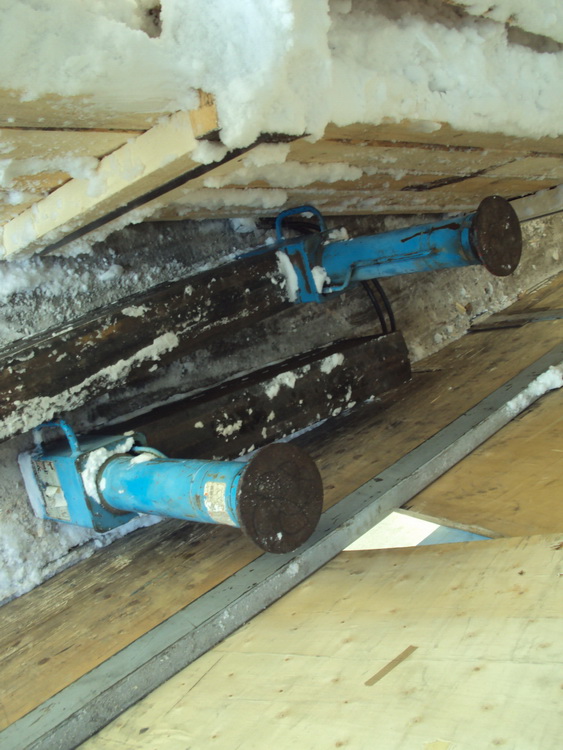

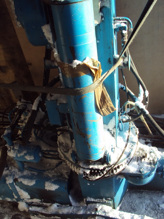

еще фото покупки и отправки в Волгоград КМУ
