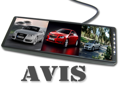

Только что заказал в инетмагазине себе зеркало заднего вида(долго искал именно такое) Фишка в том что именно это единственное зеркало может выводить 3 изображения с камер одновременно, а подключается к ней в сумме 4 камеры.
Теперь оторву зеркала, + контроль лебедок(2)
вот вам фотка и характеристики
Экран10.2" (25:8), разрешение 800x265
МатрицаHitachi
ПитаниеDC12V
Потребляемая мощностьменее 5W
ВидеорежимPAL/NTSC (автоматический выбор)
УправлениеСенсорные клавиши, пульт д/у
Габаритные размеры ШхВ (мм)280x100
КреплениеСверху на штатное зеркало
Входы3хAV (CVBS) для подключения источника видео (DVD, TV, GPS и т.д.)
AV (CVBS) для подключения камеры заднего вида
ЦветЧерный
Встроенные динамики нет
Функция Rotation (возможность вращения и трансформации изображения) нет
ДополнительноАнтибликовая защита зеркала
Встроенный сплиттер: возможность отображения на экране изображения одновременно 1, 2 или 3 источников видео

А какая марка сего девайса?
- sanych
- Сообщения: 993
- Откуда: г москва зао
- Поблагодарили: 5 раз
Re: Sanych. газ 66-40 редкая тачка
Простите забыл, AVIS AVS1053BM : RUR 7900.00
