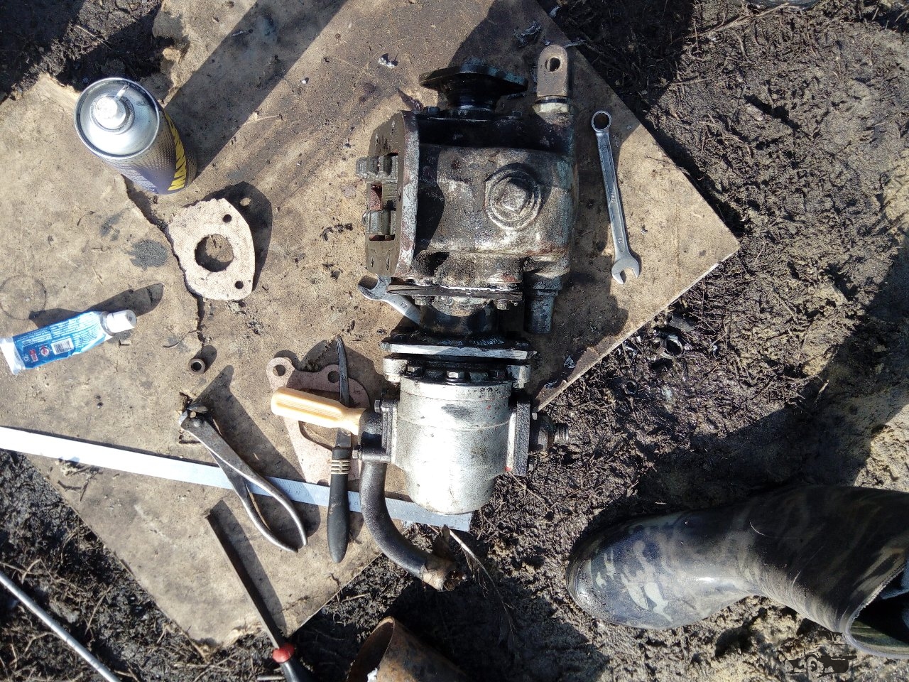

сегодня испытывал самосвал, гидравлику, всё работает, что получилось, включаю ком лебедки на размотку, инша левого вращения начинает работать!
Планировал наоборот чтобы ком включал намотку работал инша, нужен правого вращения,
Думаю что ничего страшного, распределитель который стоит в кабине соединён всё компенсирует

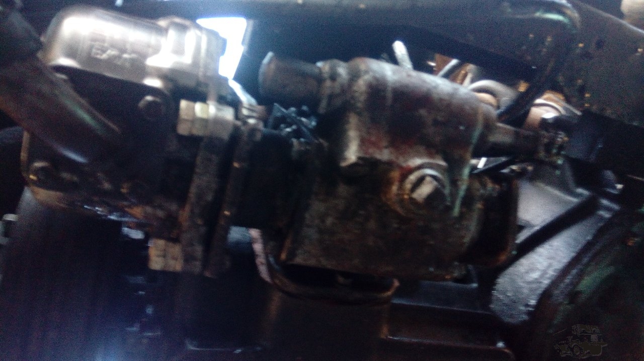

Фото com

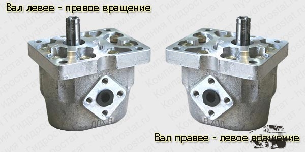

по нормальному нужно менять местами валы в насосе, плюс разные "маслосгонные" пластики сверху. Не очень давно проводил такую процедуру, разобрал правого вращения и левого, как не странно отличия были именно в пластинках, поставил с другого насоса в левый... А про фланцы, слышал не раз такое, правда не проверял. А вот то, что выдавливает сальник при вращение в обратную сторону убеждался не раз. Эксплуатация выявит все плюсы и минусы) Вся суть в картинке(Ставим насос НШ валом вверх, входным (всасывающим) отверстием поворачиваем к себе. Если вал располагается левее входного отверстия - вращение насоса ПРАВОЕ и наоборот): вот и получается если поменять местами вход и выход - получим что вал сместится на другую сторону.
