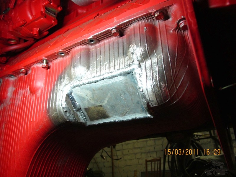

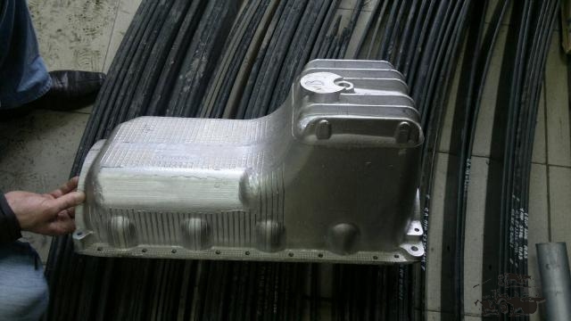

[ref]саня222[/ref], начнёшь делать больше половины вопросов сами отпадут, Картер подрезают некоторые товарищи, он алюминиевый сварка дорогая!
Есть завода Карте как бы немного закругленный край,

Алексей58 писал(а):[post]366654[/post] Есть с завода Картер как бы немного закругленный край,

Алексей58 писал(а):[post]366654[/post] Картер подрезают некоторые товарищи, он алюминиевый

[ref]саня222[/ref], Саня ты посмотри на форуме, где то есть темы Юры comandor, про установку этих дизелей, прекрасно кстати ставил он их, понравилось очень. Фото с красным поддоном из его темы.
