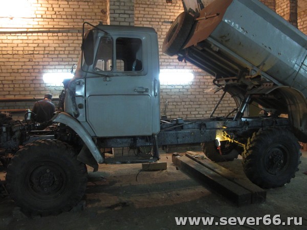

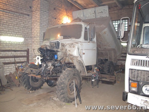

Самосвал ЗИЛ ММЗ-45085: уст. дизель + трансм 4х4 + лебёдку

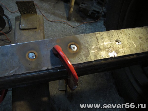

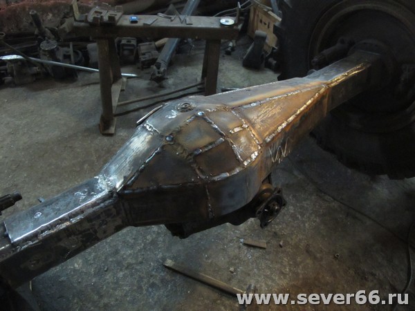

Сообщение comandor »

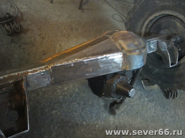

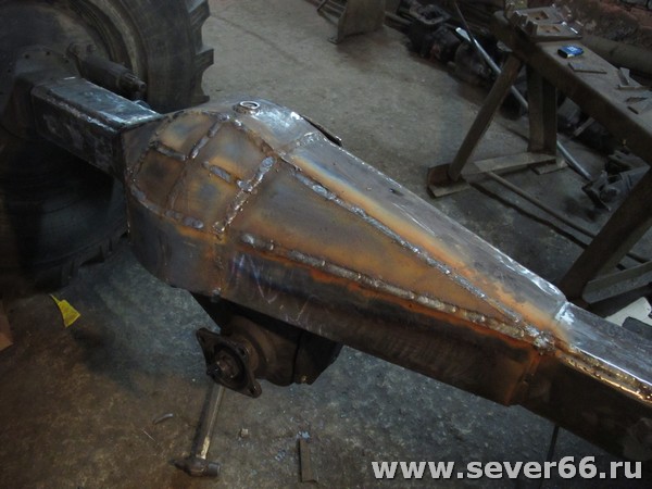

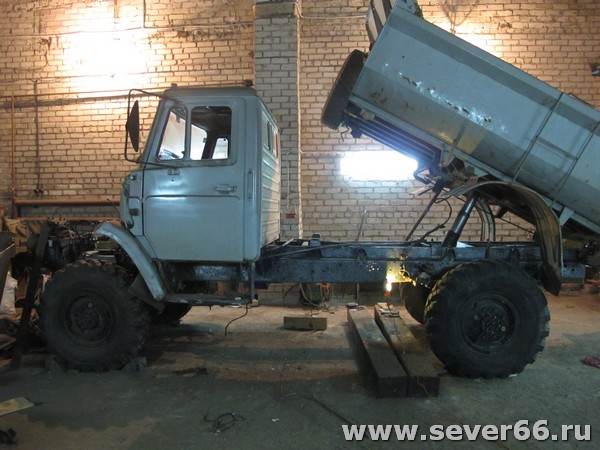

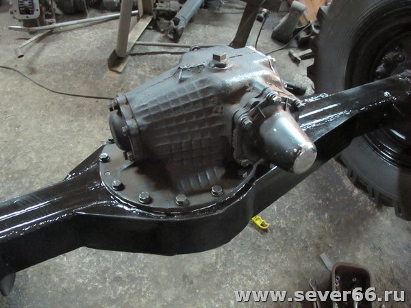

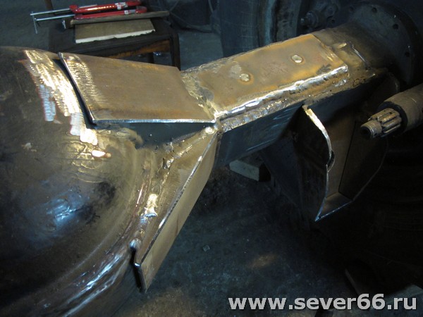

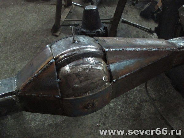

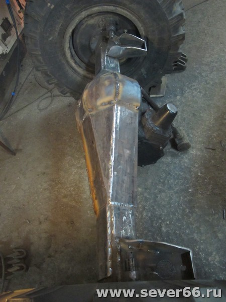

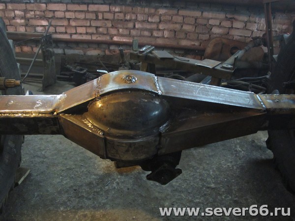

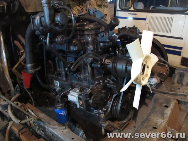

корпус моста обшиваем сейчас.
25.11.2012 003.jpg (65.86 КБ) 2054 просмотра
25.11.2012 009.jpg (73.97 КБ) 2054 просмотра
25.11.2012 015.jpg (81.41 КБ) 2054 просмотра
25.11.2012 016.jpg (78.57 КБ) 2054 просмотра
25.11.2012 018.jpg (71.51 КБ) 2054 просмотра

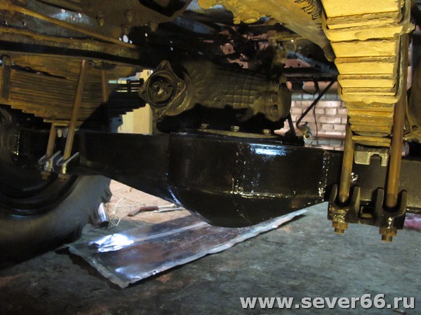

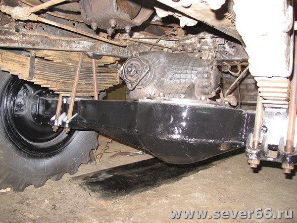

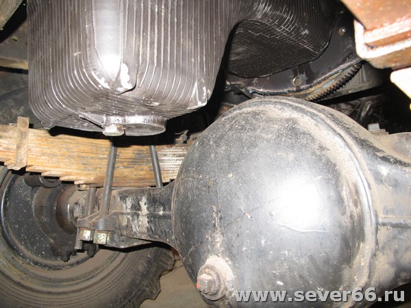

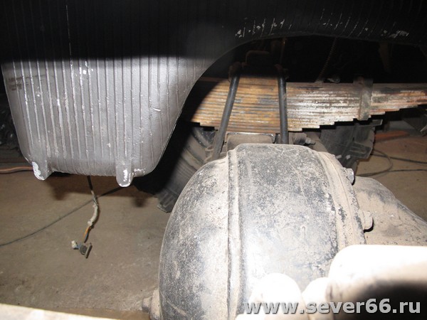

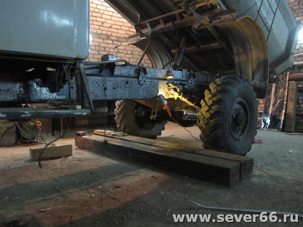

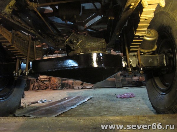

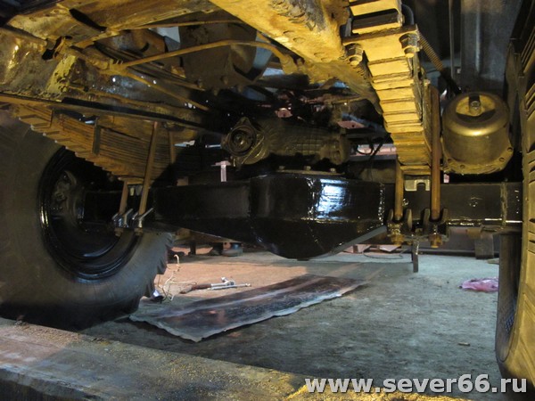

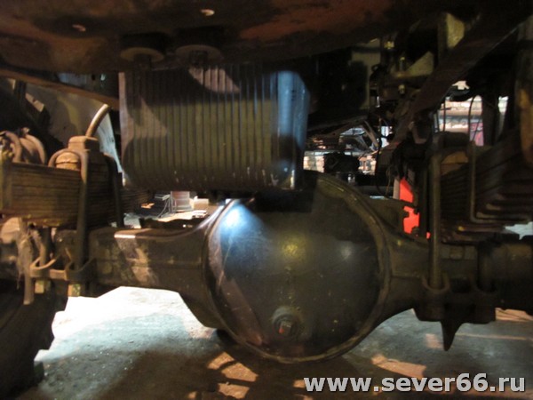

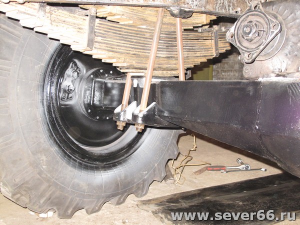

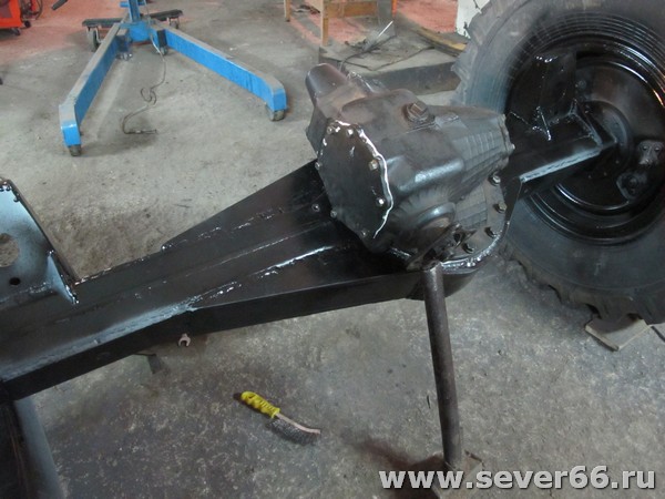

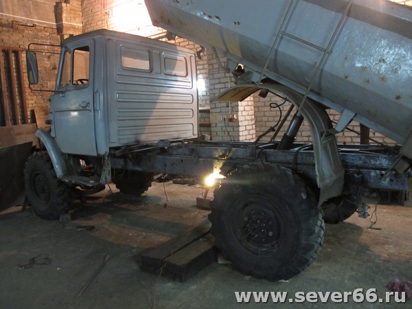

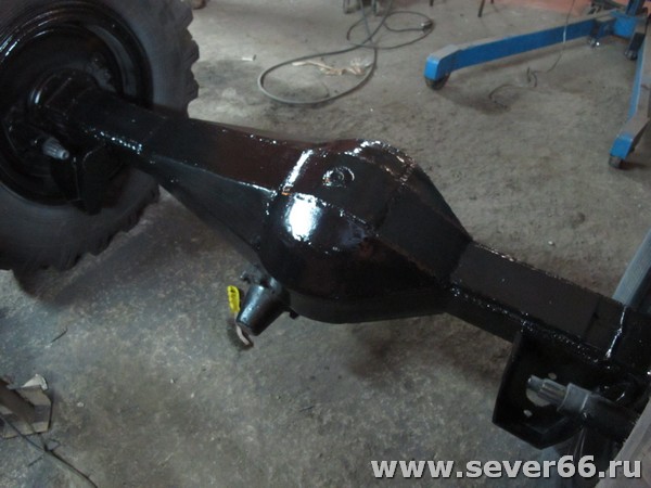

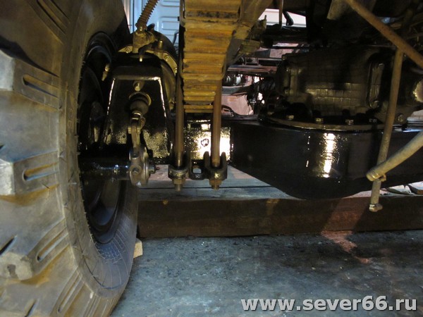

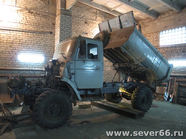

Задний мост установлен.
26.11.2012 001.jpg (74.29 КБ) 1972 просмотра
26.11.2012 002.jpg (75.71 КБ) 1972 просмотра
26.11.2012 005.jpg (71.51 КБ) 1972 просмотра
26.11.2012 007.jpg (71.98 КБ) 1972 просмотра
26.11.2012 013.jpg (91.57 КБ) 1972 просмотра

Сообщение жарник »

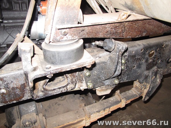

после сборки, если не сложно выложите пару фоток вне стен рем.зоны.
IVAN 37
Сообщения: 152
Откуда: Иваново
Re: Самосвал ЗИЛ ММЗ-45085: уст. дизель + трансм 4х4 + лебёд

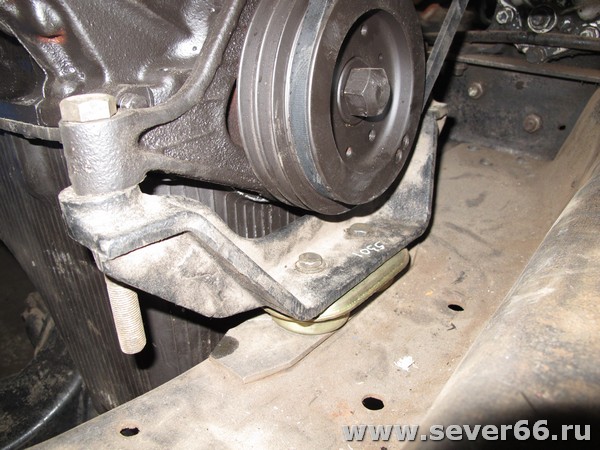

Сообщение IVAN 37 »
По креплениям двигатель подошел без переделок?
