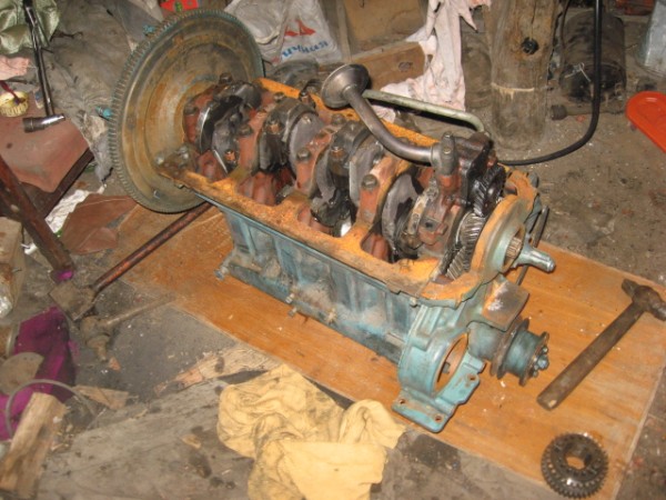

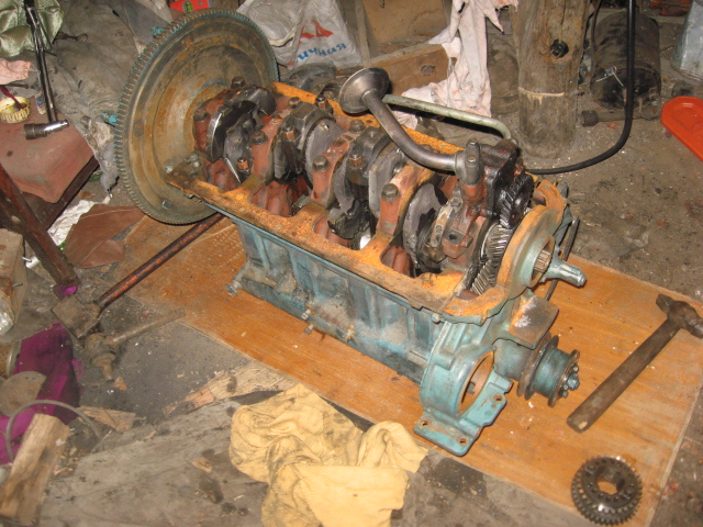

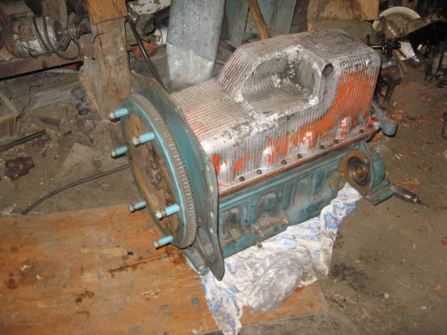

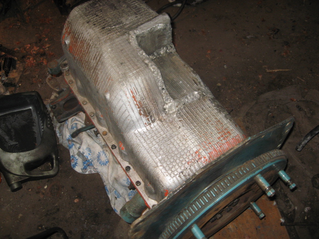

процесс продолжается
Yuraz
Сообщения: 1990
Откуда: Киров (Вятка)
Re: долгожданный газ 66
Сообщение Yuraz »

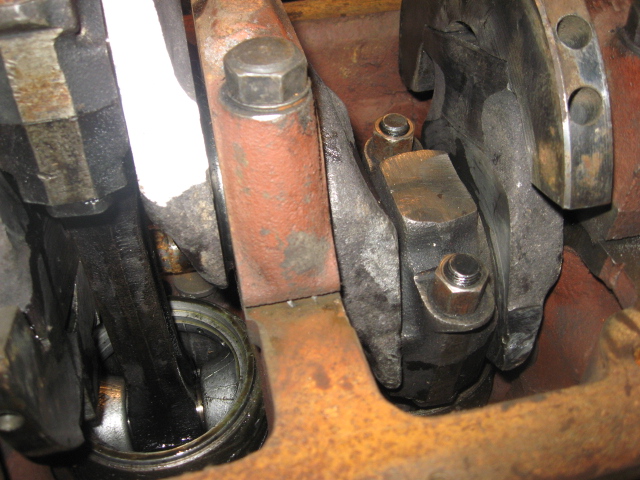

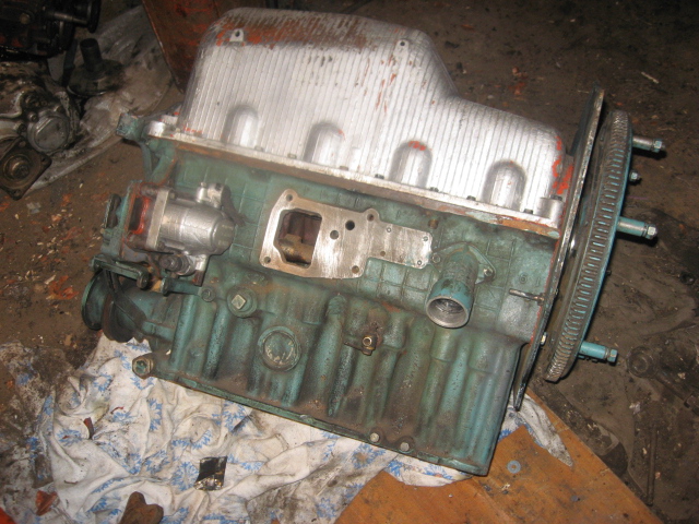

А почему двигатель такой ржавый в месте соединения с поддоном? Лежал долго?
Поддон сами переваривали? Вырез на половину поддона по длине - а нельзя было по всей ширине поддон дорезать?

ржавчина оттого что стоял в неотапливаемом помещении и от перепада температур образовывался конденсат ,но это просто налёт убрался наждачкой (притом образовался за 1 неделю ) поддон таким и достался ,а уменя претензий к нему нет ,максималка была 65 километров .редуктора не знаю какие стоят (так как он у меня колхозник ) думаю скоростной кпп немного скорость увеличу
