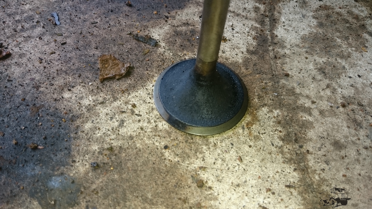

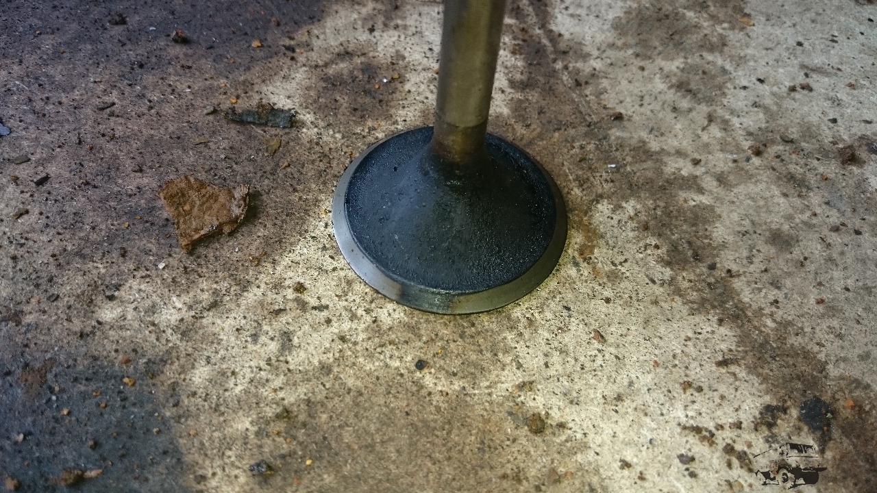

а у меня вот так было.при этом тяга была норм,стрелял чутка.проблем была куча,потому внимание не акцентировал.клапана поджаты некоторые,впуск прокладка в трещинах.нагар на примерно пяти свечах был черный,остальные прям новые

неправильная посадка , клапана шлифовать , седла под зенкер
