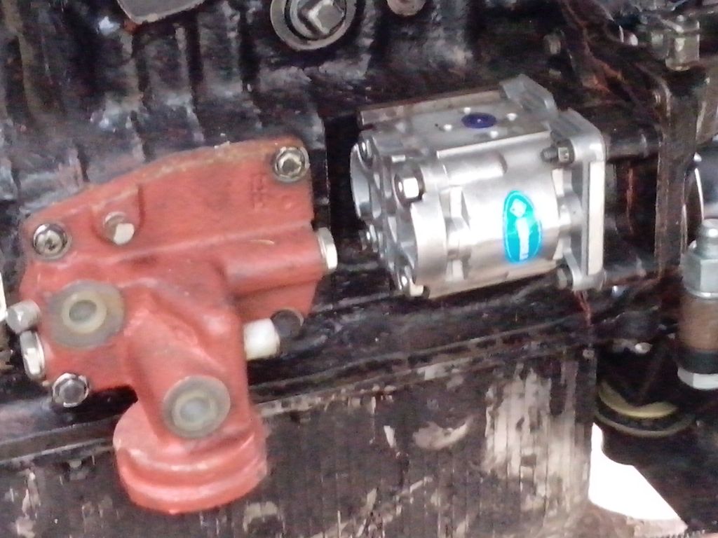

Буду ставить заместо масляного радиатора теплообменник
Газ 66-01 (лебедка,кунг) http://www.dizavtozapchast.ru

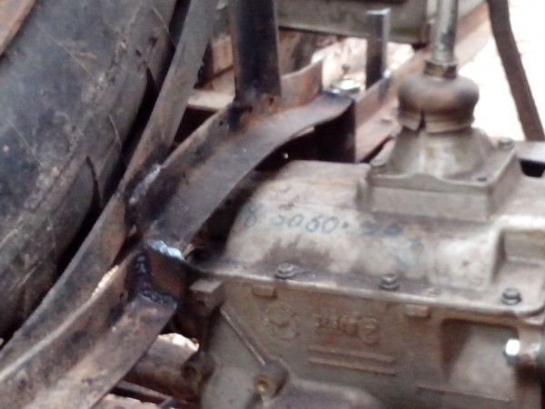

Re: Газ 66-01
Кронштейн пришлось переварить

Re: Газ 66-01
Траверсу сделал из 90 уголка и прикрутил его к уголку лебедки. У меня рама без удлинителей мудрить ни стал

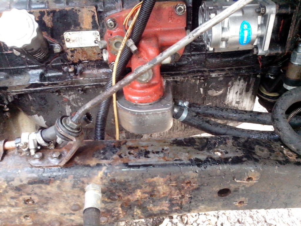

Re: Газ 66-01
Сегодня установил тепло-маслообменник
Re: Газ 66-01
А куда делся масляный фильтр?
Re: Газ 66-01
Вадим152 писал(а):Фильтр лежит у меня в магазине
Можете пояснить, как вы предполагаете фильтровать масло?

Re: Газ 66-01
Фильтр будет поставлен на место сейчас просто лень заниматься

Re: Газ 66-01
gyga писал(а):а можно более подробные фото передней траверсы как сделали
Сегодня попробую добраться до машины

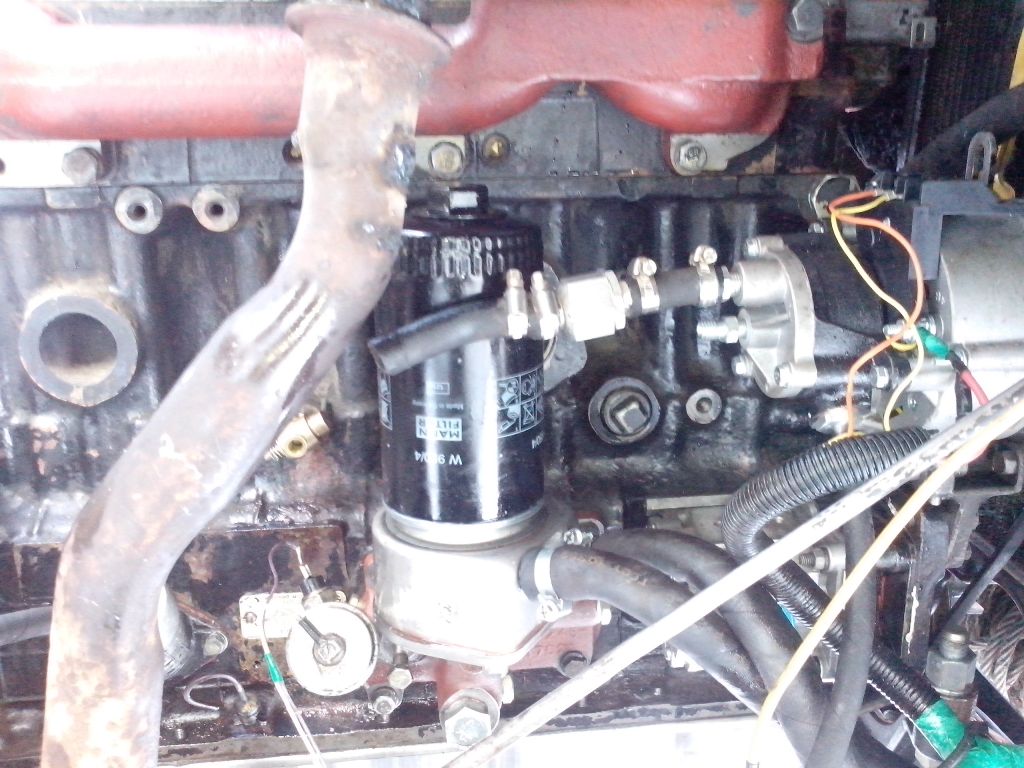

Re: Газ 66-01
Вышел маленький казус с масленным фильтром пришлось переворачивать его на верх. Вал лебедки упирается прямо в него.

Re: Газ 66-01
Вот фото что получилось
