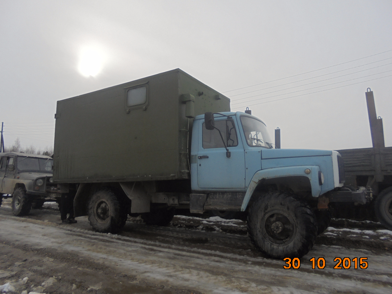

3307+ донор 66

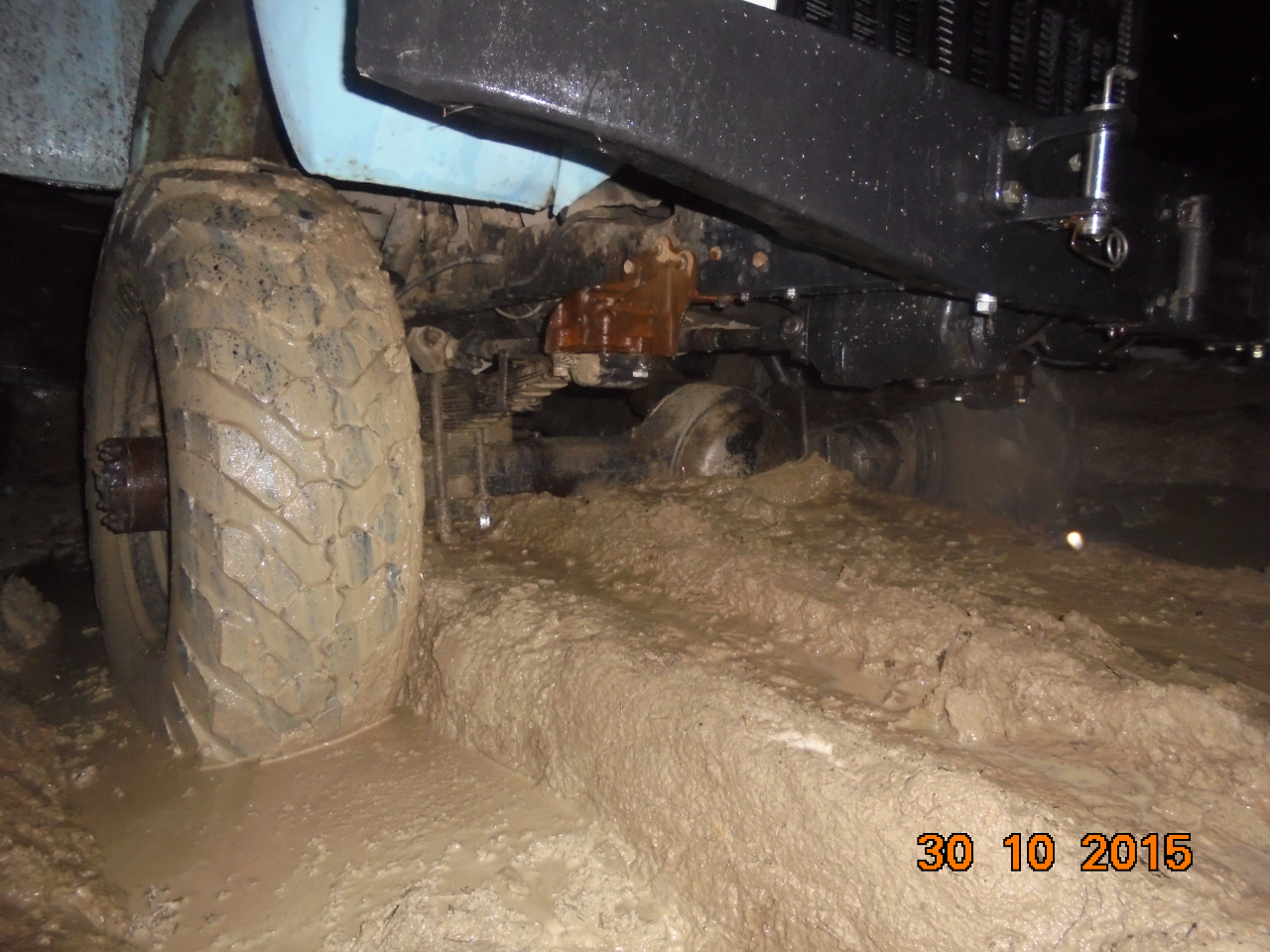

лебедка

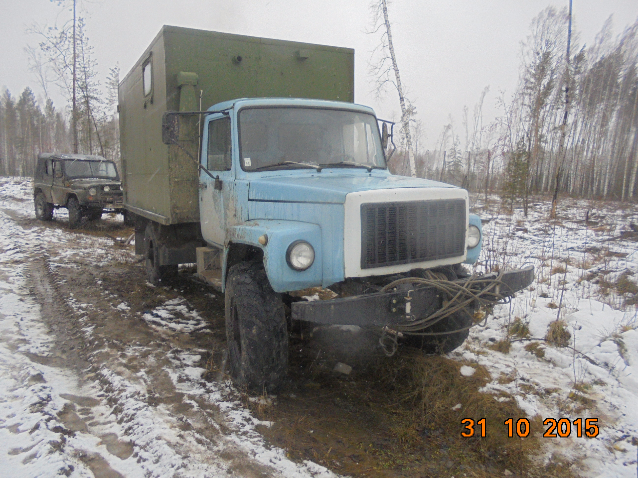

двигатель 3307
коробка 3307
раздатка 66
мосты 66
лебедка 66
кронштейны передних рессор 3308
карданы 66 удлиненые

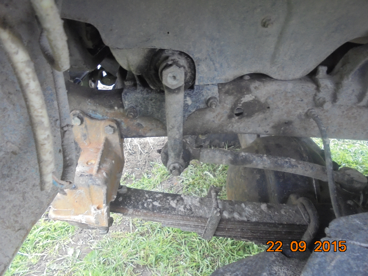

рулевая
