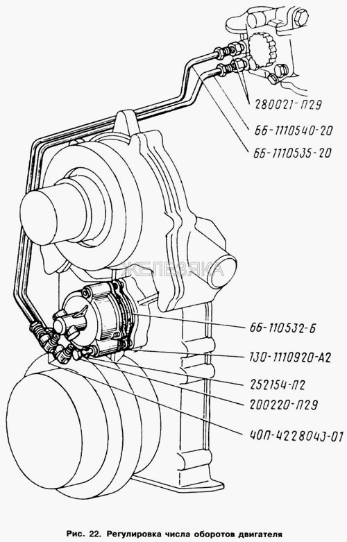

Народ, подскажите, что это за штуковина?
[img]http://img594.imageshack.us/img594/6441/hrenovina.th.jpg[/img]
Пораскинув мозгами, я предположил, что это вакуум для ограничителя оборотов.. Но не помешает точно знать.
И что там за отверстие заглушено болтом, что я второй стрелкой пометил?

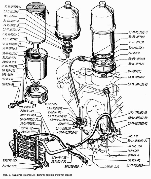

А вот еще вопрос..
[img]http://img716.imageshack.us/img716/5797/hrenovina5.th.jpg[/img]
Это судя по всему подвод масла под маслянный радиатор (на моей машине отсутствует, но планирую восстанавливать).
Гдето там краник и трубка должна быть в этих отверстиях, что болтами заглушены.. И если это подвод масла в радиатор, то где слив?

на первой фотке ограничитель оборотов движителя на 2й выкручиваешь эту заглушку и вкручиваешь кран и справа тоже есть заглушка на блоке или в поддоне у меня в поддоне

На первой фото ,где стоит заглушенный болт там должна стоять трубка идущая на карбюратор к диафрагме,которая стоит справа от карбюратора.Вторая трубка идет туда же,но уже в другую полость диафрагмы.

Сообщение IVAN 37 »
вот вам для наглядности

Re: Deos ГАЗ-66-05
Сообщение IVAN 37 »
Установка масляного радиатора

Понятно. Спасибо :)

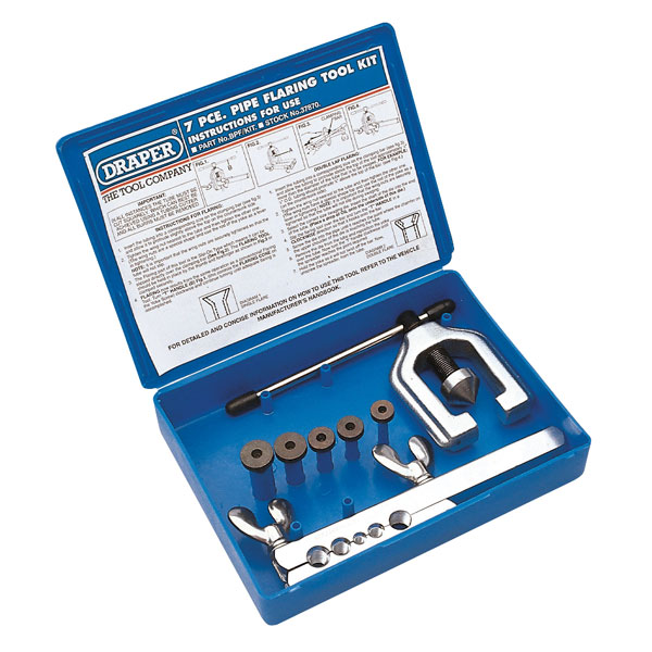

Для развальцовки трубок продаётся в магазинах автоинструмента наборы,они так и обзываются "для развальцовки торм. трубок".Я брал самый дешёвый,(200р.) ,работает нормально.Только развальцовываю сразу конусом,без загиба кромки,а -то геморно .
Фотка из нета,марка набора у меня другая.
С уважением.
С уважением.
Вот оно как. Классный наборчик :) Поищу..
