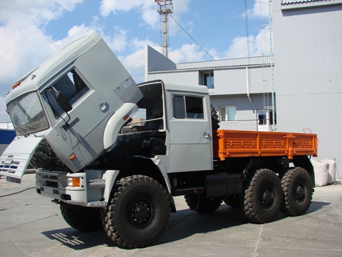

Re: Comandor - Камаз-4326 4х4
Сообщение Andrew-iga »
вот примерно как выглядит с поднятой двойной кабиной. Фото брал с какого то сайта, уже не помню откуда. Наглядности, думаю, достаточно.

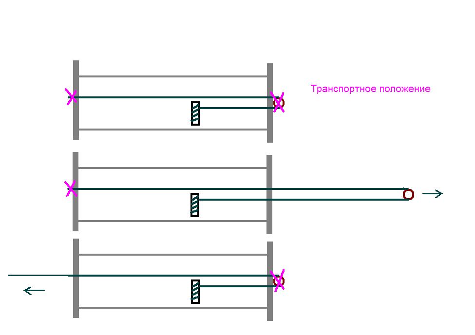

Сообщение Добрый Фей »
подсмотрел вот такой вариант лебедки
сзади сразу блок. ось его позволяет быстро отцепиться.
Спереди коуш. им же и блокируют на бампере.

Сообщение ogustus »
Добрый Фей писал(а):подсмотрел вот такой вариант лебедки
Интересный вариант, двух зайцев сразу, только назад она слабее получается.
Duke76
Сообщения: 680
Откуда: Пермь Великая
Сообщение Duke76 »
Назад - как раз через блок, значит "сильнее". :wink:
