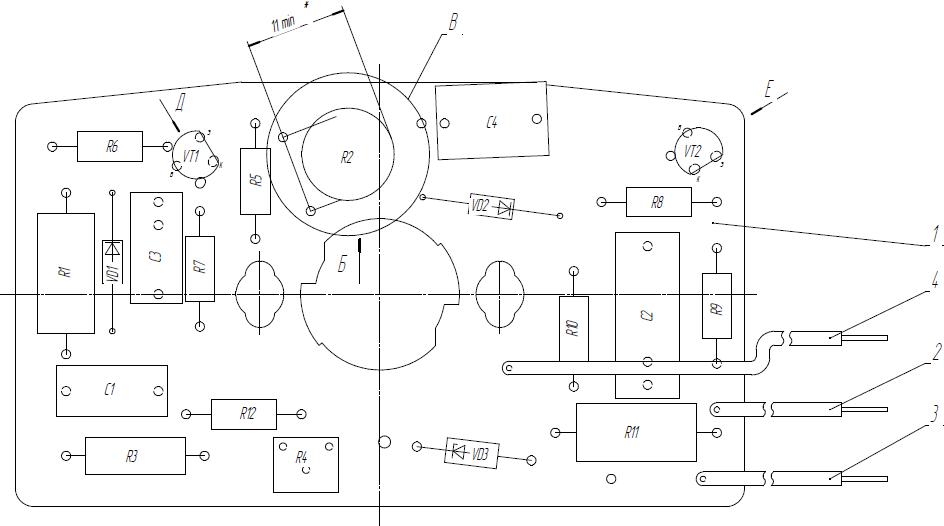

Для тех кому инетресен тахометр от ВАЗ-2106 (ТХ-193). На наших двигателях он завышает обороты ровно в два раза, по этому поводу написал на завод "автоприбор". Переписка ниже, файл со схемой во вложении.
Вопрос:
Подскажите пожалуйста, какой элемент тахометра ТХ193 нужно заменить, чтобы он показывал правильные показания на восьмицилиндровом четырехтактном двигателе (ЗМЗ-513)? Сейчас прибор завышает показания примерно вдвое. Тахометр подключен к первичной обмотке катушки зажигания.
Автоприбор:
Тахометры ТХ193 разработаны для 4-цилиндровых двигателей ВАЗ (2 импульса на оборот коленвала).
Конструкция старая, опытов по приспособлению к 8-цилиндровым двигателям нами не проводилось.
Если есть желание разобрать тахометр, плавная регулировка показаний осуществляется потенциометром R4, установленным на печатной плате.
Если пределов регулировки не хватает, и имеются минимальные навыки пайки радиоэлементов, можно попробовать подобрать номиналы резистора R12 и потенциометра R4 в сторону увеличения.
В качестве штатных сейчас установлены следующие элементы:
R4 - потенциометр 3362W-1-501 фирмы BOURNS или аналог мощностью 0,5 Вт номинала 500 Ом;
R12 - выводной резистор мощностью 0,25 Вт номинала 910 Ом.

По тахометру ваз 2106 - попробуй уменьшить ёмкость кондёра С2 в два раза. Штатно там должен стоять 0.22 мкф. Когда то давно переделывал я такой девайс под мотоцикл днепр - соединял 2 кондёра в параллель.
А вообще наверно проще фазу с генератора вывести...
