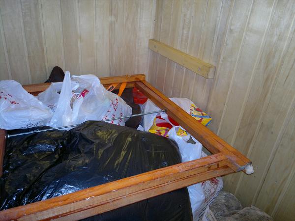

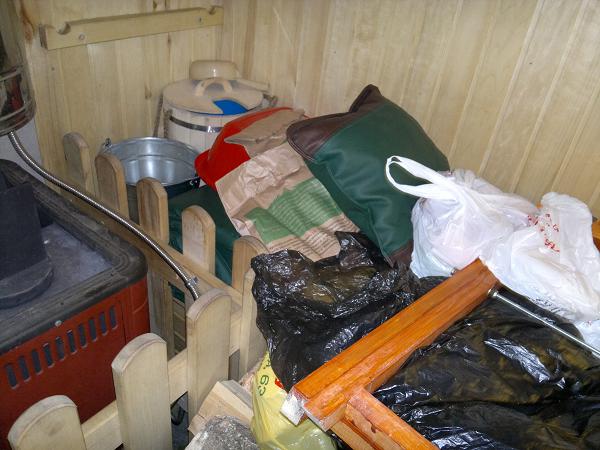

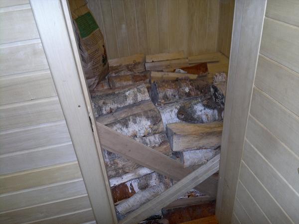

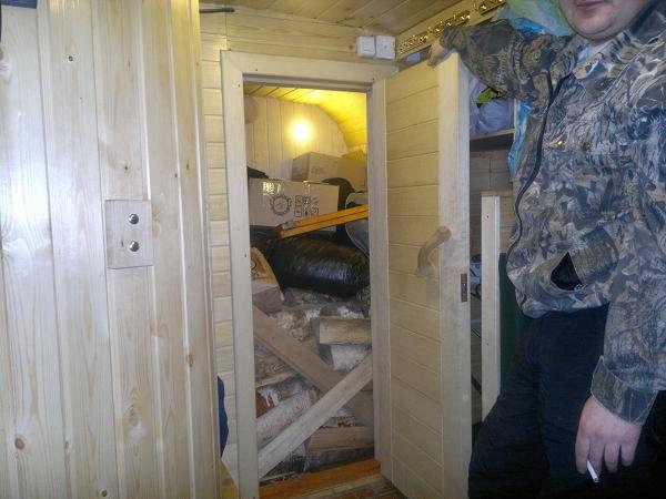

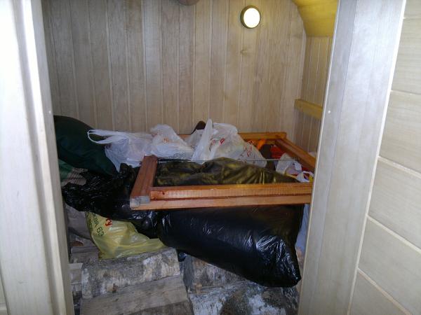

Итак, поездка все-таки состоялась. И лично мне понравилась очень . В поход собирались тщательно. Запаслись сухими дровами (пила в рундуке дополняла запас), едой, водой – 60 литров. 160 литров бензина в канистрах погрузили на верхний багажник. Соответственно инструмент, масла, тормозуха, тосол и прочие приблуды… Парилка использовалась в качестве склада и помимо дров туда утолкали весь скарб. Так что жилая зона кунга оставалась абсолютно свободной.

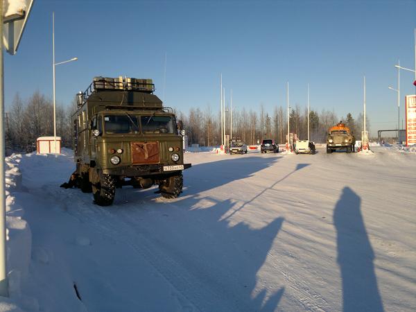

Сделали памятные фото строителей машины и экипажа из 3 человек. На момент старта не нашли откуда гонит масло (откуда то спереди невидно). Приняли решение стартовать так. Остальные недочеты вроде как устранили. Ровно в 12 час дня 23.01.12 тронулись в путь.

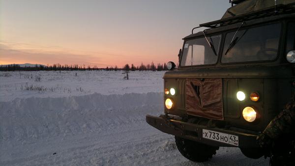

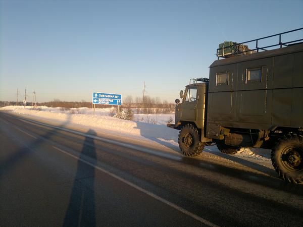

Пройдя примерно 140 км выяснилось - греется задний правый тормозной барабан – развели колодки. Расход (выброс) масла составил примерно 1,5 л/100км. Окончательно убедились, что дорога только в перед. Не смог я проехать не сфоткавшись возле славного поселка Ыб, заодно проверили масло – показатели не изменились. Далее проехали Сыктывкар. Очень выручили фары рабочего света. Без них путешествие было бы крайне тоскливым.

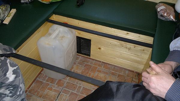

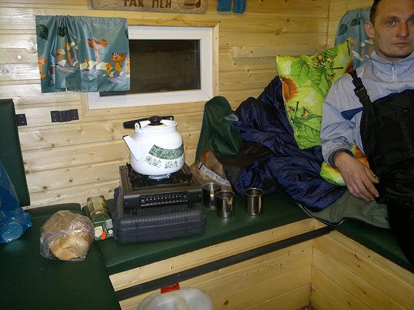

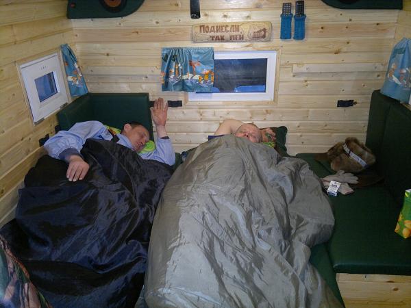

Не доезжая Вогваздино я ушел спать, а пацаны сели за руль и примерно в 5-00 25.01.12 мы подъехали к Ухте, и решили устроить прием пищи. Так как на этом участке дороги особо рассчитывать на придорожные кафе не стоит… Обратились к бич пакетам. Тосольная печка в кунге держала комфортную температуру. На ходу, при включенной печке спали без спальников. Примерно 1-2 часа на стоянках комфортная температура в кунге не падала и при выключенном двигателе (печка не работала), даже не верилось, что на улице минус 30. За то в парилке был холодильник – температура была примерно минус 10… Да здравствует теплоизоляция, однако. Интересным решением оказалось поставить 30 литровую канистру с водой возле печки. Вода нагревалась, так что при умывании горячо рукам. Очень гут умываться горячей водой в дороге оказывается.

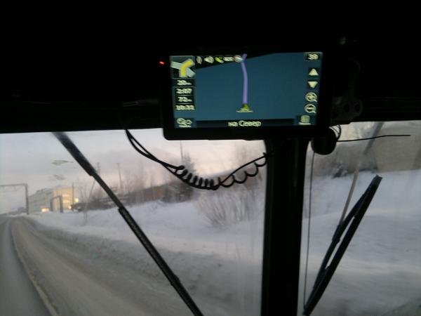

Пацаны легли спать, я сел за руль и тронулись в дальнейший путь. Навителовский навигатор все еще бодренько знал и рассказывал куда мне ехать.

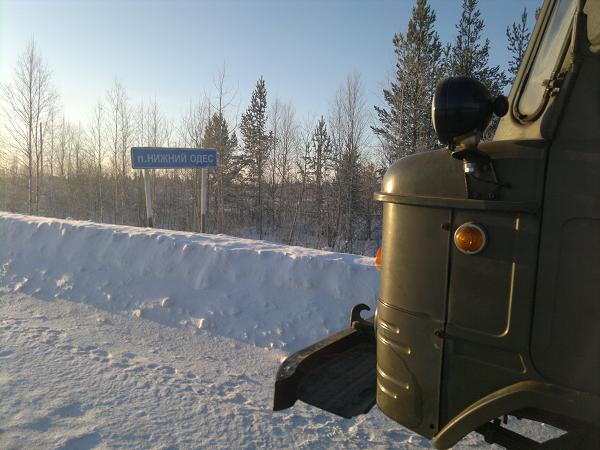

Мы направлялись на Нижний Одес. Последний островок цивилизации до съезда на зимник.

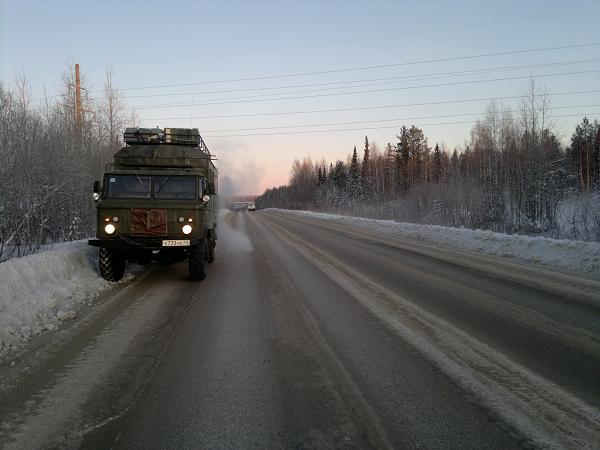

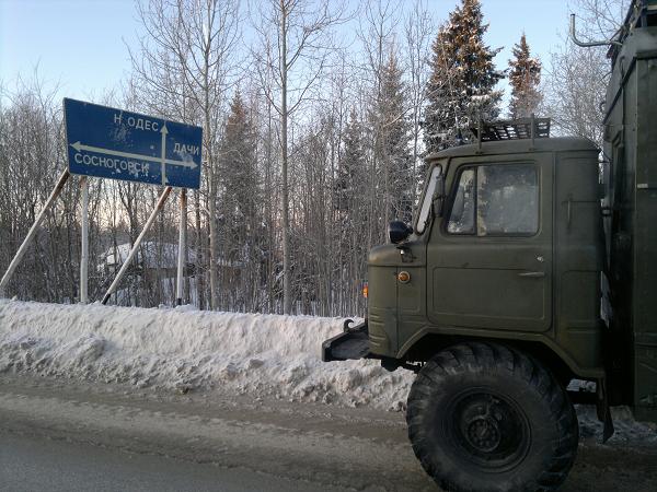

При подъезде к Н. Одесу стали греться все тормозные барабаны. Решили заправить полные баки топлива и поправить здоровье машины (стравить давление в тормозной системе, долить масла) и выдвигаться на Ираэль. Пробег по асфальту составил 820 км по спидометру.

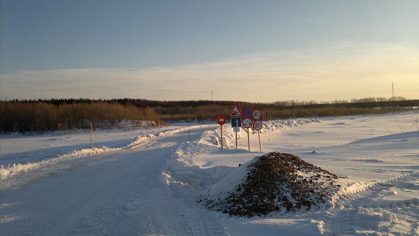

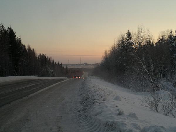

Ираэльский зимник, описанный выше Виктором (viktor75) успел замерзнуть и был не такой страшный как на его фотках. Не ровный, с протоптанными колеями, сильно ухабистый, но вполне проезжабельный, правда не на высокой скорости.

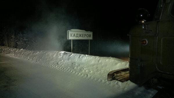

Проехали поворот на Ираэль, проконсультировались с Виктором (viktor75) по поводу дальнейшего пути, нашли заветный отворот и двинулись на Печеру. Переправа через Печеру оказалась изумительной, пацаны спали, я рулил, подустал и поэтому фоток к моему стыду не делал. Мы заправились, таксист абсолютно бескорыстно провел нас к выезду из города. На небе занялось северное сияние, жаль сфоткать его не получается. Я сколько был на севере, таких ярких переливов еще не видел. Между делом, по холодку начал подкапывать ГУР. Таксист объяснил, что проезд на Инту будет через поселок (станция Ж/Д) Сыня. До Сыни есть «технологический» зимник газовиков. Техн. зимник – это участок дороги предназначенный непосредственно для монтажа трубы, т.е. дорога для тракторов и тяжелой техники, комфортом не отличающийся. Впечатляют своей крутизной подъёмы, возле которых дежурят трактора. Я в эти горы заходил аж на первой пониженной. До Сын и добрались. Я чего то совсем устал, и пошел спать (было около 3 утра), пацаны сели за руль.

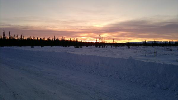

Проснулся я перед Интой часов в 6 утра. Светало, вдалеке виднелись горы. Зимник – просто автострада.

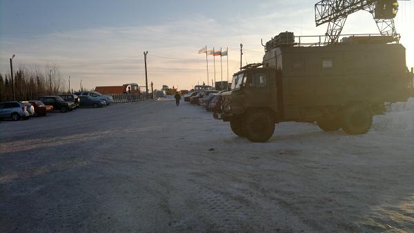

В 9 утра мы были в Инте возле базы газовиков. Завтрак и умывание горячей водой. Приятное начало дня.

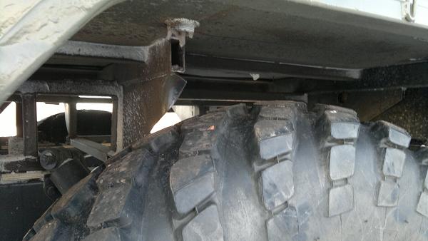

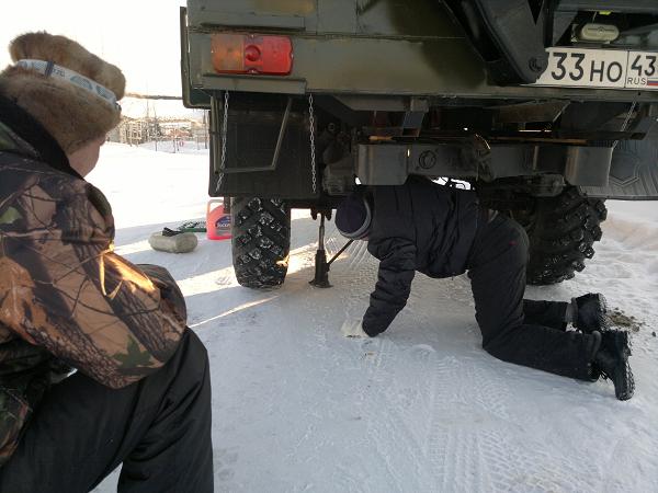

На зимнике (сильная качка кунга) выявилась еще неприятность. Кунг зиловский и над задними колесами стоят косынки – усилители. На ухабах косынки доставали до колес, нарушая протектор. Болгарки под рукой не было, поэтому стравили давление в тормозной системе, подлили масла и в путь.

Встречая ледовые переправы через реки мы двинулись на Воркуту, периодически спрашивая дорогу у сотрудников Стройгазконсалтинга. И вновь выехали на технологический зимник.

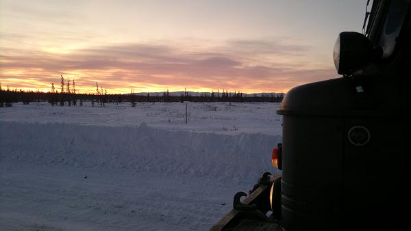

Вперед на Воркуту!!!!

Спала тяга газа (открутилась). Заодно решили восстановить ручник (стараясь меньше пользоваться основной тормозной системой подтормаживали ручником) Традиционно масло в движку и спуск тормозухи…

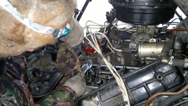

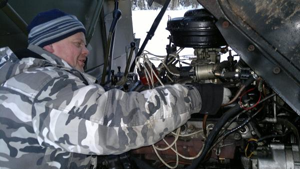

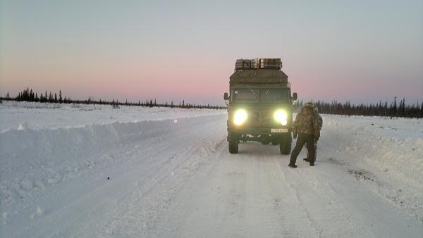

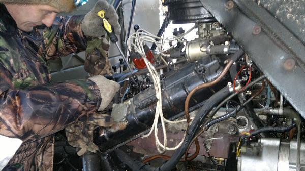

Преодолев основной крутейший подъём на первой пониженной – заскрежетал двигатель… Выяснилось: раскрутились рокера 4 го цилиндра, погнулась штанга (натурально в букву Z). Так как я ранее работал жестянщиком править поручили мне. Частично на кувалде, частично на бампере с помощью молотка – штангу выправил довольно таки не плохо. Собрали. Подтянули остальные рокера. Подрегулировали клапана и завели машинку. Движка заработал ровно, ровно… Сколько всего в шише оказывается с помощью кувалды починить можно. Пока правили штангу мы с пацанами прикалывались и веселились. Тракторист, дежурящий у подъёма, который вышел к нам когда мы встали, посмотрел на нас не добро как то и ушел в свою будку. Видимо решил мужик ну и идиоты веселятся , на улице ближе к 30 мороза…
