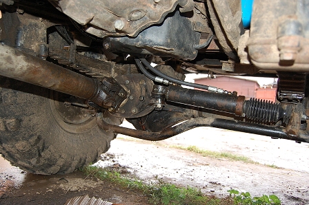

получается что гур никто не ставил?
Сообщения: 6930
Re: зил 157
Сообщение Домье. »
Продавались полгода или год назад пять 157 с консервов тысяч по 70 только шасси ,но по докам кунг . Потом как-то тема замялась ,теперь похоже они опять продаются на автору но теперь по 160
жарник
Сообщения: 1690
Откуда: тверь
Re: зил 157
Сообщение жарник »
получается что гур никто не ставил?[quote][/quote]
.jpg
ставил товарищ у которого ещё и мосты от 66го. также у аэронавта зил с гуром от 130го.
